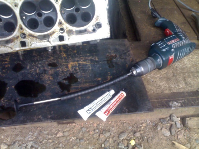

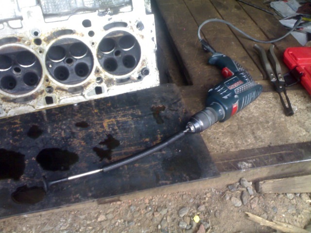

Итак переборка ГБЦ (головки блока цилиндров) своими руками. Тут сложного ничего нет. Вам собственно понадобится помошник, рассухариватель клапанов, дрель, притирочная паста, щипцы для снятия маслосъемных колпачков, ручка-магнит, пинцет…
Итак…начнем. Профилактика или скажем ремонт гбц, собственно проводится изза недостаточной компресси в камере сгорания, и жора масла. В моем случае банальная чистка клапанов и их притирка+ замена маслосъмных колпачков, так как сновной жор масла приходился на кольца…
Итак рассухаривание клапанов. нам пригодится сам рассухариватель клапанов (можно универсальный), но для альфы пришлось отжалеть немного немало чуть больше 100 американских рублей, либо попросить у друга попользоваться сей девайсам. Трудного ничего нету. Самое сложное первых 3-4 клапана…потом пойдет как по маслу…хотя на первых 3 клапанах я жудко матерился, так как реально не хватает третьей руки. Как только рассухарили один клапан, идем ко второму, итак до последнего. Все клапана метим, чтоб поставить назад в свои места. Как только рассухарили все клапана, занимаемся очиской нагара, и дальнейшей притиркой. Тут нам и понадобится притирочная абразивная паста (по 5-10 баксов в любом магазе), дрель, и резиновая трубочка-шланг. (фото выложу завтра). После притирки клапанов мы имеем ровную фаску на клапане, и посадка должна быть идеальна))). Затем сажаем клапана в каждое свое седло. И одеваем колпачки…ставим бошку и проверяем компрессию, во всех котрах должно быть по 11 атм.
