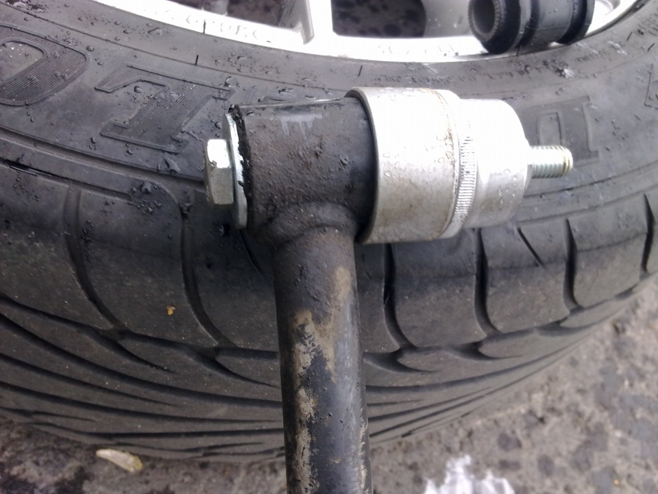

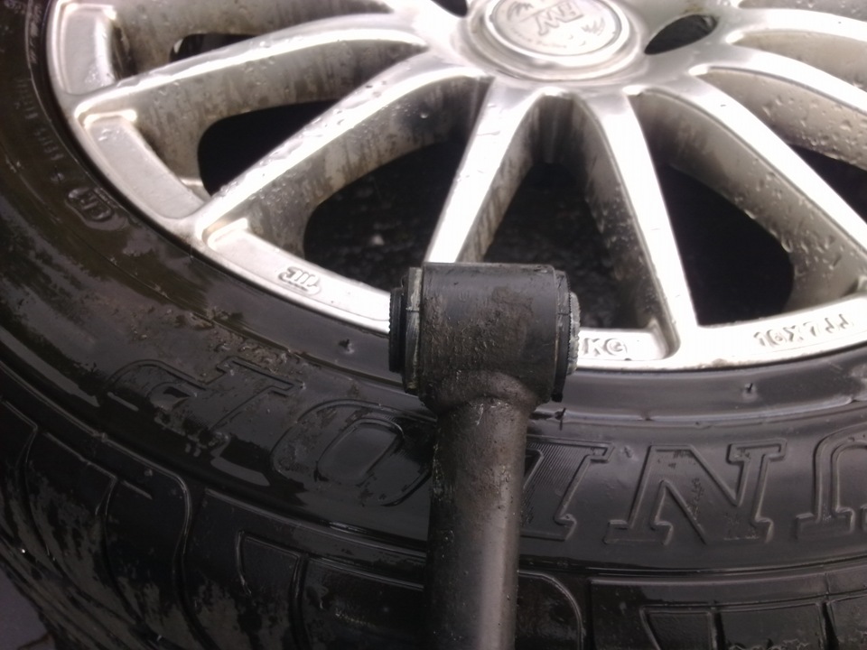

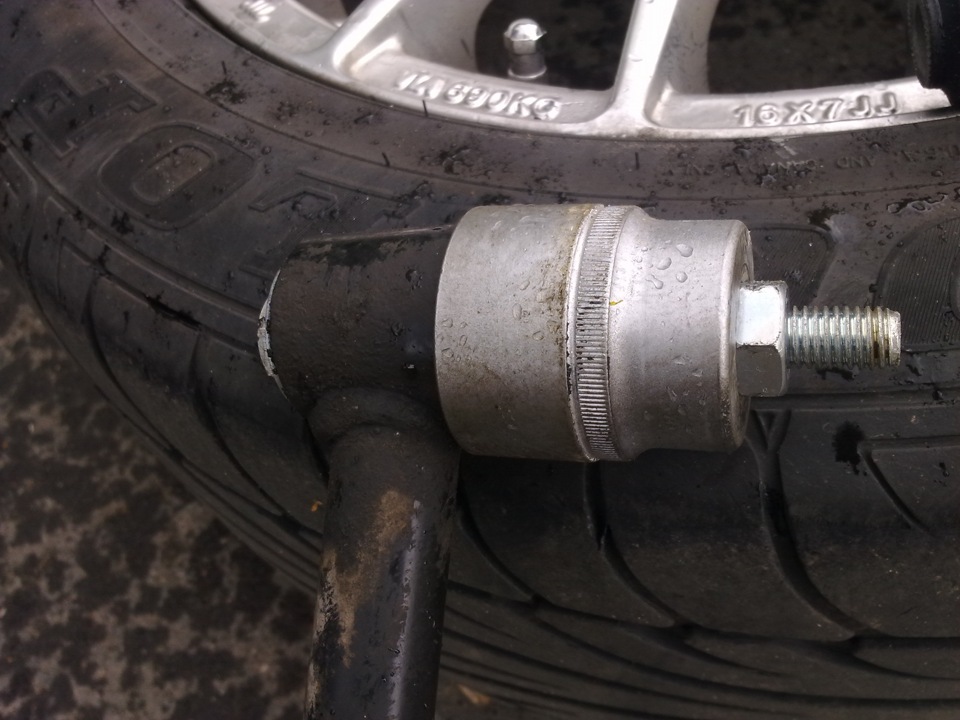

Теперь главное: нам понадобится болт М12 (пойдет и М10)пара шайб на этот болт, гайка на него же и головка на 32. Чем длиннее болт, тем удобнее – у меня был см 10 длинной, приходилось перекручивать по нескольку раз. Можно взять шпильку (тогда нужно ещё 2 гайки с другой стороны), а вместо головки – подходящий кусок трубы и т.п.
Из всего этого делаем такую штуку:

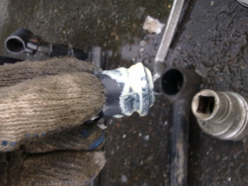

И начинаем закручивать гайку – втулка вылазит в головку. Правда не до конца, остаток выбивается с одного удара.

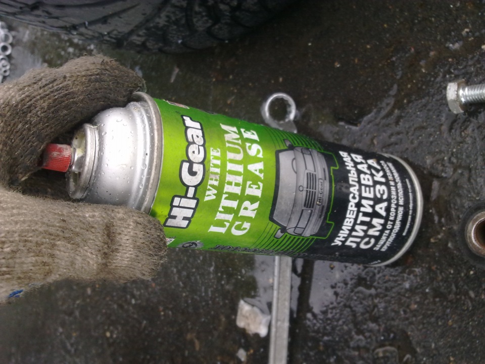

Потом берем новую втулку, смазку (можно тормозуху, мыло=) и т.п. – главное что бы скользило и не разрушало резину) (моторное масло говорят нельзя — разрушает резину).Народ все таки настаивает на мыле, говорят смазка вредна. У меня была такая:
Намазываем втулку

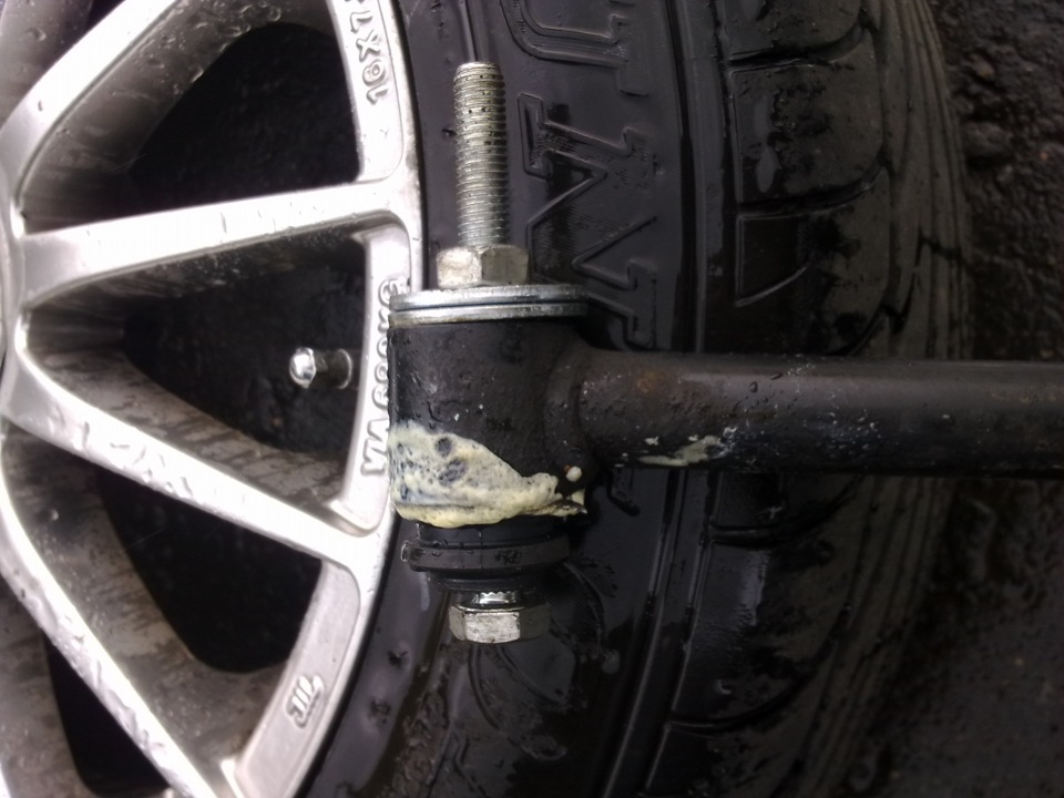

Приставляем её к рычагу, в втулку вставляем болт. Со стороны рычага надеваем шайбы и гайку и затягиваем. Получается это:
Был бы болт длиннее, можно было бы сразу надеть и головку, а так я снимал шайбы и потом дотягивал втулку внутрь головки.

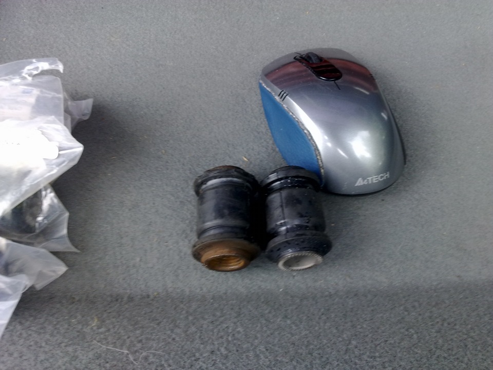

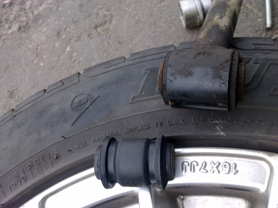

Старая втулка в рычаге и новая рядом
Уже новая в рычаге
Старая и новая рядом=)

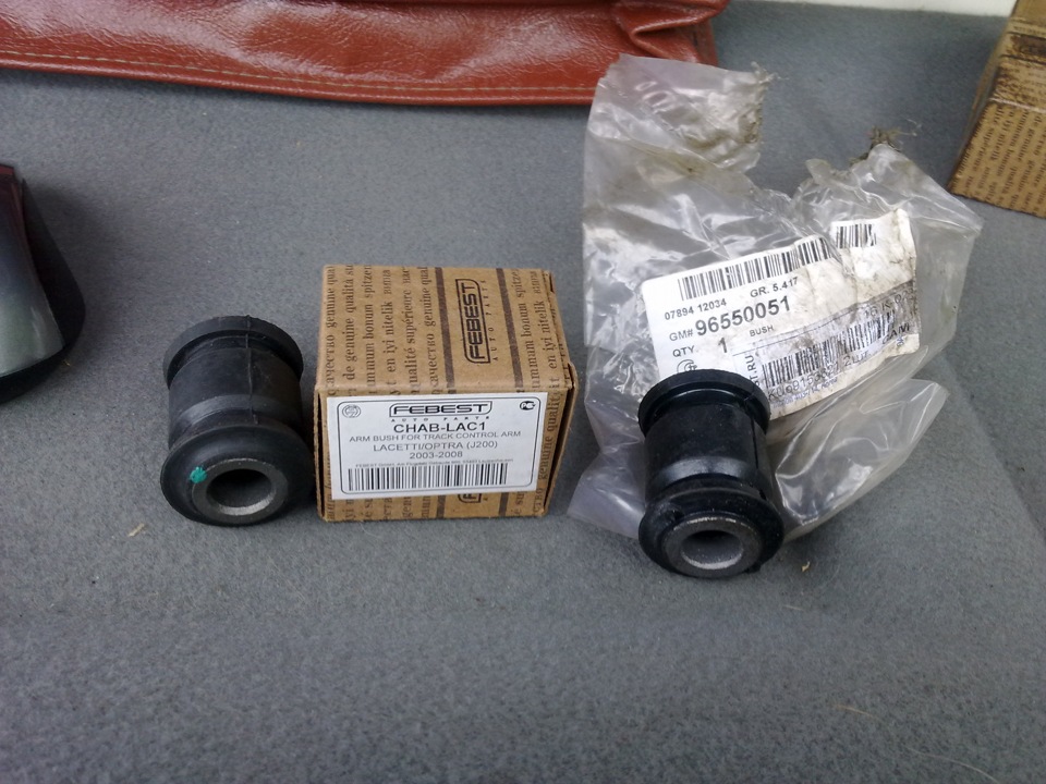

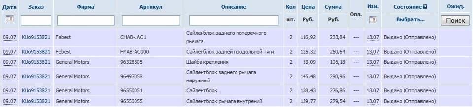

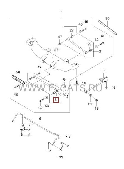

Это новые втулки заднего поперечного рычага, но когда лазил по экзисту что-то не догнал, что внешняя совпадает с внутренней. Думал что для внутренней стороны оригинала нет и купил Febest (надеюсь нормальные – я хз)
А вот схема с экзиста – у внешних (под цифрой 18) есть свой парт намбер, а у внутренних – нет, вот я и затупил.

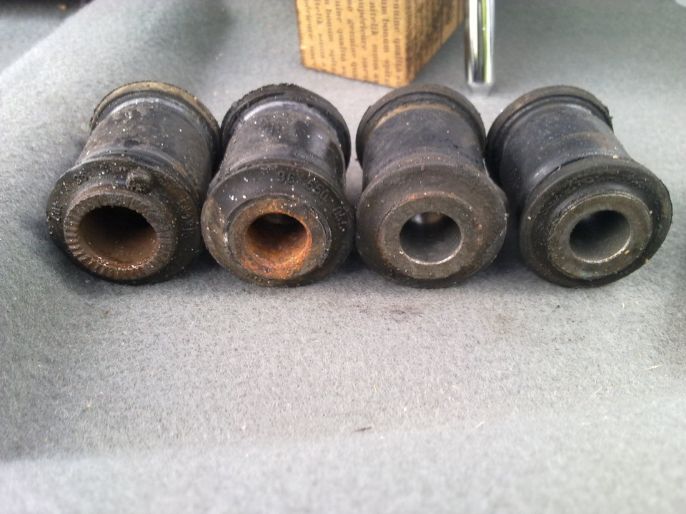

Вот старые втулки с левых поперечных рычагов:
Вот все партнамберы с ценами:
96497058 — передний рычаг (наружный)
96550055 — передний рычаг (внутренний)
96550051 — задний рычаг (наружный, но видимо и внутренний они же)
Febest — CHAB-LAC1 — задний рычаг (внутренний, он же бьётся и для наружной)
Febest HYAB-AC000 – продольный рычаг (задняя втулка, их еще не менял – то что подойдут не гарантирую, а оригинал только в сборе)

1) Не забываем совмещать метки на развалочном болте и подрамнике
2) Самое интересное: при затяжке переднего рычага подвеска должна быть нагружена(!) т.е. закручивать (а вернее затягивать) на вывешенном колесе нельзя. Здесь мне и помог свободный домкрат=) под ступицу его и поднимаем). Естественно если есть яма все проще…
Это на примере переднего рычага (там болты развалочные) на заднем не надо нагружать колесо, но в остальном идентично. Продольные я не поменял (пока) т.к. головки на 32 для них маловато – надо найти трубу, которая по диаметру совпадет с диаметром кольца на рычаге…
