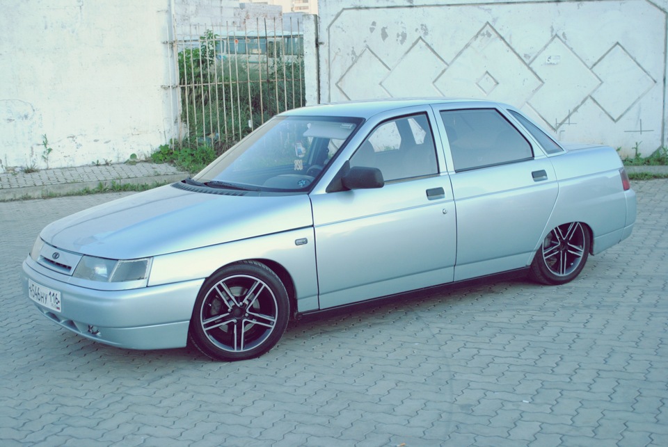

Еще в прошлом году устанавливая пороги аля "завод" т.е. родные пороги на 10ку, поглядывал на приоровские. Но, что-то продавец отговорил. Цена у них очень разная. 350 десятошные и около 900 рублей приоро. Ощутимо! + всякие саморезы и заклепки, набирается на сумму около 300-350 рублей.
После зимы и использование низкой тачки зимой, отряхивание снежных глыб из под машины и частым заезжанием на подъемник из-за моей педантичности и очень сильной придирчивости к машине "что-то там стучит" и они начали говорить мне привееееет! т.е. лопнули крепления, а это в двух и единственных местах, где стоят саморезы. Качество порогов оставляет желать лучшего, снизу они никак не крепятся так и болтаются. Жалел что повелся на уговорки продавца, якобы приоровские не подойдут.
И так, всё таки я выкинул заводские и купил приоровские пороги. Эту самую покупку откладывал на не определенный срок, т.к. не знал как их ставить и толком не видел информации. Что и поспособствовала мне написать этот самый бж.
Крепление порогов.
1. и самое основное это то что они крепятся очень достойно и не болтаются. Особенно если крепить их еще защелками снизу (я их не ставил они и так стоят норм).
Кстати, эти защелки и стоят не мало, точнее как заводские десятошные пороги=)
2. Для всего процесса нам нужно будет 6 или 7 саморезов на одну сторону точно не помню уже, и к ним же квадратные пистоны. На что и будет собственно, крепится.
Это если вы не покупаете те защелки.
3. Дрель, сверло, крестовую отвертку и напильник или что-то в этом роде. Сверло выбираете чуть меньшего диаметра, чем квдратики (пистоны). Зачем напильник, так я его использовал, чтоб сделать те самые квадратики под пистоны. Дело в том что, у напилиника ручка квадратная вот я ею и колхозил квадраты по всему периметру порога.
4. Сверлим, вставляем напильник с обратной стороны и забиваем его, чтоб получить квадратное отверстие.
Далее вставляете пистон. Повторяете это раз 6 или 7 на каждой стороне и приступаете к креплению порогов.
5. На приоро порогах, есть свои не большие защелки за порог (снизу автомобиля идет линия, за которую вы крепите домкрат) вот за нее она и крепится, что позволяет порогу стоять очень твердо и не болтаться. А если вы все-таки купили те самые защелки, то их туда же и крепите, лично я их купил и потом сдал. Так стоят.
Результат, очень доволен, вид стал более человечный и эстетичный. Если кто-то не видит разницу в них, то вы наверно и женскую грудь не отличаете 1й размер от 3-го=)
+ к читерству, машина стало еще ближе к асфальту)
Вроде как все, будут вопросы, отвечу. Если честно, то ничего сложного.

В чём разница десяточного пластмасового порога и приорочного ?
Класные пороги, тоже буду ставить а что анти кор не сделал под пластиковым порогом?
Делал, обязательно!
вот это правильно, чем делал?
Body
щелей с низу никаких нет?с боков?
В каком плане снизу?
Где ребро жосткости.вода попадать во внутрь порога не будет?
Хз вроде нет

А они получаеться в переди не так как на десятых заканчиваються не в конце порога и саморез, а все четко, как с зади получаеться, да?
Нет, как 10е)
Серьезно?!
да
ваще секси))
Рад слышать)
чиКА
да ты впоряде
Он длиннее стандартного? Меня бесит что спереди порог не до конца идет, там из-за крепления он заканчивается
Спереди он идет до конца, просто там место для брызговика)

И еще у меня вопрос эти пистоны ты покупал в обычном строительном магазине?
Нет, они ВАЗовские заводские. Пластмассовые квадратные под саморез.
понятно, короче там же где и пороги их можно купить))
ну или где клипсы и саморезы)

Мовилью помазать где дырки сверлил и ставил пистоны. Через эти же дырки можно и в порог мовиль залить.
родной. ты хоть чемто дырки просверленные промаж, а то гнить начнёт
в принципе не помешает
