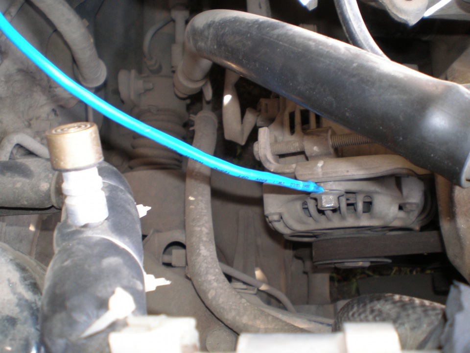

Долго изучал эту тему в нете и понял что хуже не будет от дополнительной массы а возможно даже улучшит работу пихла, хотя меня практически всё устраивало. Я затеял эту процедуру в надежде избавится от микро гулянья стрелки тахометра на холостых оборотах (не стоит как вкопанная а я люблю когда всё идеально) то есть работает ровно сек 5 а потом на миллиметр проседает и восстанавливается, тоже самое происходит и с перемычкой +-30 оборотов. Думаю на датчик холостого хода имел неосторожность его покрутить…

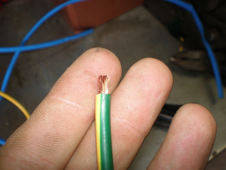

Купил на рынке 5метров провода сечением 6м кв, термоусадку так как кабель хреновой раскраски, клемы 14шт, болтики на 6мм шайбы гайки и отправился в гараж орудовать.

Замерил нужную длину кабелей, нарезал и побжимал клемы не забывая одеть термоусадку

Генератор

И вот что из этого получилось, мне понравилось.
Какие плюсы я почувствовал после разминусовки:
— Начал очень бодро крутить стартер (аккум стоял новый 3месяца)
— В два раза меньше кручу стартером для пуска двигателя
— Практически не заметен скачёк оборотов при электро нагрузке
— Нет проседания оборотов (на горячую) после запуска двигателя до предпоследней риски.
Минус:
— стрелка тахометра уменьшила свои колебания в два раза но не пропало без следно(
А как у Вас друзья маздоводы дела с "эрекцией" стрелки тахометра на холостом ходу?

А что за кабель сударь ?
название не знаю, брал у кабельшиков по сечению 6 квадратов
благодарю . 6 мм оптимал или можно больше ?
кто 10 ставит кто 12 мм У меня штатный был на 6, такой и решил ставить.

сегодня и я часа 2 капошился с этой разминусовкой.AlexTej делал почти все по вашему примеру !))из того что заметил сразу :бодрее крутит стартер и в прочем все. яркого эффекта как ожидалось я не увидел, но думою что лишней данная операция не будет ))
дастал пластину провода, колупался сегодня долго и мучительно.ну вообщем мне эт не помогло… мирцание лампочек осталось видать генератор грешит… но зато клемы на акб сменил на новые… а провода на минусы лишние снял… нету смысла городить в моторном отсеке раз дело не в минусах…
