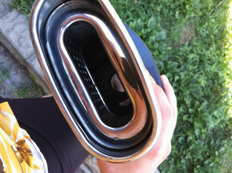

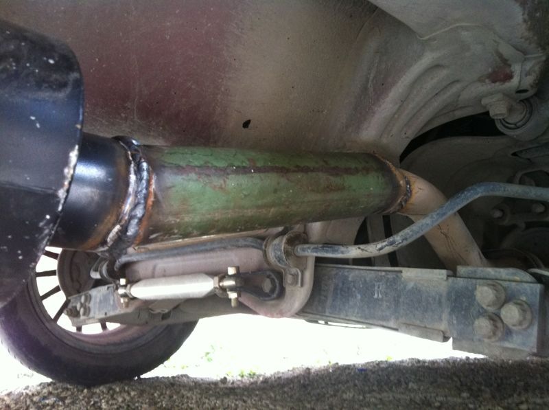

Захотелось мне басовитого выхлопа, прошпорт брать не хотел, зная его гавняный звук.
Приобрел сей девайс с ebay — UNIVERSAL 2.5" INLET OVAL TIP EXHAUST MUFFLER

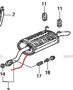

Вход у банки 63мм, у стока 48 чтоле…

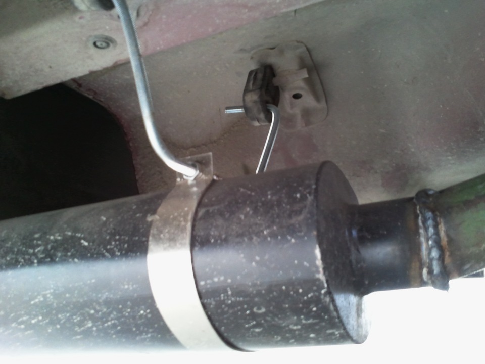

Поэтому была отпилина вся часть глушака(труба), которая соединяет резанатор с самой банкой, (подчеркнул красным). К ней приварена труба диаметром 54мм, чтобы погасить разницу между стоком и новой банкой.
Глушитель висит на родных резинках при помощи крепления.

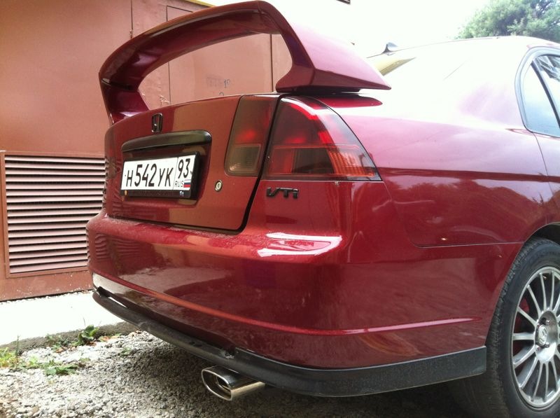

Звук получился очень прятным, не напрягающим, легкий басс. Не рывет, на уши не давит. Доволен на все 100, даже не ожидал такого. В реале круче чем на видео.

как в Сочах менты на это смотрят?=)не тормозят?
не тормозят.
да и она у меня не ревет как прошпорт) я думаю и на ТО в пределах нормы будет

а ты резонатор то же выкинул что ль?
можешь дать ссыль на банку?
нет на месте, попутал чет, написал что к кату идет, к резанатору конечно)
