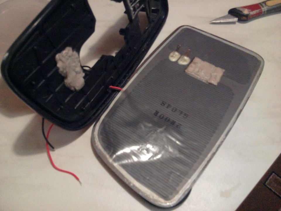

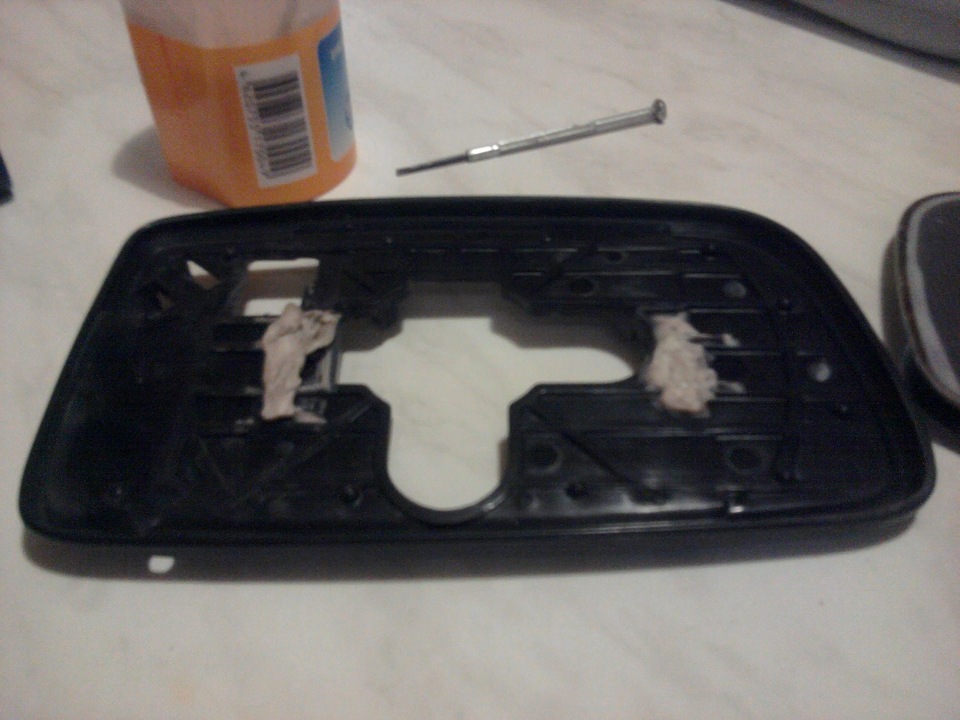

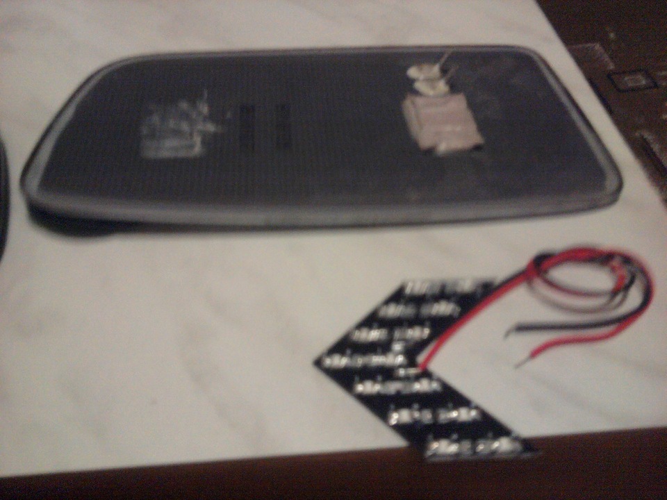

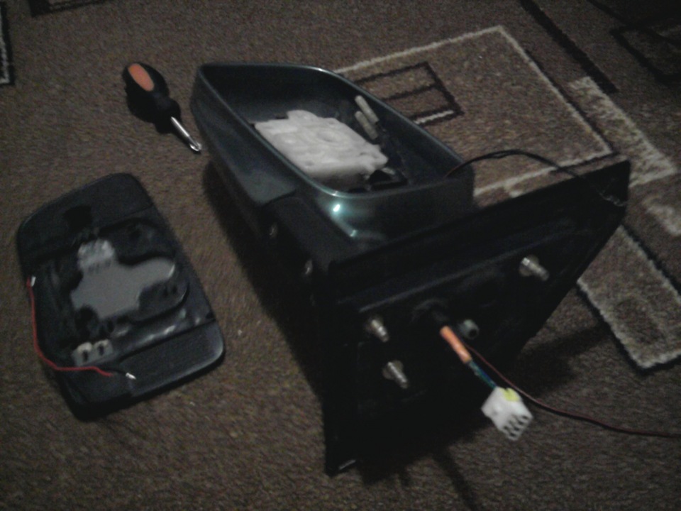

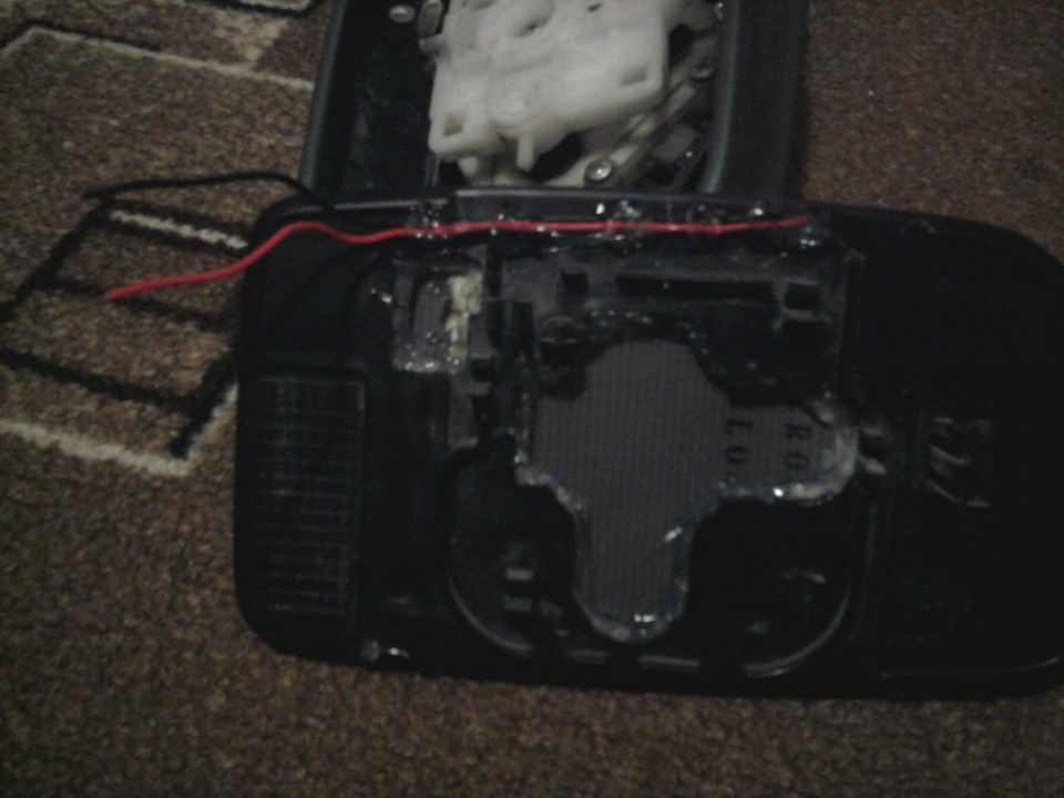

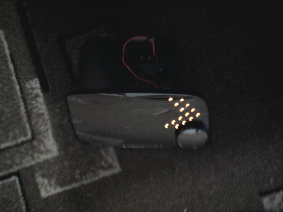

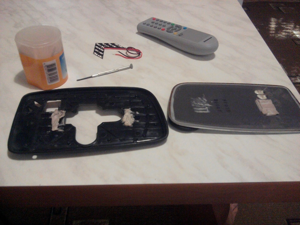

На выходных пришла долгожданная посылка с повторителями поворотов в зеркала.

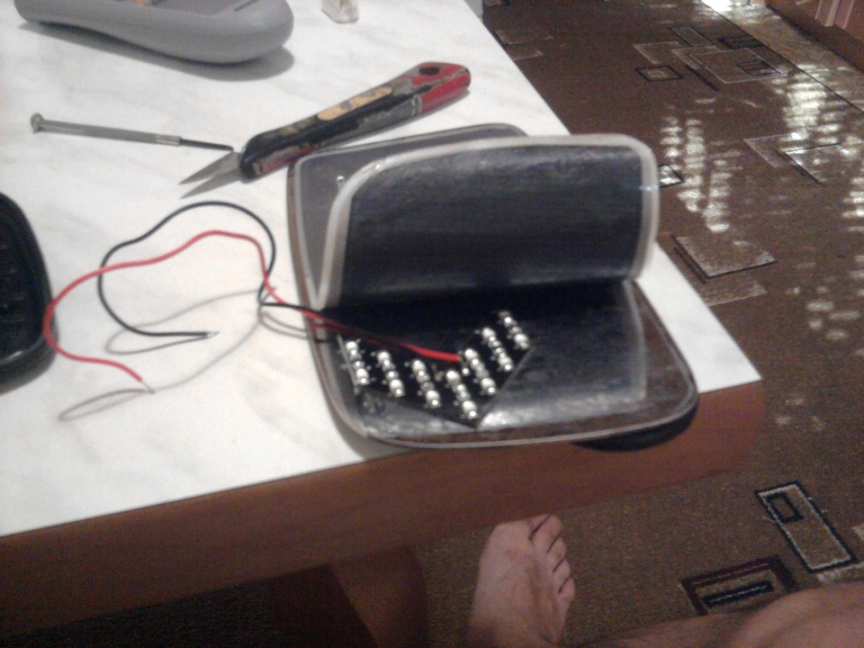

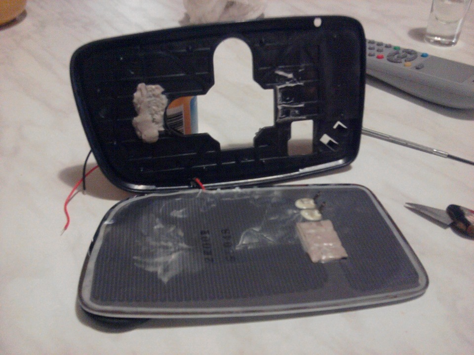

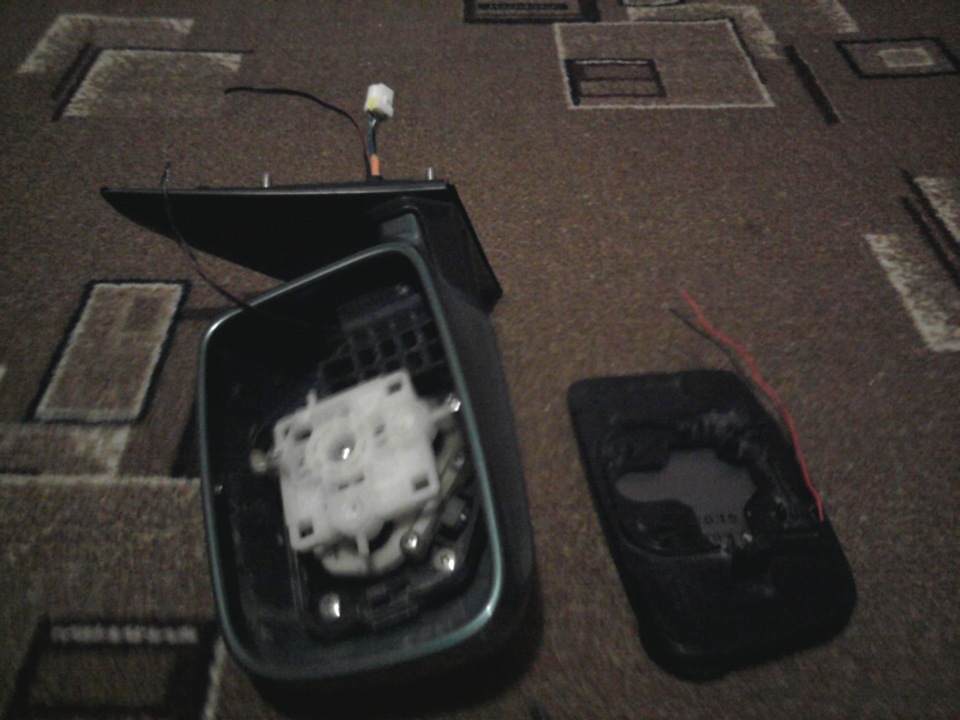

Расписывать особо нечего — снял зеркала с помощью фена разобраз зеркальные элементы и внедрил повторители. Протянул провод в салон и все. Кстати зеркальные элементы с обратной стороны такиеже зеркальные как и с наружи, т.е. стерать ни чего не пришлось. И еще зеркала просвечиваются на свет.
Подключил сей девайс к повторителям поворотов в крыльях — каждый к своей стороне. Снял повторители с крыльев, с помощью проволоки протянул провода из салона в крылья через отверстия находящиеся в нижних частях (в районе ног — соответственно слева и спаво). Стрелочки моргают и все отлично работает (дополнительных релюшек, транзисторов, резисторов и всего такого не требуется).
Все на фото.
И как всегда фото с телефона.

Здраствуй. Клей ни какой не применял — просто аккуратно отклеял нагревательный элемент и вставил стрелочку поворотную — все. А ссылочку возьму на вооружение.

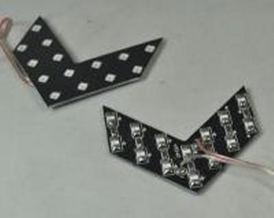

Спасибо за отчет! Давно хочется такие сделать… К некоторым машинам можно купить тюнингованные зеркальные элементы уже со встроенными светодиодными стрелками. На мою машину не нахожу… Но сделать хочется. Выход один — поставить стрелки. Пара вопросов есть. Не стал ли хуже нагреваться зеркальный элемент из-за того, что там появилась плата диодов, и отдирался нагревательный элемент? Достаточно ли ярко вспыхивают диоды в стрелках, чтобы их видели другие участники движения?
Здраствуй. Стрелки в зеркала — это крутяшная вещь, долго к этому шел.
Все разбиралось элиментарно.

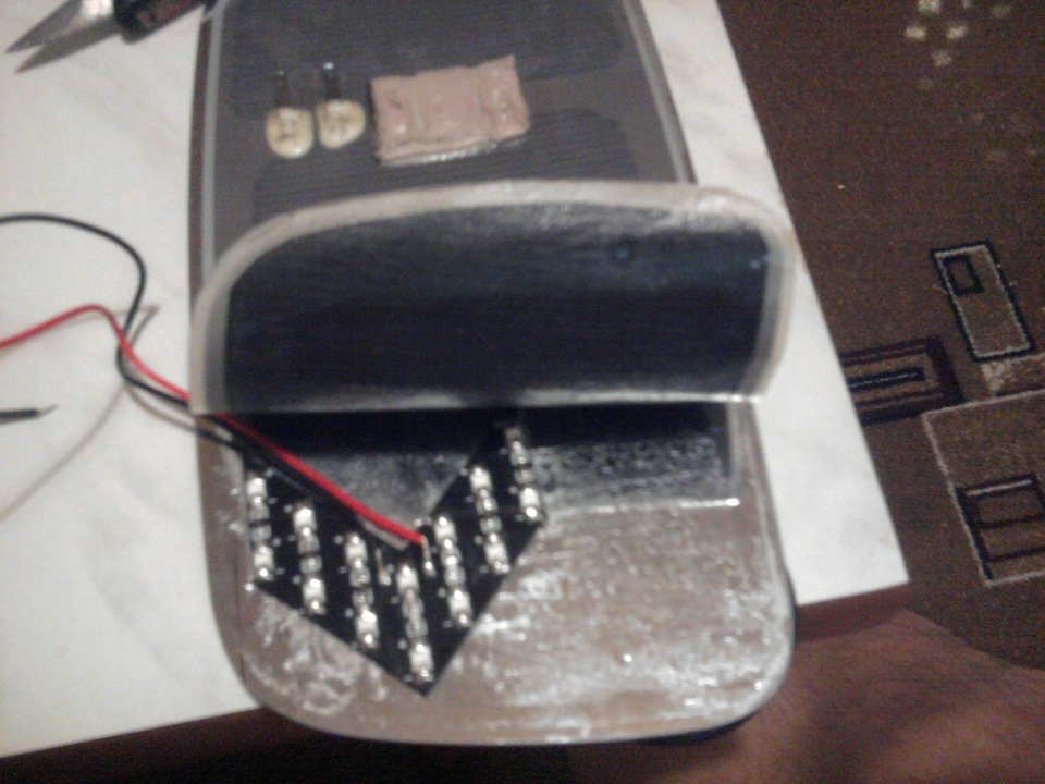

1.Хуже греть не стал, может быть только чуть дольше прогревается там где я отдирал нагреватель. (А нагреватель я "отодрал" — в хорошем смысле слова =) на половину, даже меньше) — ГРЕЕТ НОРМАЛЬНО.
2. Нагревательный элемент нагрел феном и он легко отошел, тем более полностью его не отдирал, только на половину зеркала.

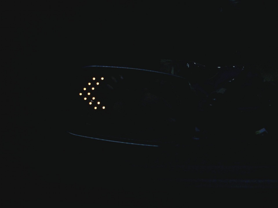

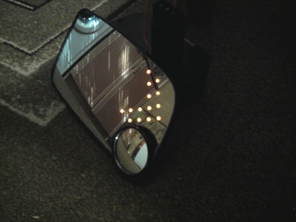

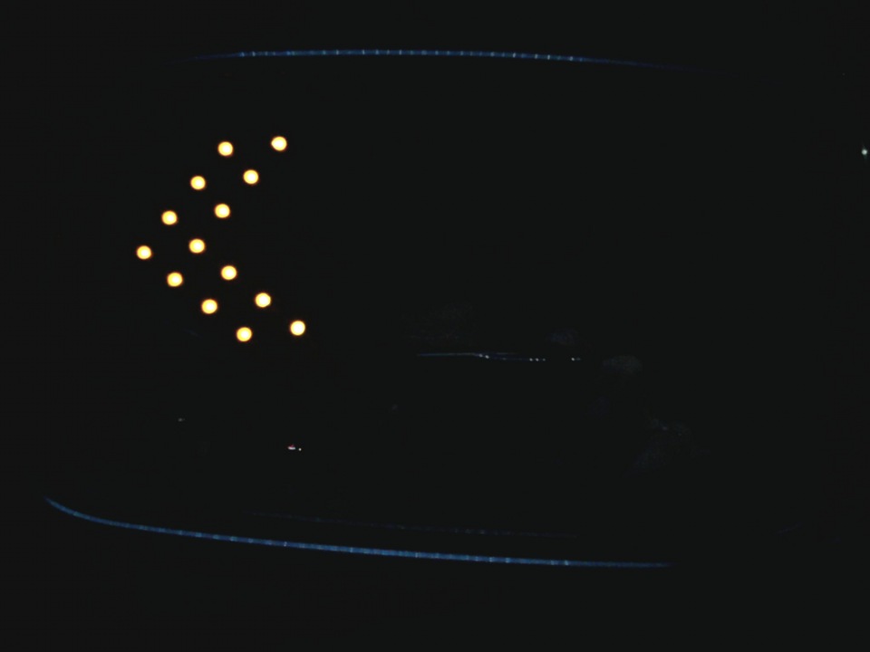

3. Диодные стрелки мигают хорошо, днем конечно их слабо видно — можно сказать не видно. а вот вечером просто прелесть — в глаза не слепят и другим автолюбителям видно.
И еще многие задавали вопрос — как себя поведет диодная плата под нагревателем зеркала? Ответ — отлично секбя ведет. Обогревом зеркал (тем более на дворе зима) пользуюсь часто и втечении последних двух месяцев — "стрелочки" работают как и работали.
P.S. Делай себе такой девайс не пожалеешь. Удачи.

Всё понравилось и сам бы давно установил подобную штучку, но вот подогрев… Зимой в этом месте будет пятно льда, и пятно суда по твоей фотке неслабое 1\6 всего зеркала. нужно думать что-то более элегантное и "несерийное" может микродиоды и в полоски между тепловыми дорожками встраивать…
Я тоже волновался об обогреве, но на самом деле не все так печально.
За счет обогрева остальной площади зеркала — часть со светодиодами также прогревается. Только за более длительное время.

так подогревающий элемент не касается стекла…
В том месте где стрелки подогрев не косается и скорей всего зимой будет наледь на этом кусочке.
блин…плохо…ну наледи может и не будет, а вот "роса" точно будет…

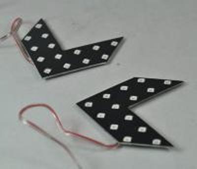

Я вот сколько видел тут такие девайсы, но не пойму, как они работают… Вернее, как они через зеркало светят?
Все очень просто. Эти стрелочки (в моем случае) — очень яркие. Мое зеркало (на Лансере 9) одинаковы что с одной стороны, что с другой. Т.е. зеркало двухстороннее и оно если посмотреть на лампочку или на солнце просвечивается. Соответственно — диоды через него светят и не слепят водителя.
На некоторых зеркалах для установки такого девайса необходимо аккуратно счистить (срезать, снять) темный (черный) слой которым покрыто зеркало изнутри и так, чтобы не поцарапать зеркальный элемент.
Вот как-то так все и делается.
Зеркала примерно как зеркальные очки — глаза не видно, а глазам все видно. Получилась "туфтология", но смасл такой.
А, понял. Т.е. в большинстве случаев силы света диодов хватает для того, чтобы пробиться сквозь среднестатистическое зеркало без проблем?
Как-то так. Диоды — это хорошая вещь. Нужно памятник поставить человеку который придумал диод.

круто конечно, но не отвлекает?
Благодарю. Нет не отвлекает, они не слепят и соответственно в глаза особо не бросаются.
Вот бы фотку с места водительской головы… Неверится что-то про немешание ночью…
я подтверждаю, что такие светодиоды в зеркалах не мешают ни днем ни ночью :)
Даже наоборот, кроме эстетического наслаждения не позволяют забыть включенный поворотник :)

а в зеркала смотреть как стало: не слепит, обзор не уменьшает?
Как смотрел так и смотрю. Днем их практически не видно, а ночью все в порядке.

Спасиба Леха. Сам кайфую, в живую как нибудь глянешь, может где пересечемся. Вот один косяк, где под панелью подключиться не могу придумать, на прямую на повороты кидал все мигает. Но хочется четко и красиво.
Чёт неврубился, ты же сказал что всё четко мигает… Ты времянку пока чтоли кинул? Ну так если так сложно в пучке проводов найти повороты, тащи их из салона в подкапотное пространство и цепляй на перед. Это твой случай если нехочешь искать в проводке, и самый простой.
Второй вариант подними ковёр в ногах пассажира и доберись до металла, наверняка гденить будет резиновая пробка через который выходит шнурок повторителя из общего пучка в крыло, ну может не 2 а 4-6 проводков будет, смотря что ещё под крылом спрятали, омыватель там или датчик какой… Тоже повтори и с зеркальной стороны водителя.
Ну и последний вариант самый трудный — найди схему своей машины в интернете(я свою беху уже всю перлопатил таким образом), найди блок управления поворотами и цепляйся к нему учитывая цвета проводов, но этот блок не будет только поворотный, там наверняка ещё проводов 50, поэтому без схемы нечего и соваться.
Спасибо за варианты. Сначало была времянка от передних поворотников. Сейчас запитал от повторителей в крыльях.

спасибо. Вот только с подключением небольшой косяк, куда преткнуться под панелью не могу понять.
цепляйся к косе, идущей к заду машины.
Спасибо. Я уже подключился к повторителям в крыльях.
