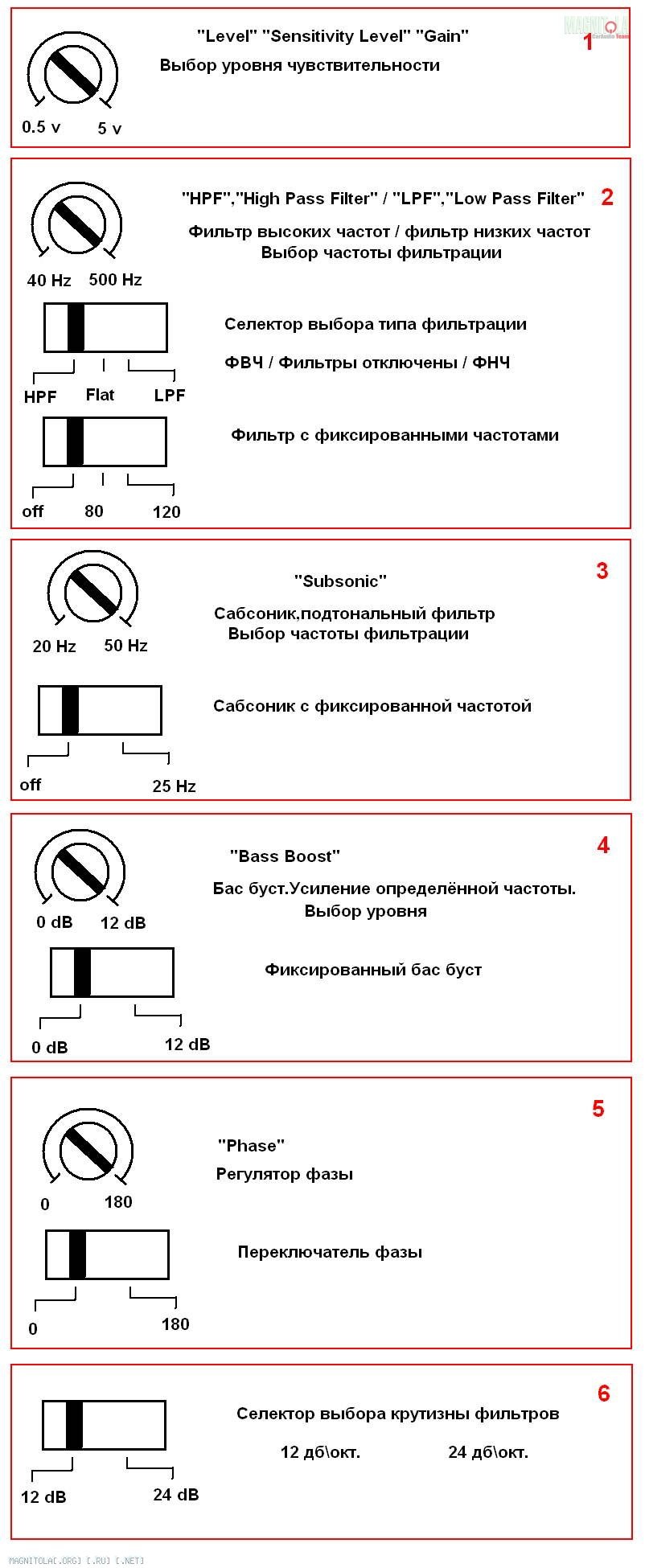

Как настроить усилитель?
1. Выбор уровня чувствительности усилителя
Грубо говоря громокость (хотя это и не совсем так). Выкручивая регулятор от большего числа к меньшему мы её повышаем.
2. Фильтры
ФНЧ — отфильтровывает Низкие частоты
ФВЧ — отфильтровывает Высокие частоты
Скажем, установив регулятор ФНЧ на 50 гц, на динамик будут поступать частоты до 50 Гц.
Внимание: на разных усилителях возможны варианты — или это будет селектор с выбором типа фильтров и одним регулятором, или же отдельные регуляторы для ФВЧ и ФНЧ.
в некторых усилителях возможно включение обоих фильтров, таким образом включив ФНЧ и ФВЧ мы можем получит полосовой фильтр. Например установив ФНЧ на 200 Гц а ФВЧ на 50 Гц, акустика будет воспроизводить сигнал в диапазоне от 50 до 200 Герц соответсвенно
У некотрых старых моделей усилителей встречаються фиксированные фильтры. Выбор фильтрации производиться селектором.
3.Сабсоник.
По большей части необходим для сабвуферов (в фазоинверторном оформлении) Но его можно так же использовать и как ФВЧ.
Так же существуют сабсоники с фиксированной частотой фильтрации
4.Басс Буст
Позволяет повысить громкость на определённой частоте
Внимание: частота басс буста как правило фиксированная.Но на некоторых усилителях присутствует дополнительный регулятор позволяющий выбрать необходииую частоту.
Так же существуют басс бусты с фиксированным усилением
5.Регулятор фазы
Служит для согласования работы сабвуфера с фронтом.И в целом для его более точной настройки.
Также существуют фиксированные регуляторы фазы
6.Крутизна фильтров
Селектор позволяет выбрать крутизну спада фильтров.
Внимание не рассматривайте нижепреведённый текст как руководство ползователя.Здесь я постарался лишь в кратце и более доступным языком
объяснить "что для чего".При настройке усилителя включайте голову и будьте благоразумны! Я не отвечаю за возможный причинённый вам ущерб.
Если вы не уверены что сможете это сделать самостоятельно — обратитесь к специалистам
Если у вас компонентная или коаксиальная акустика 5.25", 6.5", 6х9" и других популярных размеров то настройка заключаеться в следующем:
Как правило такая акустика не способна воспроизводить сверхнизкие частоты (для этого существует Сабвуфер, поэтому выберите ФВЧ на той паре каналов где она подключена. Установите регулятор ФВЧ на 60-80 Гц. Далее выкрутите "Gain" на минимум. И выставите на головном устройстве почти максимальную громкость. Далее выкручивайте Gain до появления искажений. Будьте аккуратны. Более тонкая настройка заключаеться в том чтобы найти компромисс между "громкостью" и "басовитостью" динамиков, при этом главным является отсутствие искажений в звучании. С помощью гейна и ФВЧ настройте тот звук, который вам больше нравится, попеременно регулируя усиление и частоту фильтрации.
Для сабвуферов и аналогичных им басовых динамиков всё аналогично, за исключнием того, что здесь мы используем ФНЧ, т.е. цель — не дать сабвуферу воспроизводить более высокие частоты. Обычно при настройке выбирают 50-80 Гц. Если у вас ФИ корпус, то желательно воспользоваться сабсоником. Если есть регулятор фазы — не пожалейте времени, покрутите его, послушайте. Возможно, в каком либо положении сабвуфер станет играть громче и быстрее.
Смысл конечной настройки должен быть таков что: каждый динамик должен играть свой диапазон частот.
Если к примеру у вас сабвуфер и фронт то как правило частоту ФВЧ для динамиков и частоту ФНЧ для сабвуфера устанавливают одинаковой. Т.е. скажем сабвуфер играет до 80 Гц, а фронт уже от тех же 80 Гц.
Это как правило, но не всегда так. Помните что звук вы выстраиваете для себя. Настраивате так как вам больше понравиться.

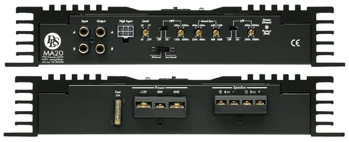

привет, а я вот не могу ладу дать, бас бубонящий какой то усь dls www.hi-fi.ru/upload/030/0…6b336affc1d109fbf8f4b.jpg динамик 10 тка на 150 ват ящик закрытый.как то нет глубины басса .а че куда крутить немогу разобрать, если есть возможность на картинке приблезительно положение переключателей и крутилок показать то буду признателен.
заранее благодарен e-a.d-cd.net/1e98ff4s-960.jpg
