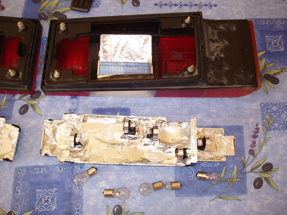

Первым делом открыв фары, понял что дело в массе. Чтобы получить устойчивый минус, решил объединить массу обоих фонарей отдельным проводом, а так же сделать еще 2 источника массы. Итого получилось масса питается с 4х источников, и обе массы объединены между собой. Незнаю правильное решение или нет но эффект на лицо фонари работаю без сбоев каких бы то ли было. Чтобы хорошо затянуть массу поставил гайку от аккумулятора, которая играет роль шайбы. это сделано потому что ключом достать немного сложно, чтобы хорошо затянуть массу.
Вторым делом обнаружил что на правом габарите лампочка 4W а на левом 10W я не стал заморачиваться, и купил две новые лампочки на 10W и поставил. Еще несколько лампочек на 21W обновил, те которые почернели преимущественно.

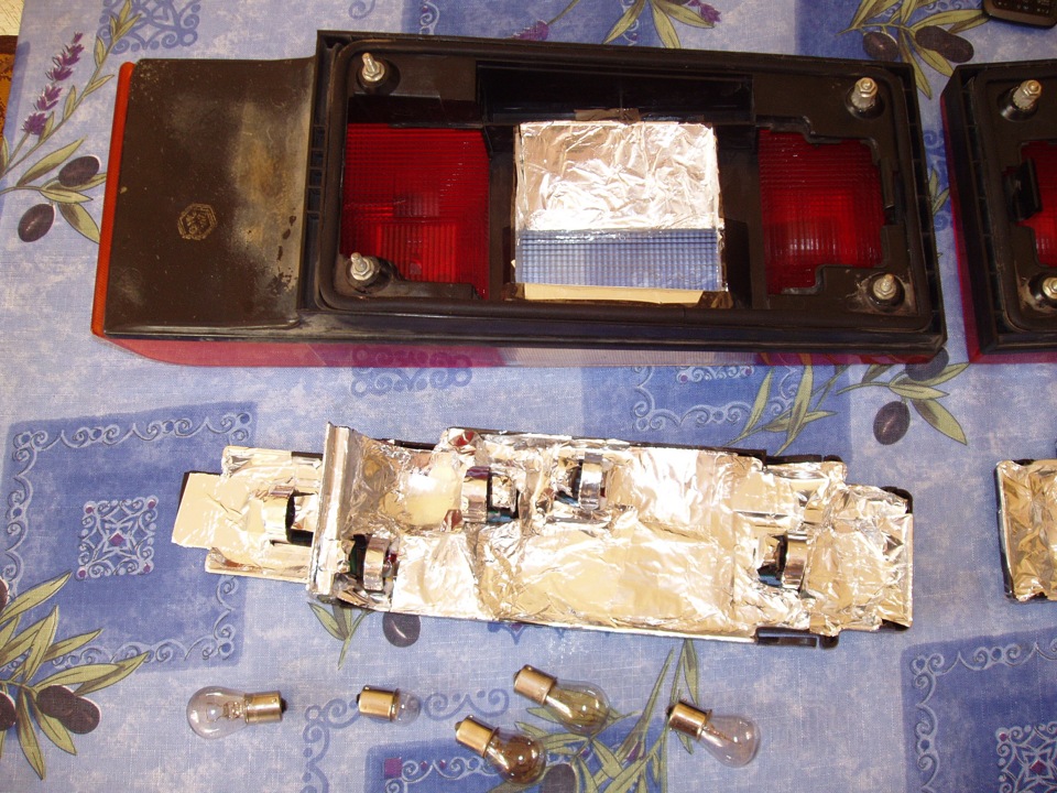

Третьим делом наждачкой зачистил ВСЕ КОНТАКТЫ, ко всем лампочкам, в месте соединения со шлейфом. Еще под гибкую плату подложил где то антискрипом, где то вату, чтобы контакты был надежнее. Еще подложил немного ваты где подсоединяется шлейф. Делается все очень просто. Нужно просто изначально снять пластмассовые цоколи лампочек.
Четвертое дело. Фальгировал пластмассу в которой все держится. фольгировал добротно по схеме двойной скотч — фольга — простой скотч (для изоляции) . Кстати очень важно фальгу клеить глянцевой стороной а не матовой.

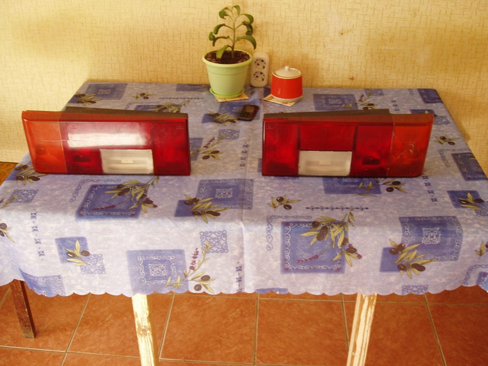

Пятое дело это фольгирование фонаря, так как там тоже очень много черной пластмассы которая тоже жрет свет. Но материала хватило только на фольгирование заднего хода. Предвосхищая вопросы могу сказать что готовый фальгированный скотч не купил потому что не работал с таким материалом, а тут нужно было сразу и наверняка.

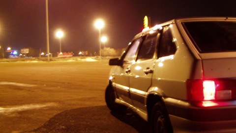

Результат: Фонари стали светить значительно ярче. А полностью проклееный фольгой задний ход, стал действительно белый при выключенном. А при включеном он желтоватый. В будущем там будет диодная лампочка.
Все результаты на фото внизу.

Если фальга атайдет с места ну там замкнет контакты то можно спалить проводку. Яб рекомендовал поверх фальги скотч обычный прозрачный налепить.
Читай внимательно пост :) Так и сделано. Поверх фольги идет обычный широкий скотч, местами очень даже обильно. А так спасибо :)

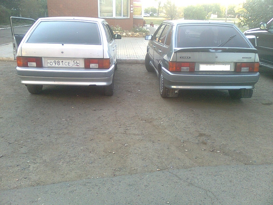

После переделки стал обращать внимание, и заметил что на всех самарах со стандартными фонарями габариты светят более тускло чем у меня. И задний ход окошко днем когда смотришь, беленькое, а на стоке было какое то более серое…
На поворотках даже разглядел как свет от фальги отражается. Мелочь а приятно :)
