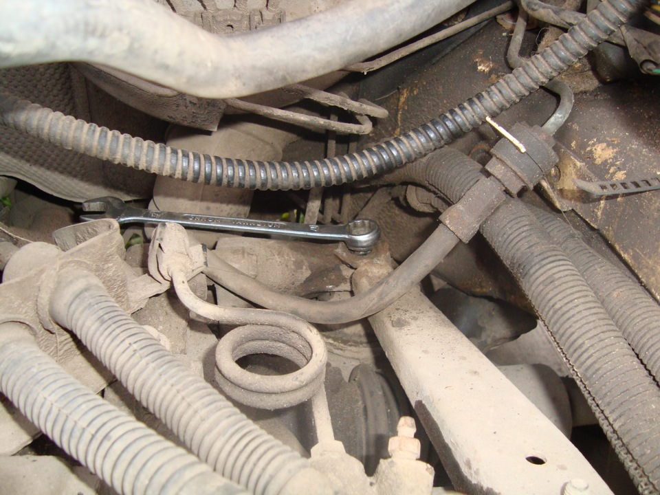

Изначально хотел заменить опору не откручивая ни чего лишнего, но не судьба!
Клюем на 17 ослабил центральный болт.
Приподняв саму машину домкратом подобрался к первому болту подушки.
Так же головкой удалось подобраться и ко второму болту, но ни какими богами его было не ослабить! Пришлось снимать кронштейны или как там они называются?
Второй кронштейн и три закисших болта на 13. Предварительно под коробку поставил домкрат.
Нижний открутил ключем с трубкой забравшись под машину.
Верхние болты вышли на ура
А вот нижний болт оказался слишком длинным и упирался головой в подушку.
Решение, поднимать двигатель до тех пор, пока болт не окажется выше подушки. Я даже заочковал немного, так высоко пришлось поднять.
Все снято, свободный доступ к болту и полный ахтунг! Он не откручивается!
Уже и батя пришел откручивать и я откручивал и били кувалдой через монтажу по нему, результата ноль. На улице порядком стемнело, я забил на него.
С утра те же танцы с бубном, только еще добавился тепловой пистолет!
И через полтора часа победа)))
Разработал все болты и резьбы.
Сначала затянул саму подушку, потом вставил кронштейн.
Блин, отломал случайно ушко кронштейна(((((((
Поставил второй кронштейн
Реально машина стала работать мягче, вибрации в салоне стало меньше!

да есть проблемка когда трудно открутить закислившиеся болты, но есть средство чтобы в следующий раз было проще и это графитка.очень хорошее средство проверено мажте все болты и закручивайте!
Да… тебе ещё повезло что машана не с электронным блоком абс)))
Здравствуйте! Случаем не знаете как с абс снять эту гребаную опору? не одного отчета найти не могу, такое ощущение, что у всех живая а у меня нет
Мне надо было менять не опору а кронштейн от двигателя к опоре, пришлось снимать блок абс, т.к. не мод добраться до нижнего болта.
Саму опору думаю получится поменять не снимая его. подлезть можно только сверху.
Я с первым кронштейном тоже намучался, но второй кронштейн можно было не снимать. Я просто до упора поднял коробку и получилось вытащить подушку так :) Хотя я тоже собирался снимать второй кронштейн, но у меня не получилось и я поменял так :)
Да я бы и не откручивал, просто болт не выкрутить было, который за этим кронштейном спрятался! Он сидел там намертво!
Я тоже не много помучался с тем болтом.
Я блин вчера с ним часа 3 мучался и сегодня примерно полтора часа! Раз 10 нагревал, поливал вэдэшкой и кувалдой колотил, сломал головку на 13! Она просто разлетелась!
