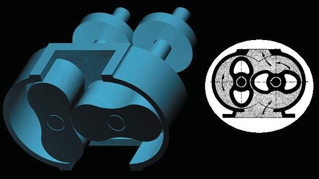

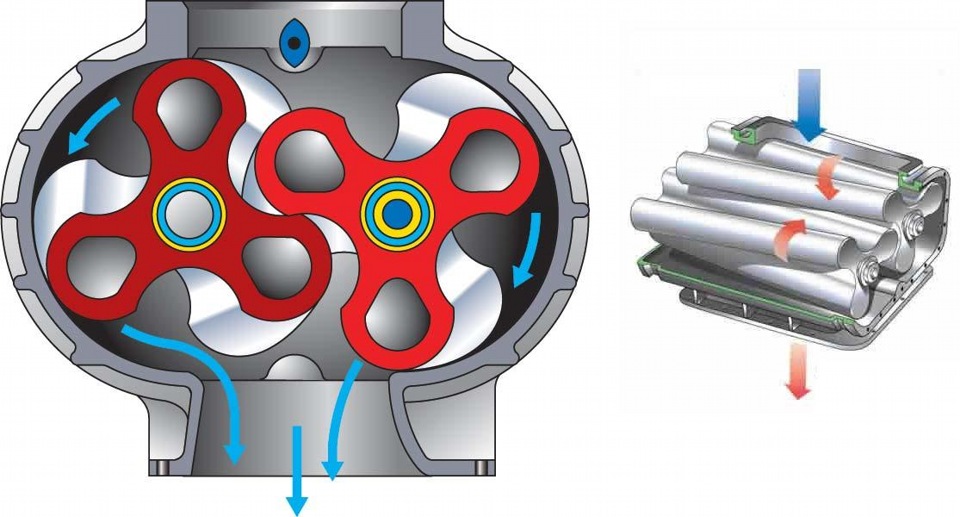

КОНСТРУКЦИЯ И УСТРОЙСТВО

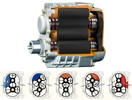

В нагнетателе типа Roots два симметричных полых ротора в форме восьмерок вращаются навстречу друг другу без непосредственного контакта между собой или корпусом. Разность температур между входом и выходом компрессора может быть более 70°С, что создает температурное расширение кожуха, приводящее к неравномерному изменению зазоров. В современных комрессорах удалось уменьшить зазоры за счет особого покрытия роторов, более жестоких допусков, и подбором современных материалов для изготовления, повысив тем самым их эффективность. Роторы, размещённые на нижнем и верхнем валах вращаются синхронно, благодаря шестерёнчатой передаче заключенной в закрытую систему смазки с объемом заправки 130ml. При этом один из валов связан с коленчатым валом двигателя, в случае расматриваемых с нижним, посредством электромагнитной муфты. Гантели роторов имеют оси параллельные валам, т. е. прямые роторы, но встречаются и винтовые например eaton. На каждом роторе две лопасти, но их может быть и три, четыре.
Увеличение числа лопастей делается для уменьшения амплитуд колебаний давления воздуха на выходе из компрессора. Для этой же цели роторы выполняются винтовыми. В расматриваемых нами компрессорах всего две лоасти и необходимо позаботиться о большом ресивере между заслонкой двигателя и выпускным коллектором компрессора. Обычно объем пайпов и интеркуллера весьма внушителен и его хватает чтобы сгладить флуктуации давления от нагнетателя.

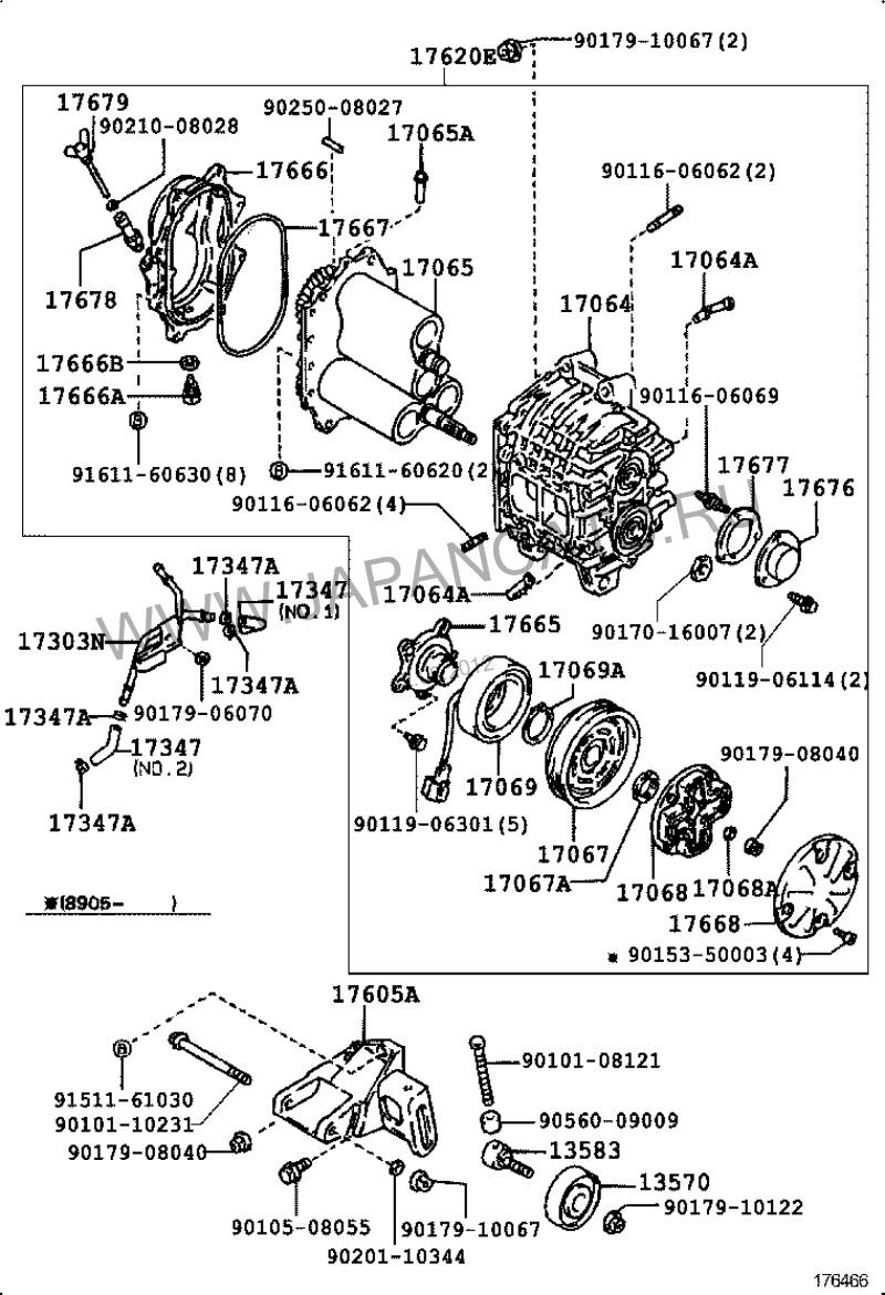

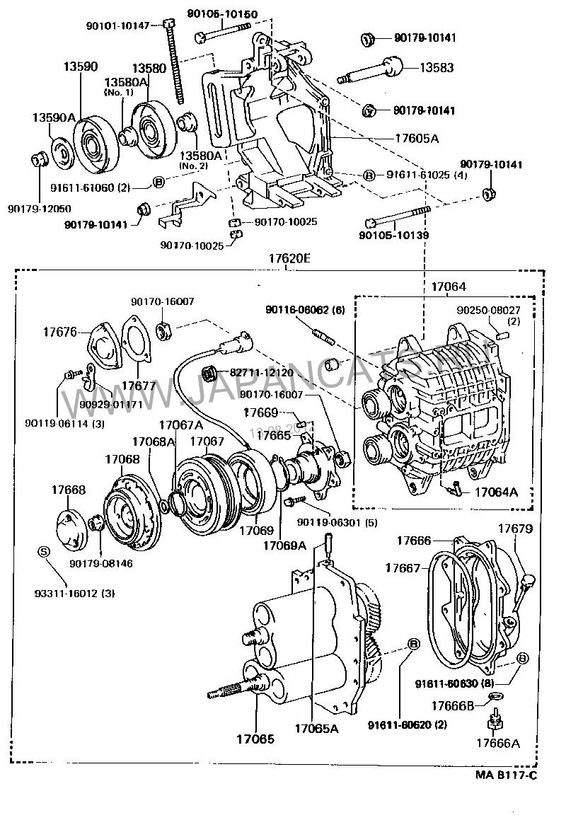

Конструкция и внутренее устройство SC12
Конструкция и внутренее устройство SC14

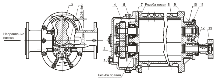

Привожу для лучшего понимания конструкции деталировку отечественного компрессора предназначенного для перекачивания газов производства ООО САС. Устройство его принципиально такое же как и у рассматриваемых.

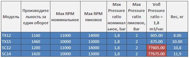

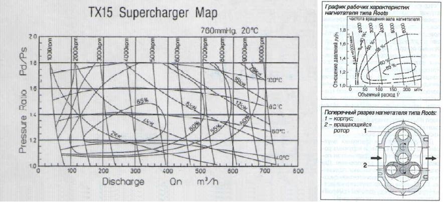

ТЕХНИЧЕСКИЕ ХАРАКТЕРИСТИКИ
Максимальный массовый расход воздуха для sc14, sc12 выделен красным так как странно видеть даже при разной производительности за оборот на 10000 и 11000 соответственно равенство значений. Хотя графики ниже от Ogura подтвеждают это интересное явление.
ОБЩИЕ СВОЙСТВА КОМПРЕССОРОВ ROOTS
Потеря мощности на компрессоре тем относительно больше, чем выше давление сжатого воздуха. К этой потере добавляются потери, связанные с трением. В добавок общий кпд снижает утечка воздуха через зазоры. В результате с повышением наддува к. п. д. нагнетателя падает. Ниже график полученный при высотных исследованиях компрессоров применявшихся в авиации 1925-1935г.
Компрессор установленный на двигатель позволяет получить примерно постоянный избыток давления в рабочем диапазоне оборотов, зависящий от передаточного отношения ведущего и ведомого шкивов.

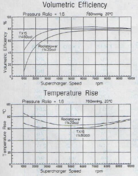

Рассмотрим следующий график с характеристиками roots в координатах (p2/p1)--(объемный расход V).
Зависимость отношения давлений p2/p1 от объемного расхода V (далее Vоб) показывает, что увеличение избытка давления на выпуске сопровождается только незначительным уменьшением Vоб. Снижение Vоб в основном зависит от величины зазора и его изменений при термических расширениях (потери на утечки). Отношение p2/p1 не зависит от частоты вращения роторов, и высокие значения этого отношения могут быть получены даже при низких Vоб.
Последний тезис очень важен для понимания как будет работать система наддува в конкретной системе с большим объемом впускного тракта . Ведущий вал компрессора связан с коленвалом определенным передаточным отношением, и компрессор при любых оборотах двигателя будет генерировать один и тот же избыток. Причем на малых частотах до 2-3 тыс оборотов на валу компрессора система будет работать в неустановившемся режиме с быстро растущим p2/p1 но меньшим чем значение установившегося режима. Связано это в основном с большими потерями на утечки в зазорах при малых частотах вращения. Далее давление практически стабильно и незначительно падает в основном из за нагрева воздуха. Следующие графики подтверждают все вышеописанное.
По графикам видно что компрессоры Ogura Industrial Corp эффективней. Быстрее выходят в рабочий режим и меньше греют воздух. По информации на сайте производителя добиться таких характеристик удалось применением материалов корпуса и роторов схожих по термическим расширениям, особому покрытию а также уникальной формой роторов. Интересно однако что при выходе на максимальные номинальные обороты характеристики уравниваются по объемной производительности.

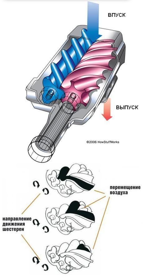

В заключении данной статьи хочу привести пример другого типа компрессора Lysholm который еще более сложен в изготовлении, однако более эффективен чем roots. Основное отличие Lysholm наличие внутреннего сжатия. Это обеспечивает им высокую эффективность нагнетания практически на всей шкале оборотов двигателя. Они намного тише, меньше греют воздух и позволяют достигать высоких значений избытка.

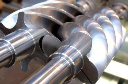

Рассмотрим его конструкцию не акцентируя внимания на характеристиках так как это не тема этой статьи.
Для лучшего понимания насколько отличаются валы Lysholm от Roots достаточно посмотреть следующие фото

не совсем понял почему объемная эффективность доходит до 80%?
По графику
чего не понимаю, видел карту эффективности там было 50-65%, или это с поправкой на нагрев?
Вы путаете обьемную эффективность и изоэнтропический кпд

Привет. Прочитал в статье, что интересовался размерами компрессоров sc14 и sc12? Подскажи, пожалуйста, в размерах большая разница?
В каких размерах? Напиши я тебе скину какие нужно в сравнении
Я имею ввиду размеры самого компрессора длина высота ширина…
SC14 85-89+ 1G-GZE 311mm 148mm 254mm 11.9kg 1420cc
SC12 86-89+ 4A-GZE ~249 148mm 254mm 10.8kg 1200
так пойдеть?) длинна/ширина/высота/вес

Шкив на блитце 100мм это минимум с электро муфтой, дальше уменьшать там некуда. Но блитЦ 1160 за оборот. Он ближе к сц12
Привет ! вот у меня VORTECH c электромуфтой 95 мм. давление 05-06 по документам Лоринсера .Обьем двигателя 4.3, 113 мотор. Хочу поставить шкив без электромуфты около 70 мм. Как рассчитать давление с более маленьким шкивом?
www.drive2.ru/cars/toyota…urnal/288230376153179550/
Как то так, думаю эти формулы сгодятся
а попроще не вариант ?
Там и попроще
dPизбытка=Кэфф*(Vкомпр*(Dколенвала/Dмуфты.компр)/(Vдвиг/2)-1
и посложнее с учетом температуры
Проще чем первая никак
Придется экспериментировать .)

Лисхольм имеет шнековые роторы с полными витками. Причем один ротор с вогнутой ответной частью а второй с выпуклой. А рутс имеют роторы одинаковой формы. а этой картинке видно.
a.d-cd.net/224598u/960.jpg
Именно такая структура у компрессора устанавливавшегося на мерсы. И они Eaton (M45, M62) и тоже roots.
я намерено не рассматривал Линсхольм, так как это другой тип с еще более сложной конфигурацией роторов. Вот валы линсхольм
images.yandex.ru/yandsear…ssor.jpg&pos=8&rpt=simage
почувствуй что называется разницу)
Я бы сказал что если рутс воздуходувка, то лисхольм мясорубка
Доброе время суток, маленькая неточность, на обыкновенных мерсах стоят рутсы, а на AMG стоят Лисхольмы :)
Это скорее всего относится к коментариям, а не к статье. В ней я вроде не затрагивал тему мр45 и мр62. Да и в коментах я как мне казалось акцентировался на этих двух моделях так как они наиболее распространены. Но спасибо за уточнение.
