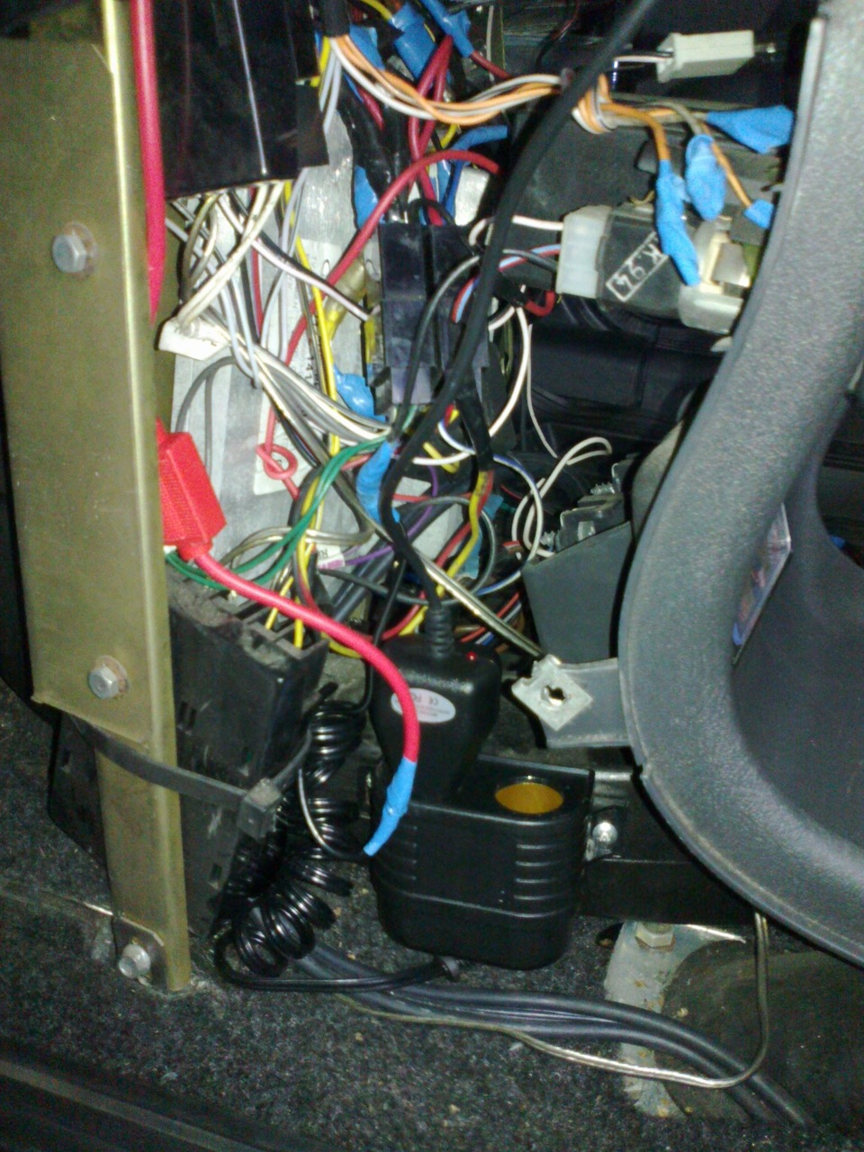

Подключил видео регистратор, провел проводку, теперь все круто. Надоело уже ездить с постоянно болтающимися вертикально проводами, постоянно вставлять-вытаскивать вилку в прикуриватель.
Изначально был куплен разветвитель прикуривателя 120руб.
Способ подключения взял у andrey120592. Спасибо за инфу!)
Значит "-" был взят с черного провода от самого прикуривателя, "+" от красно-синего провода кнопки ближнего света — через предохранитель.
Таким образом питание подается только когда зажигание вкл, что очень удобно.
По месту расположения пришлось вкручивать в воздуховод т.к. внутри место ограничено) 2-я штуками которые связаны с колонками (на фото черного цвета).
Честно не знаю как они называются и какую точно задачу выполняют (стояли уже на машине при покупке). Кто силен в этом просветите!)
