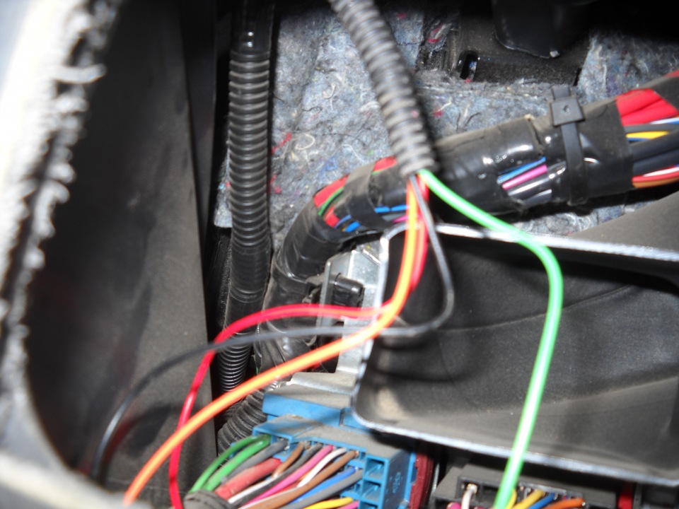

Вод появилось свободное время и решил провести его с пользой, т.е. установить дополнительный тахометр.
Кратко опишу принцип подключения : как по инструкции красный на "+" через ключ зажигания, оранжевый на подсветку приборов (габариты и т.д), черный естественно масса, зелёный на тахометр, но на какой провод его сажать?
Я сделал не много по другому : скрутил красный и оранжевый провода и подсоединил их вместе на провод от тумблера габаритов и теперь при включении габаритов включается и сам тахометр и его подсветка.
Чёрный удлинил и посадил на массу.
А вот с зелёным самое интересное, куда его девать ? В "умной" книге по ремонту конкретной информации нет! И вот перелапатив несколько схем свели концы с концами! Зелёный цепляется к коричневому с красной полосой. Весь пучок проводов в гафру и под панель, сам тахометр прилепил на двухсторонний скотч к панели приборов. Вот обещанные фотки!
