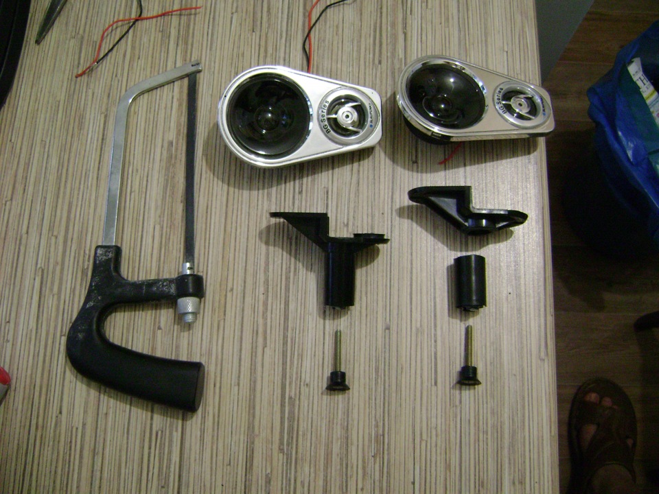

Итак, вариант номер раз:
Хорошо видно, что ради "красоты" больше половины его размера занимает просто кусок пластмассы и закрывает половину низкочастотного динамика. Причем реально играет только диффузорный динамик, твитер пьезокерамический. Выкинул их нафик.
Вариант номер два:
У других динамиков оказался более вменяемый СЧ/ВЧ узел со сбалансированным куполом в качестве твитера, и ему я нашел применение, будет время выложу результат.
Теперь о результатах:
Слушал в двух машинах, результат порадовал, особенно учитывая низкие трудо/финансовые затраты.

При такой технологии (шарик) динамики не смогут нормально работать. Под куполом создается отрицательное давление и не дает двигаться диффузору, отчего он "пердит". А если выкрутить болт, то сильносвистит воздух и все равно разрежение. Делал — знаю
Динамик — "глухой" должен быть, а добавить "фазик" из расчёта на резонансную частоту … Звук чисто открытый"", сочнее )) становиттся

понравилась идея (особенно в моем бюджете то)) решил поэкспериментировать, так один овал перестал петь. дин УРАЛ конкретно не помню. все сделал как надо, но вышла одна загвоздка- у меня ножка, которая держит твит, приклеена к сердечнику сзади…пришлось оторвать заднюю пластину от магнита и отх…ярить ее пилой, но тут опять косяк-сталю эту плиту на место и сердечник цепляет катушку…терь буду думать как равнять это дело…
Ну так прежде чем ломать надо динамик сначала осмотреть, у разных производителей могут быть свои конструктивные решения. Я на одной паре динамиков выкрутил болт милиметров на пять и ударом молотка по нему заколотил его обратно, таким образом сорвал стойку твитера с клея.
ну эт понятно, есть варианты как поставить на место? щас выставил более менее но все равно не то
Даже не знаю, сможешь ты сам отцентровать или нет, я сам с этим не сталкивался!
Я для этого дела вынимал диффузор полностью из корзины, и центровал при помощи пластиковых заостренных пластинок. а потом все обратно вклеивал. только не забудь пластину клеем намазать

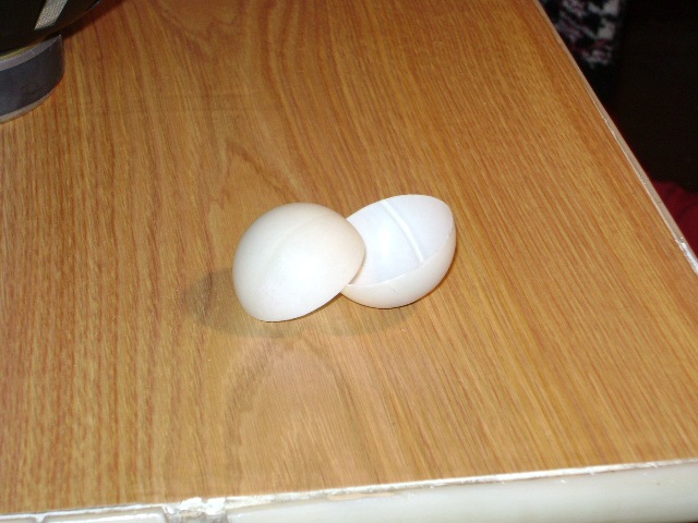

а вместо колпочка можно использовать донышко от любой алюминиевой баночки)))
(из под пива которые, например)
Думал об этом, но на гласа попался шарик для настольного тенниса. ) )
нормальный ход )

Просто первые динамики ставились в полку диффузором вверх, а вторые делались под двери.
Делал так же :)
Я первую пару делал года 3-4 назад ещё в ВАЗ '99, вторую — год назад, нашел вот фотки, решил выложить! :)

Рекомендую всё-же сделать центральные колпачки, так и площадь диффузора больше и защита катушки от мусора дополнительная.
А клей какой использовал? просто я боюсь что может разьесть диффузор или сам шарик
Суперклей как ни странно, хоть он и может разъесть пластмассу, но у меня всё норм! Можешь простой резиновый типа "Момента".
Хорошо спасибо, буду иметь ввиду
