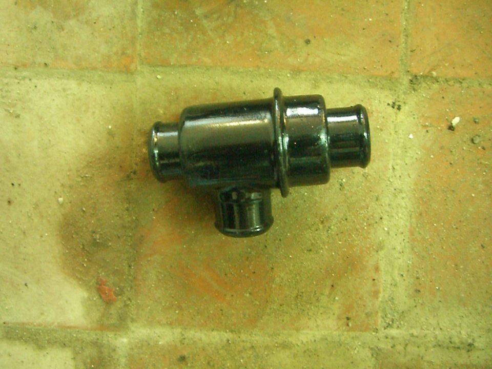

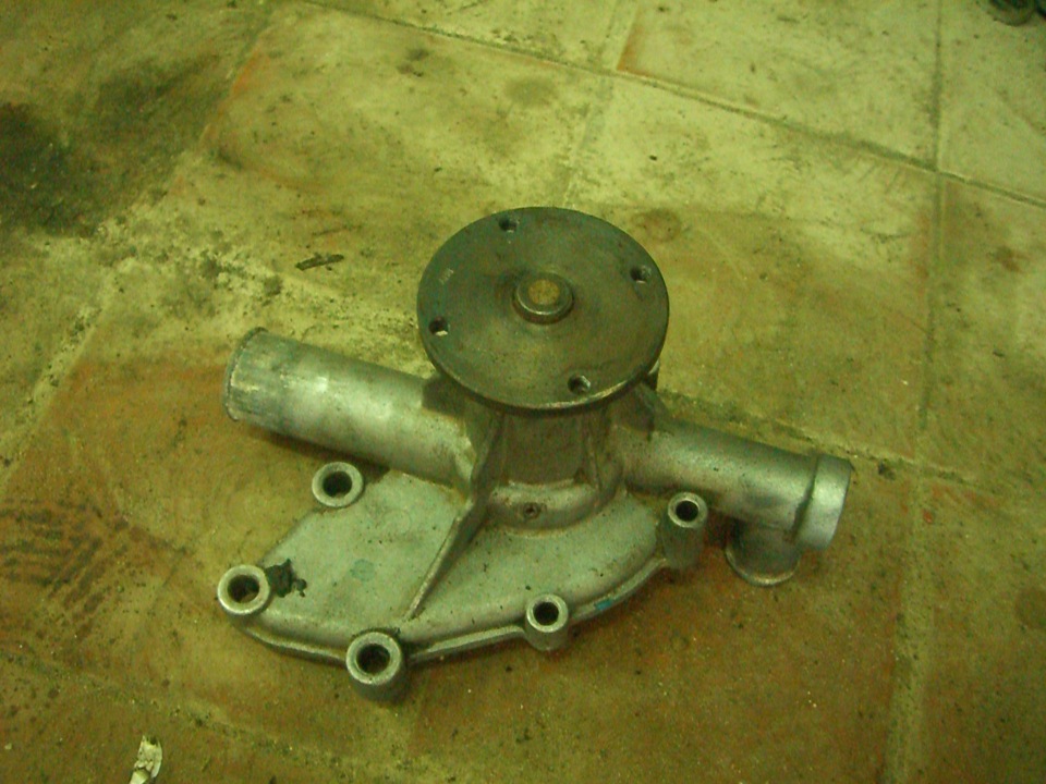

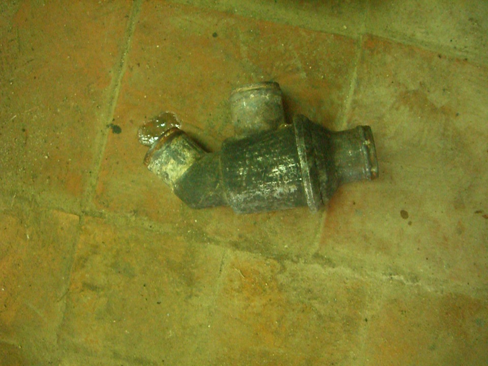

После долгого простоя руки прям чесались что-то сделать. Решил промежуточным вариантом перед инжетором будет установка солекса, учитываю что все было на руках от другого авто. но перед "ребилдом" я решил покатать по гаражному массиву и обратил внимание, что машина греется. Вердикт — термостат. Заказал по экзисту Феби — 800р. Приехал и оказался нерабочим. Расстроился я, к тому же экзисту я ничего не доказать не смог. Решил купить таврии, почти идентичен, рабочии, дешевле в 2 раза. Но в ходе демонтажа предыдущего термостата выяснилось что помпа течет. Люфт на крыльчатке был несколько миллиметров. Помпу тоже решил снять для проверки. Люфт был большой. Благо рядом оказался м10б15 от другой 21. С него и снял на свою) ( потом закажу новый).

Сам ездил на термостате от таврии, не особо работает, иногда стрелка передвигалась на "один час"
это временная мера, до зимы надеюсь куплю нормальный.
