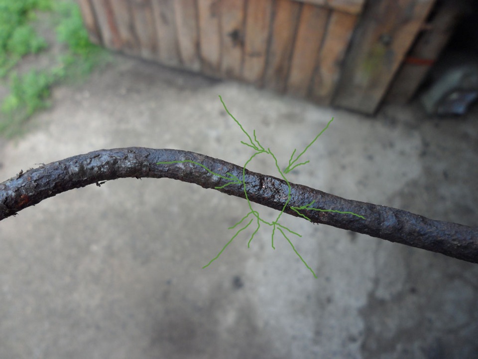

после того как собрал двигатель и завел его, коненчо захотелось прокатиться как есть, даже не смотря на то что машина еще не собранна) завожу, здаю назад из гаража и вспоминаю что фотик дома забыл, бегу домой (машину оставил заведенно), прибегаю назад и наблюдаю картину стоит машина а под нею большая лужа масла в раенне редуктора( я бегом глушить
залажу под низ и первая мылся что что то с редуктором так как с него стикало масло. попросил брата завести машину, сам остался под нею, я ввидел как по трубо проводу на подкачку стикает масло а затем и сам фонтан из него) трубка на подкачку проржавела, НЕМЦИ ПРОСЧИТАЛИСЬ!
все бы было отлично если я просто поставил новую медную трубку и масло больше не текло но нет, когда поставил трубку масло перестало течь из середины а начало течь встыке а все из за штуцера на 4 фото

всё супер! но вот на немцев не гони… они не просчитались, они сделали авто такое которое через много лет начало гнить, а не сразу после покупки как сейчас! так что не надо наездов! Вечного ничего нету! А эта смотри сколько лет прослужила! :)
без б, 30 лет это действительно хороший результат)
