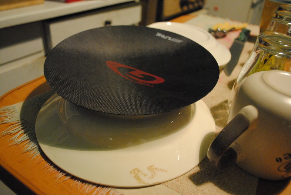

Добрый день читатели, купил себе сабвуфер Alpine swg-1244 правда б/у. Покупка была спонтанной, т.к музыкой хотел заняться зимними вечерами, но сидел в интернете и увидел объявление о продаже, якобы не исправного саба алпайновского( по словам продавца "задевает катушка о якорь"), продавали его за 500 рублей. Я и подумал цена смешная, почему бы не взять, учусь я на прибориста, должен же что-то уметь делать :)) Поехал на встречу с продавцом, увидел я абсолютно нулёвый саб ни пылинки, как с витрины. Пощупал его, на первое впечатление подумал, что катушка задевает о керн ( якорь, как его назвал продавец :) ) либо катушка размоталась. Саб привез домой, приступил к разборке, клей обычно смачивают растворителем 646-650… не важно, но такового у меня дома не оказалось, все в гараже, а в магазин идти лень, взял у любимой жидкость для снятия лака\ авось прокатит, и на мое удивление все прокатило и в лучшем виде!

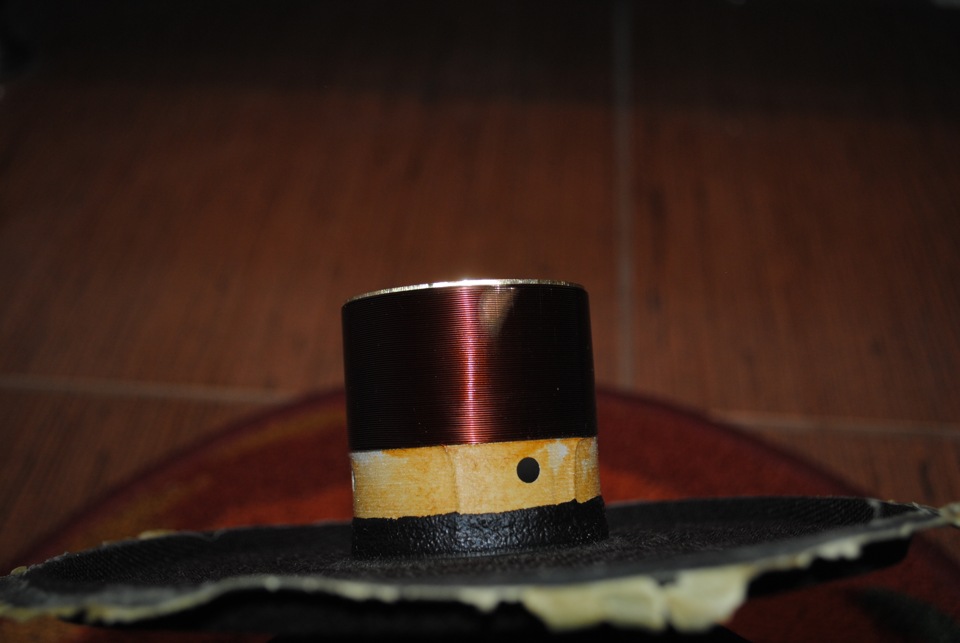

Далее сняв диффузор с катушкой увидел небольшие потертости у катушки (промазал в том месте клеем бф-2), в остальном все было в лучшем виде, мой вердикт сбилась центровка катушки. Как это произошло я не знаю, везде все было приклеено на совесть ещё с завода, возможно просто брак, в таком случае мне не ясно почему его не сдали по гарантии… Вообще ладно, меня это не касается.
Приступаем к восстановлению, в принципе все просто, засовываем между катушкой и керном (фотопленку, бумагу…) в моем случае я просто резал бутылку пластиковую, получил цилиндр и засунул его туда, для большей точности на пластик приклеил в один слой скотч чтобы данный цилиндр входил туда плотно. Осталось только приклеить 88 клеем все на место!

расскажи про то куда ты засовывал бутылку
