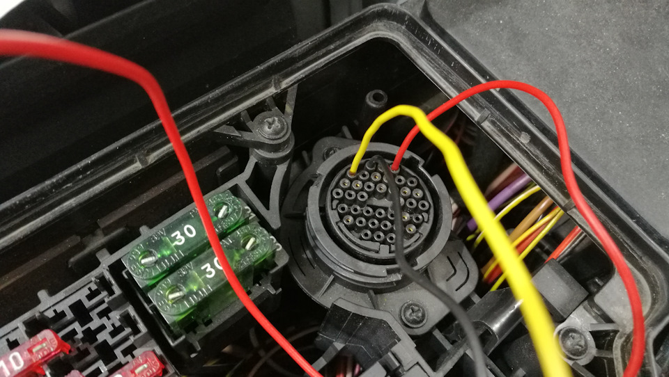

Было скучно и я решил его спаять.
Для изготовления сего девайса берём один 12В диод (из любой приборки цена 9 рублей):
Кнопка от квартирного звонка (цена 30 рублей):
Инструмент:
руки, голову, (можно чужие), паяльник, припой, ножницы, сверло 4,5мм, провода (я взял от компьютерного шлейфа, т.к. у них классические цвета : чёрный "-", красный "+" )
Отрезаем от колпачка диода торчащую ножку, чтобы сделать его чуть короче:
Сверлим в крышке звонка отверстие:
Вставляем в отверстие диод:
Паяем всё по схеме:
(у диода от жигулёвской приборки минусовая нога та, к которой припаяно сопротивление).
Итог: половина выкуренной сигары и получился вот такой приборчик:
Если кто-то всё ещё не понял что это, то с помощью этого устройства можно диагностировать ошибки двигателя (системы PMS и HFM).

Здравствуйте. Возможно подскажете в чем может быть проблема? Сделал все как полагается, диод не горит вообще
перегорел пред отвечающий за К-линию или обрыв

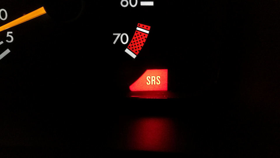

Можно и SRS и ASD проверить, но кнопка для этого не нужна. Ошибки показывают контрольные лампы панели приборов и это отдельная тема. Чтобы стереть ошибки, нужно после её считывания нажать и удержать 6-8 сек кнопку "звонка". Вариантов на самом деле 3 из-за расположения пинов в колодке.
Доброго времени суток! Как можно стереть SRS самому. Пробовал, не хочет. 38 пин
Стирать коды ошибок SRS нужно так:
1. Включить зажигание и запустить двигатель.
2. Замкнуть 1-й (масса) и 6-й контакты диагностического разьема- на время более 2-х но менее 4 -х секунд.
3. Сделать паузу — подождать 3 секунды.
4. Замкнуть 1-й и 6-й контакты диагностического разьема на 6-8 секунд.
Код стерт.
Повторять операции 2-3-4 до тех пор пока не будут стерты все коды. Одна вспышка лампы означает отсутствие кодов неисправности. Речь идёт о 16-ти пиновой колодке. В 38-ми пиновой вместо 6-го 30-й контакт.

У тебя вместо 6-го 30-й контакт
Я, на не заведённом двигле проверял., там вообще тишина.
