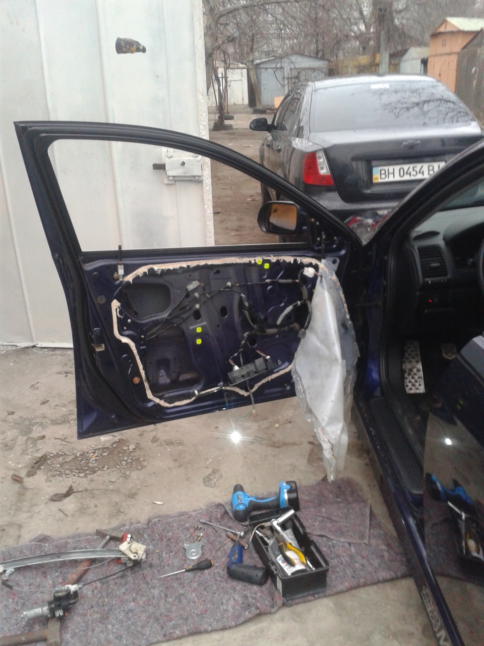

Случилась у меня в дороге как то беда печаль… Еду по трассе, решил приоткрыть окошко подышать свежим воздухом, открыл все хорошо, а вот закрыть не смог… стекло как стало ровно по середине, так и осталось стоять и туда и ни сюда…а на улице ночь, благо снега еще не было на тот момент, только накрапывал мелкий дождик, спасала только печка))).

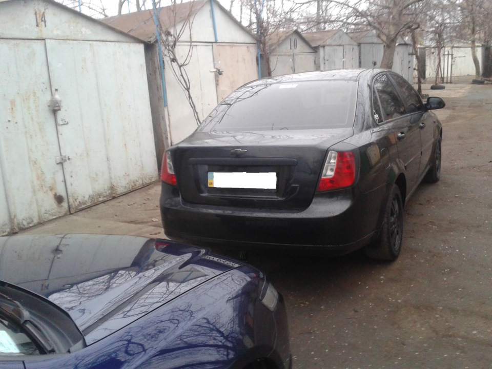

В который раз я благодарю себя что у меня есть гараж, и куда я могу поставить аккорда случись что нехорошее. Доехал до гаража без приключений ттт, и оставил это дело до утра.
С утра набираю моего друга Игоря SAIGOR и говорю ему " I need your help" Игорек. Решаем поехать к нему в гараж т.к. у него все необходимое для ремонта есть, а у меня увы нет…)))

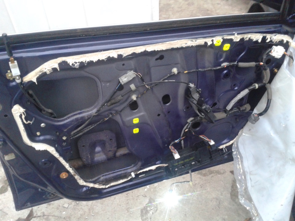

Реанимировать механизм подьемника удалось (спасибо Игорь), стекло подняли, но стало понятно что тросик стеклоподьемника в очень ху…вом состоянии, то бишь надо искать Б\У стеклоподьемник в сборе.
Благодаря друзьям из Хонда мафии, Б\У стеклоподьемник был оперативно найден в Киеве (600грн.) и установлен у официального диллера (124грн.).
