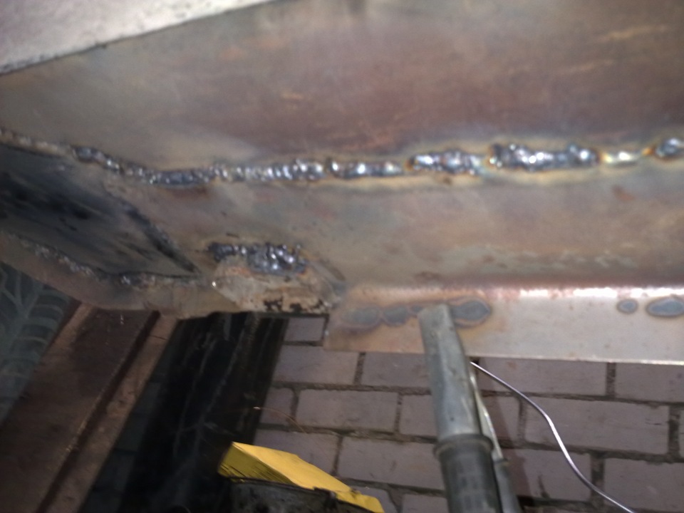

решил пока время есть отдать машину на варку парку и .вообщем суть в том что это гемоРр)
варили 2мм кой, на сгибах 1.5ку

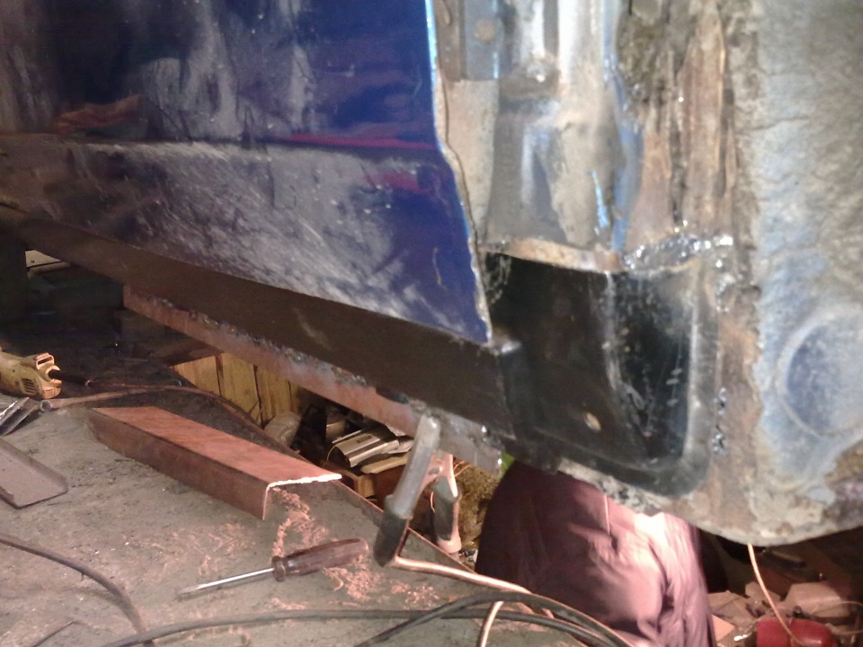

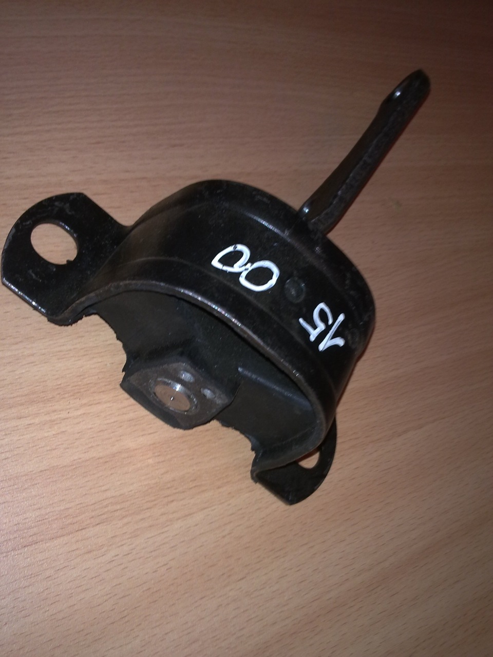

заварили днище, поменяли пороги, пришлось приподнять двигатель со стороны подушки, а сзади снять колесо и пластик, кстати шурупы тоже не хотели откручиваться.или руки кривые или отвертки подходящей так и не нашли(дедушка мороз подари мне о***енный набор ключей на НГ)) сточили шурупы, потом на новые пластик арки посадим
промазали битумной мастикой+пушечное сало(мешали на водяной бане)
во все полости залили около 3л мовили с цинком
зашумили изотоном в 2 слоя, а на изгибах спленом
