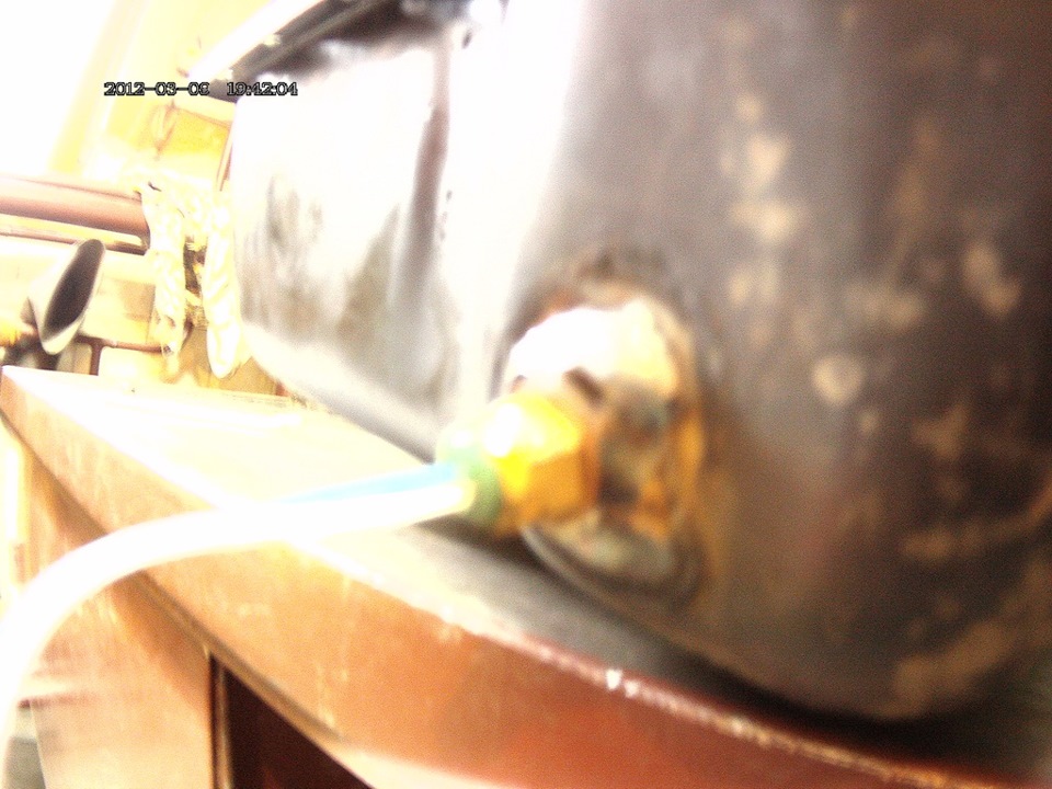

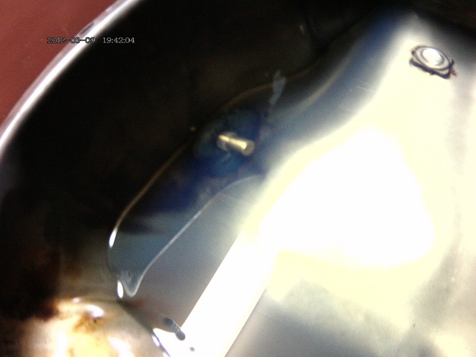

Результат не оправдал ожидания, но он положительный. В итоге 0.4 бар на всём диапазоне. Вварил наконец датчик температуры в поддон теперь видна разница температур масла и ОЖ. Хоть я и установил теплообменник, но разница температур огромная. Когда стрелка ОЖ показывает 2 деления(полностью прогретый двигатель), температура масла только 50град. А все замеры давления проводятся на 80град(рабочая температура масла). Так что прогрел до 80, а это ещё 20 минут езды! В результате при 1000об 1.4бар(было 1, а эталон2), при 3000 3бар(было 2.6, эталон 3.5) Очень интересно было бы увидеть чей нибудь ещё замер, потому что пока уверен что 2бар на холостых нет ни у кого!

p.s.2 главный мой вывод(по этой причине наверно произошёл мой предыдущий трабл) это не "топить" пока не прогреется масло!

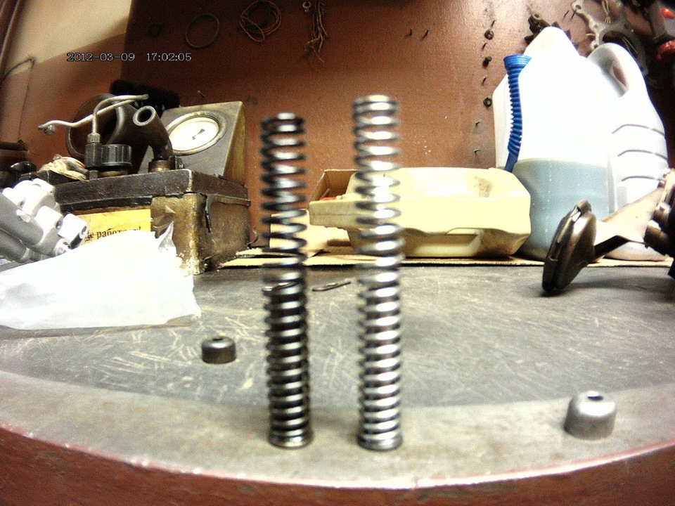

забыл написать что новые ноты корявые и перевод не тот. в оригинале написано про 80 градусов температура двигателя или первое включение вентилятора, давление на 1000 — 1.2 на 3000 — 3.5 . это что касается оригинала.
взять более свежие моторы там на ф4р спорт на холостом давление должно быть не ниже 1бар на 3000 — 3 бар
на простом ф4р на холостом не менее 0.4))))) при 4000 не менее 2 не более 4
за сим откланюсь) так что можешь топить) если во всем остальном уверен)
еще ЗЫ где давление в ноте рено спорт указано выше, там и должна пружина стоять которая поднимает давление
Спасибо за поправку и зелёный свет))) Где бы ещё правдивые ноты качнуть…
RenaultSport

А датчик температуры масла? Потому что разбежка температур с ОЖ большая. А если теплообменника нет то ещё больше. Но всё равно потрясающий результат! Но без видео не поверю)))
