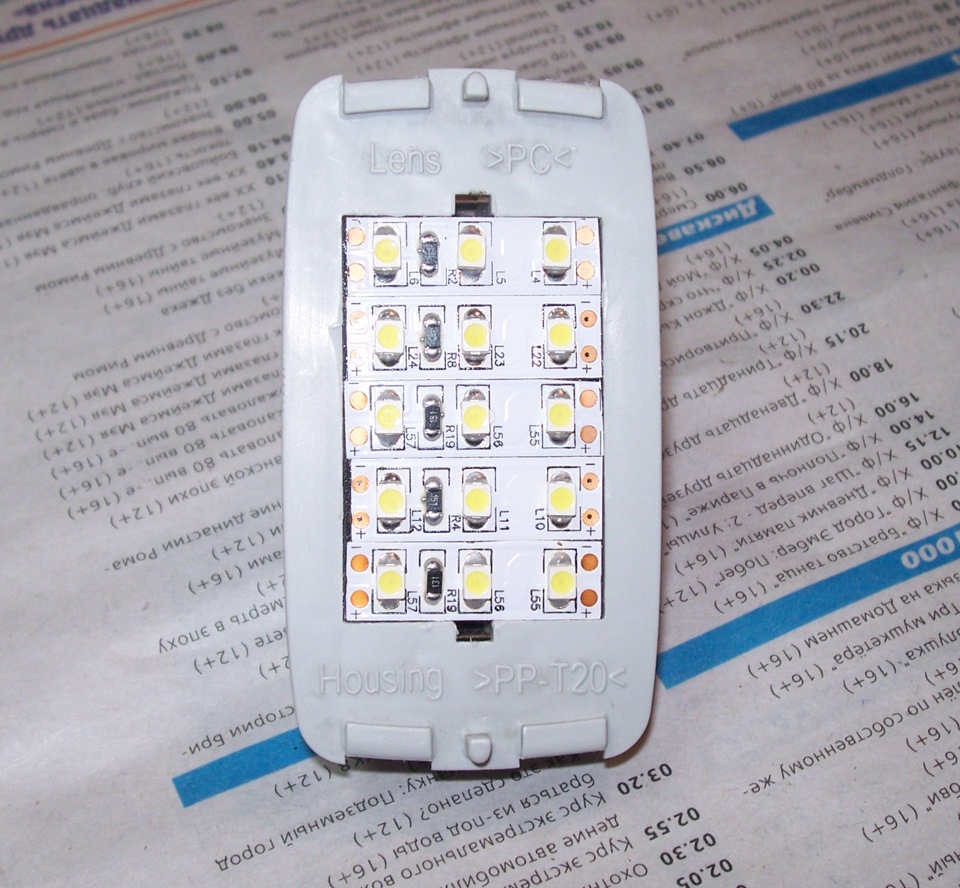

Всем привет, сегодня избавился от последних ламп накаливания в салоне, теперь в светильниках в дверях тоже стоит светодиодная лента. Светит конечно ОТЛИЧНО. Технология та же самая. Несколько фото процесса.
Вырезал два прямоугольника из текстолита в размер нищи в корпусе светильника.
Ширина ниши оказалась Отличной, модуль ленты подошел от края до края четко. И по высоте 5 штук тоже нормально встали, только пришлось с верху и снизу немного подрезать.
Все модули подключил, с одной стороны соединил ПЛЮСы с другой МИНУСы. Концы проводов зачистил, облудил, и вставил их в пластиковый цоколь Т10. Поставил рассеиватель. Вот так они выглядят снаружи.
Светит примерно так. Фотик плохо передает реальную освещенность, светит намного ярче.
