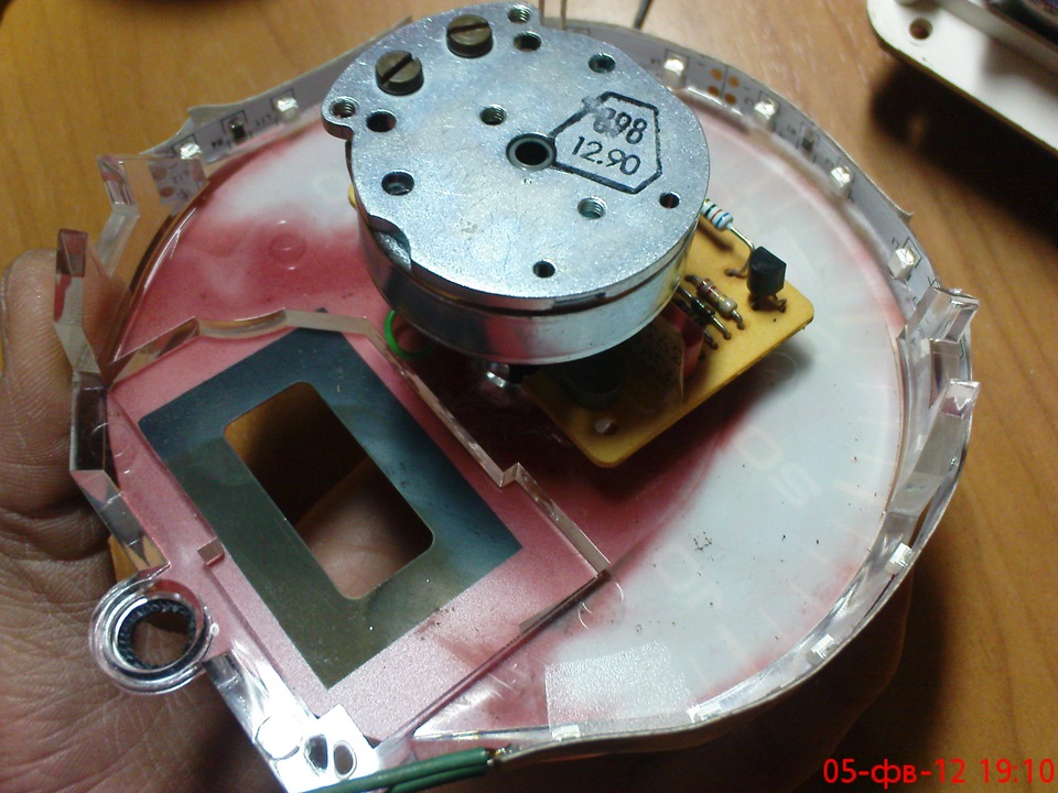

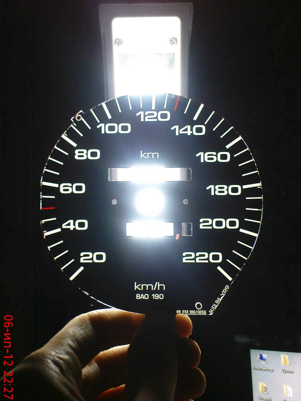

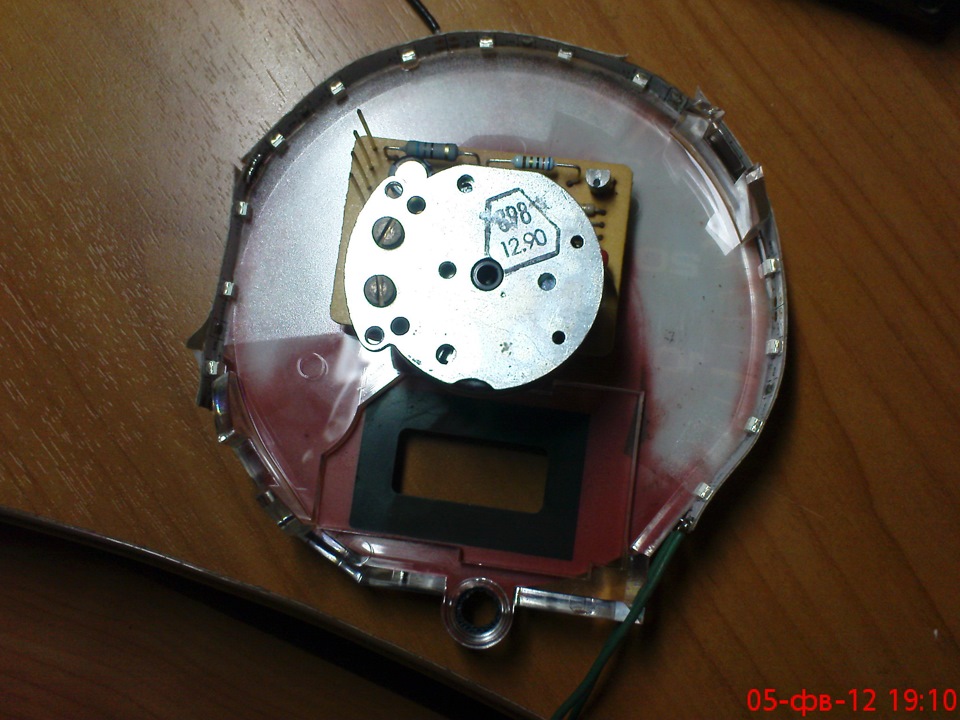

Ну и далее снимаем шкалы. Так как я делал другую подсветку, мне нужно было стереть красный слой с обратной стороны шкал, я использовал для этого маленькую ватку и растворитель 646 в стеклянной бутылке. Сразу скажу, стереть его тяжело, но можно.

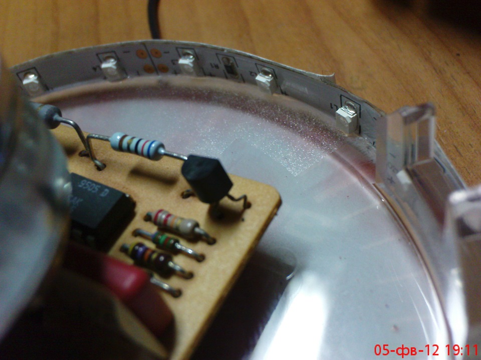

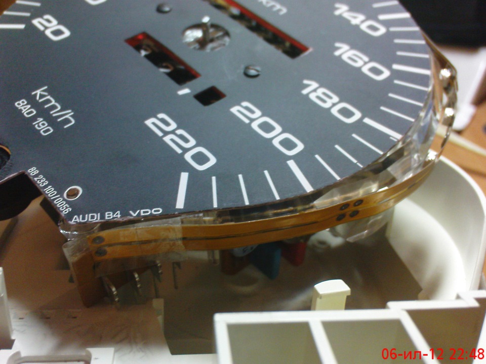

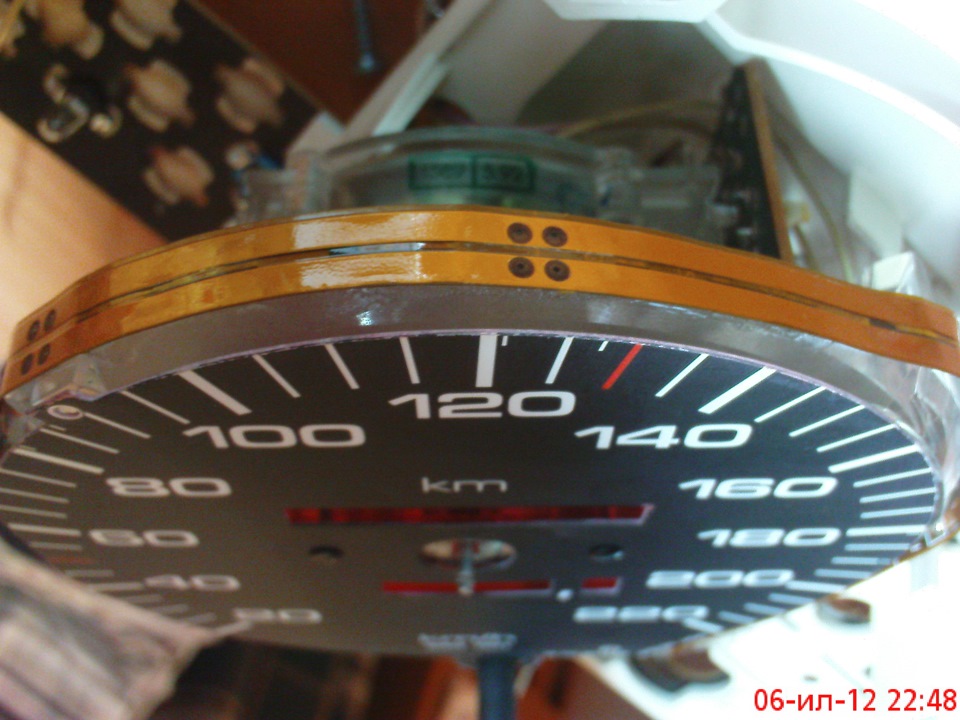

После этого я брал сами диодные полосы и приклеивал их супер — клеем к краю пластиковых оснований спидометра и тахометра, держалось все отлично.

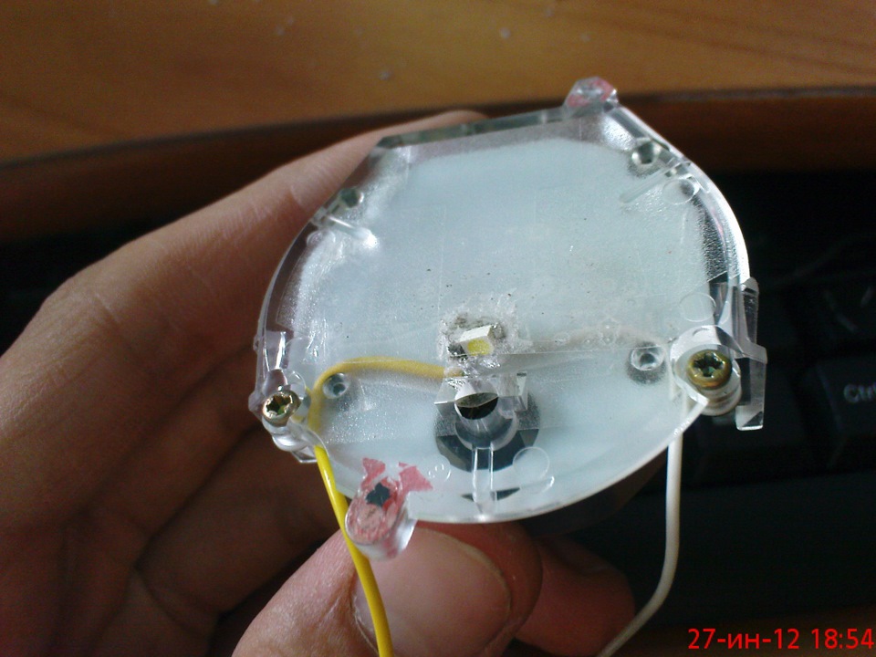

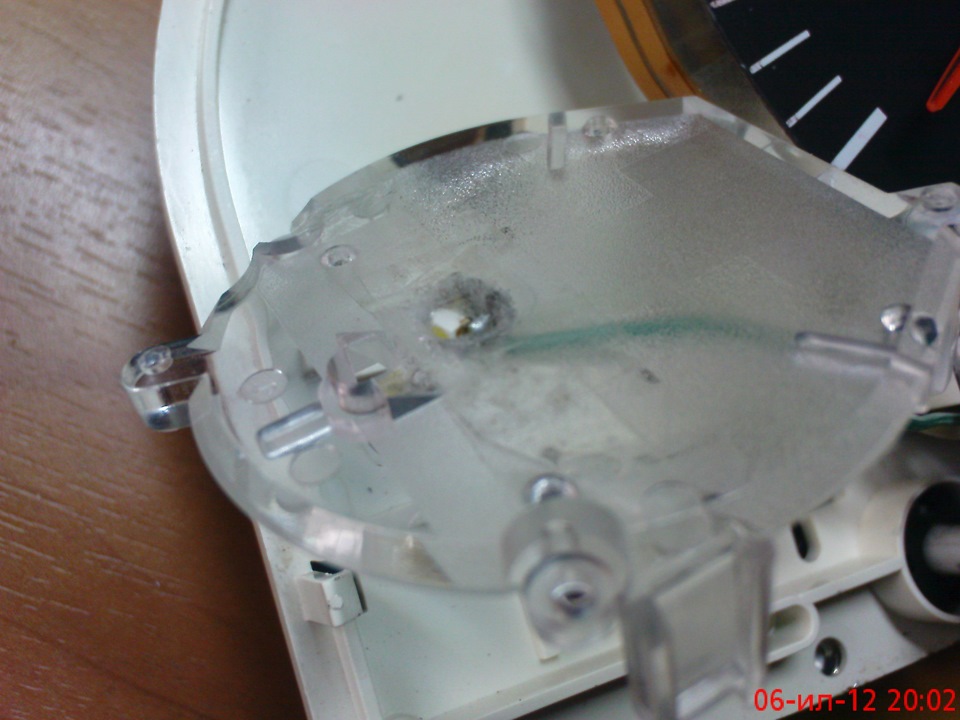

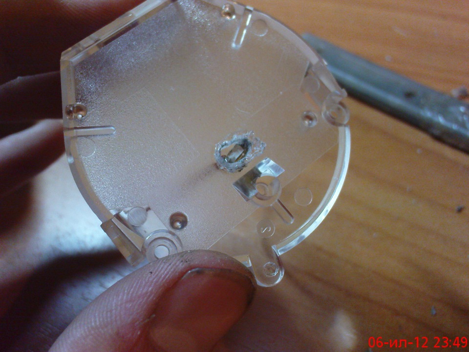

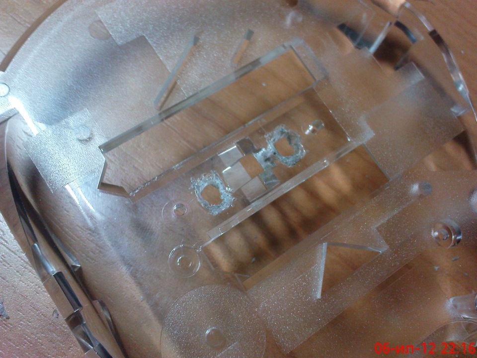

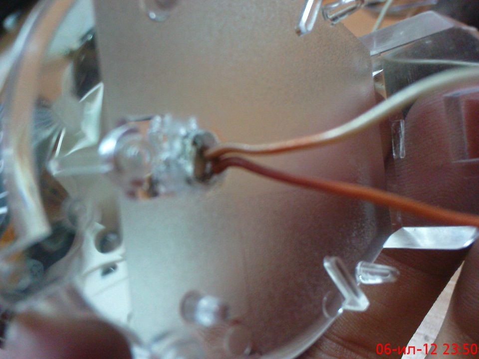

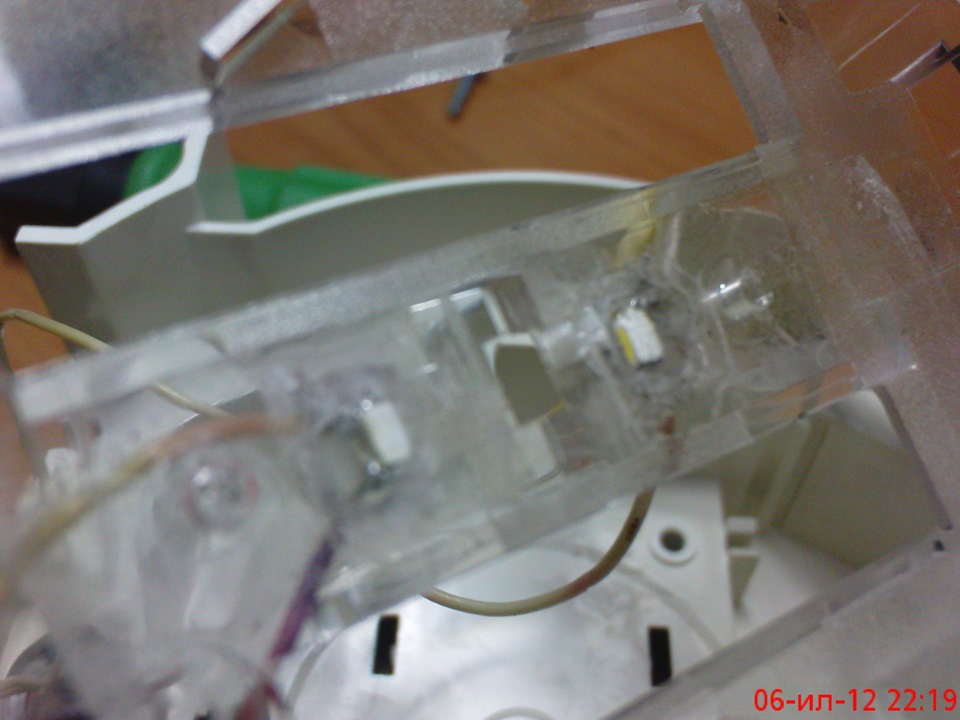

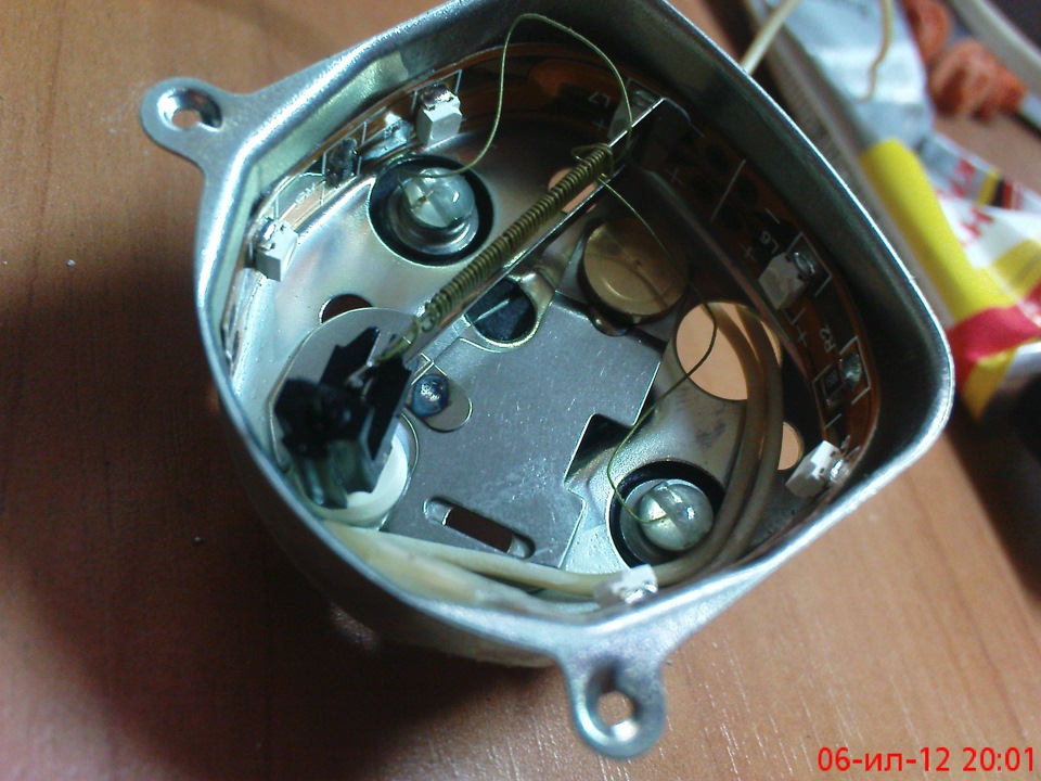

Потом нам нужно сделать чтобы стрелки светились ( светиться они у нас не будут, т.к лампочки мы вытащим родные) для этого возле каждой из стрелок есть зеркала, направленного действия, и напротив каждого зеркала я выжигал выжигателем ( паяльником с тонким жалом) отверстия под диоды белого свечения. Диоды я просто взяд с диодных полосок, просто выпаял их оттуда, и поставил их возле этих зеркал, по 2 шт на спидометр и 2 шт на тахометр. Использовал очень тонкие провода для них, чтобы все проложить.

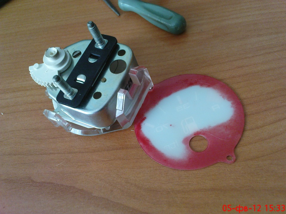

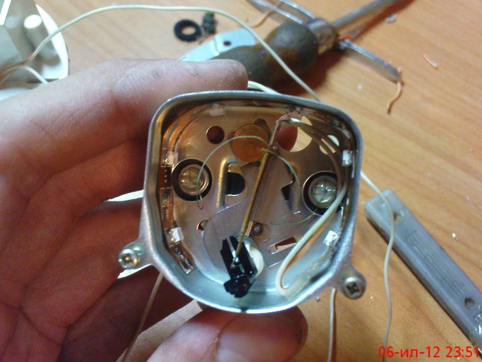

Далее занялся бензометром и температурой. Разобрал их, и приклеил полосы по боковой поверхности корпуса, так же стер красный слой на шкалах. И таким же образом вырезал отверстия для диодов в пластиковых основаниях по 1 шт будет достаточно на бензин и на температуру.

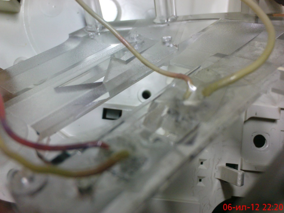

Все диодные полосы я припаял их к местам, куда вставлялись патрончики с лампочками ( стандартное освещение приборки) при этом надо сначала запомнить полярность, на самой приборке). Диодную полосу тахометра с температурой припаял к одной стороне приборке, а спидометр и бензином к другой, для более равномерной нагрузки.
Далее собрал все обратно, поставил на машину.
Результатом был очень доволен. Яркость также регулируется как и в стандарте. Всегда ставил на максимум, очень хотелось на всю).
Так и проездил с данной переделкой порядка 50 тысяч км — никаких побочных эффектов этой переделки не выявлено)
