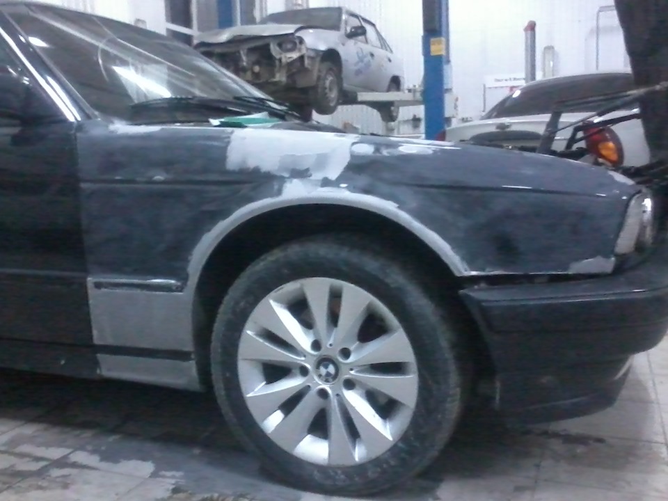

Ну что ребят сказать, начал я наконец то своего бандита готовить к покраске, мелкими шагами, но готовлю)С сложившимися обстоятельствами, а точней с моим трудоустройством на работу в малярку, появилась возможность готовить машину к покраске, а точней только по выходным…
Ну и собственно за сегодня успел только два задних крыла…
Извентиляюсь за качество фотографий, фоткал на телефон(
Главное движуха началась)
Комментарии 13
ну вот главное начать! кстати грунт черный конечно заипись но есть одно НО… шкурится он пипец как тяжело, замучаешься ты, знаю по себе потому как свою всю черным грунтом заливал и Маляр потом меня недобрыми словами вспоминал каждые 5 минут)))
Это краска в тонкий слой)))так то грунт белый, краска будет как проявочная)со шкурю, где будут косяки подмажу))
а ну тогда понятно, а то я то черный делал что бы со временем сколов невидать было)
вот 2 крыла сделал, в следующий выходной мож пороги сделаю анти гравием)
ржачину на кромке арки просто стекловолокном зашпатлевал?
преобразователь ржавчины сначала, потом стекловолокно, потом алюм.шпакля и тонкий слой обычной+грунт)
сначала кладётся аллюминиевая а уже потом стекло, иначе смысл алюминиевой теряется) На пару лет такой ремонт
не, гавёные места делал алюминевой, а более менее шивые стеклом
Снутри арку красил?
не)там надо мыть, потом антигравием пройдусь)
Я тряпкой мокрой из ведра мыл, стопиццот раз пройдешься — норм. получается. Выгреб килограмм глины из этой арки.
А ржу не будешь вычищать чтоли?
канешно буду)просто я не могу постоянно своей заниматься)
там ещё другие есть)
Мне загрунтовали и покрасили там изнутри, и герметиком из баллона забрызгали. Не знаю что за герметик, думаю — не переделать ли.
