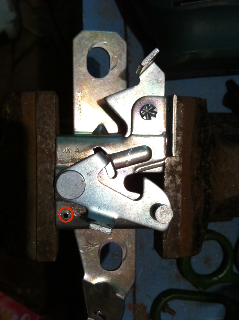

Начал с того, что просверлил 2 отверстия (отмечено красным):

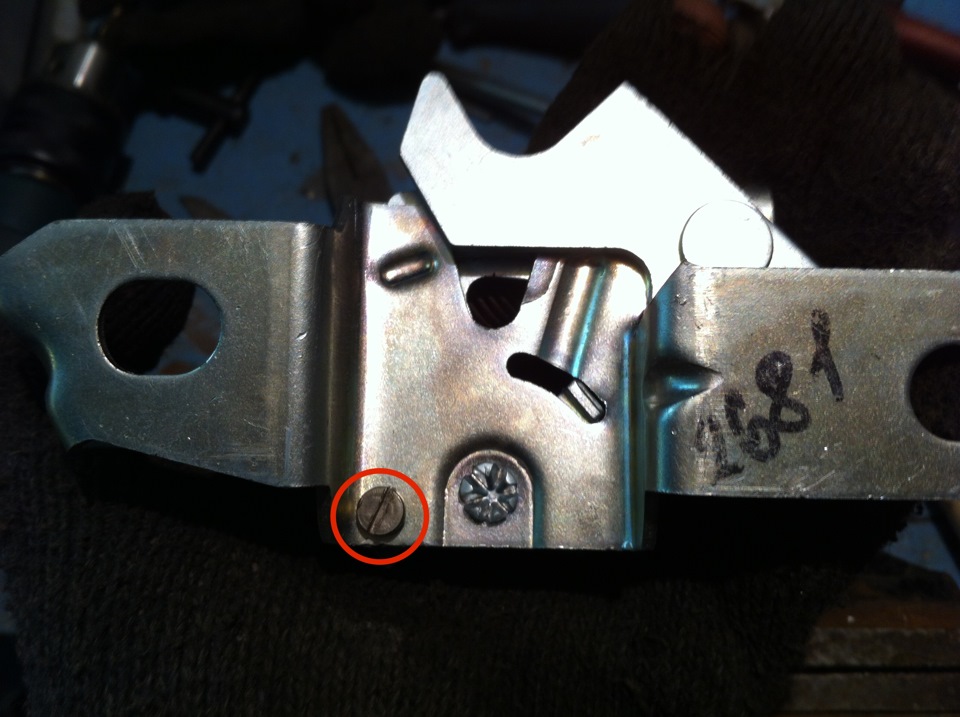

Вставляем в отверстие винт:

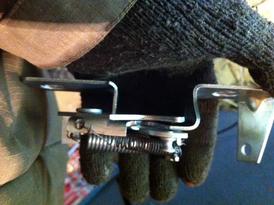

Фиксируем его двумя гайками для надежности, затем нужно сделать какую-нибудь переходную пластину, чтобы уменьшить силу давления пружины (для того, чтобы избежать изламывания замка). В качестве пластины использовал крепления для саморезов. И для надежности еще две гайки:
Тем самым мы ослабили выталкивающую пружину.
Теперь ставим пружину, которая будет открывать язычок капота:
Вот что в итоге получилось.

Теперь о впечатлениях и итогах:
— Имеем 2 пружины: одна заведует выталкивание капота, другая — его открытием.
— Удалось победить чрезмерно сильное усилие при открытии замка (у многих от такого усилия рвался трос).
— Пружинку открытия замка можно взять немного помощнее (просто слабовата немного — хочется немного посильнее).
— Не хотел, чтобы замок изламывался, поэтому сделал пластину. Её длинну нужно регулировать. Я сделал длинную, поэтому замок не выворачивается, но и не отстреливает вверх при открытии. Но тем не менее этого усилия достаточно, чтобы приподнять капот настолько, чтобы он обратно не закрылся. Двумя руками не приходится открывать капот!
— Использовал новый трос капота в резино-металлической оболочке. При нагреве не должен растягиваться.
— Для крепления тросика использовал не родную трубку-фиксатор, а фиксатор с винтиками. Держится мёртво теперь.
