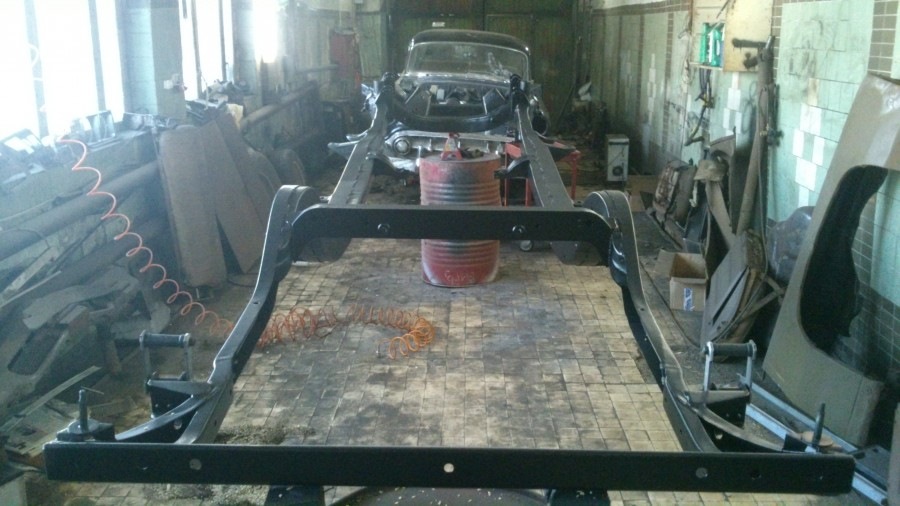

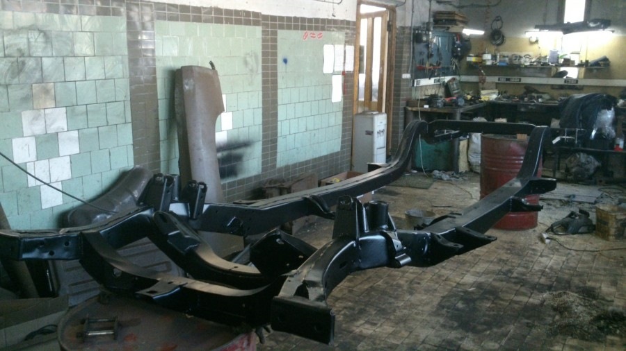

Главное достижение прошедшей недели в том, что из покраски пришла рама. Это большой шаг вперёд не только с технической точки зрения, но и с психологической — проект переходит из стадии тотальной сварочно-болгарочной стадии в сборочную. Душа радуется, когда смотришь на эту красоту.
Раму мы покрасили по всей науке в три подхода и дорогими материалами. Честно говоря, просто стало жалко после столь огромной возни с ней обливать раму обычным хамерайтом, хоть против хамерайта абсолютно ничего не имею.
Первый слой является протравливающим грунтом и служит подготовительным для покраски. Далее идёт многокомпонентный грунт, который кладётся после первого с интервалом в десять часов. Потом, через шесть часов осуществляется уже основная покраска рамы и всё сохнет.

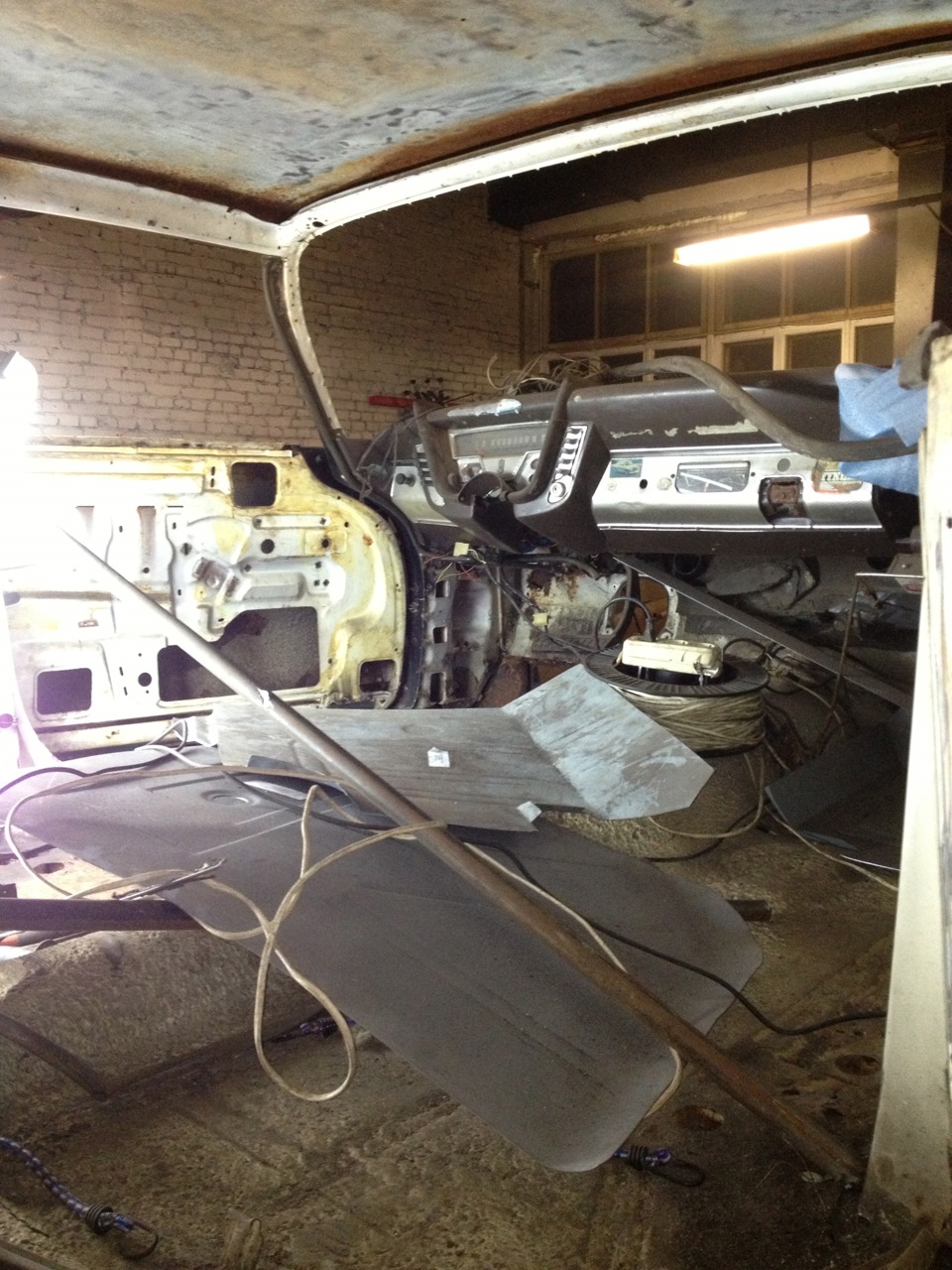

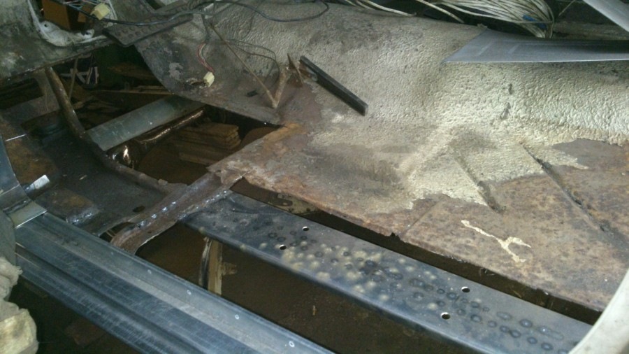

Однако, и сварочно-болгарочных работ ещё порядком. Идёт активная интеграция новых элементов пола взамен прогнивших старых:

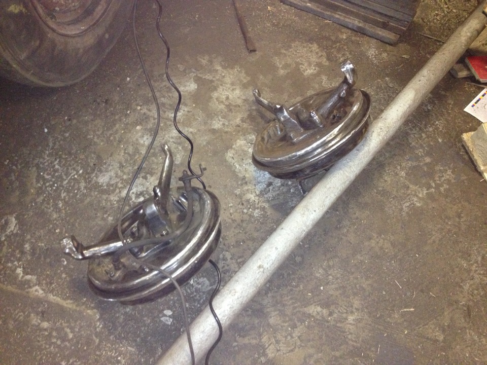

Блестят чистым металлом барабаны:

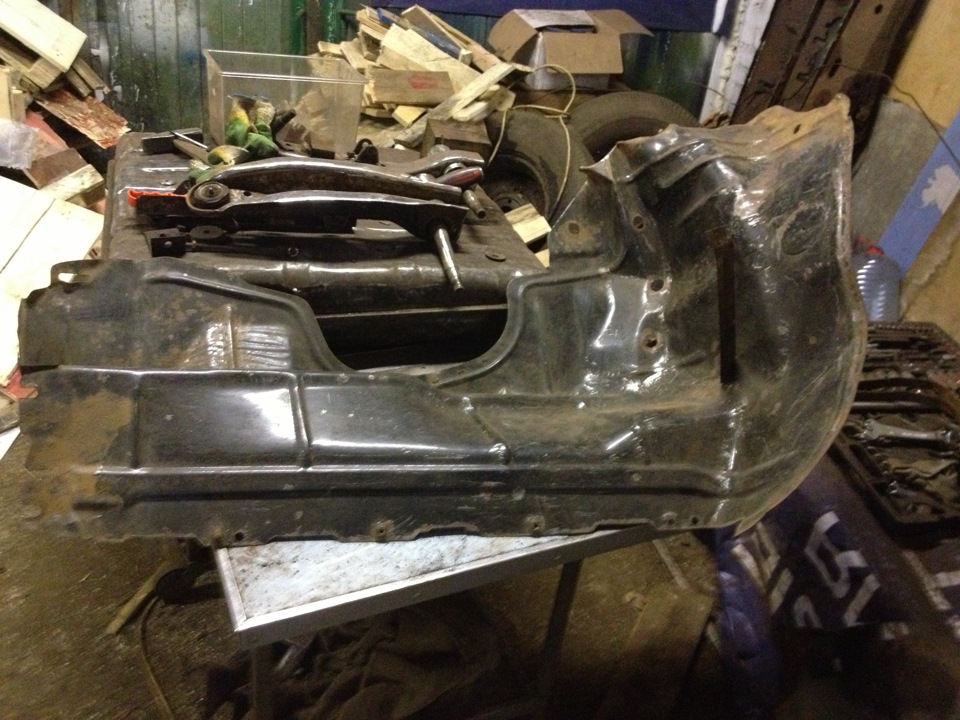

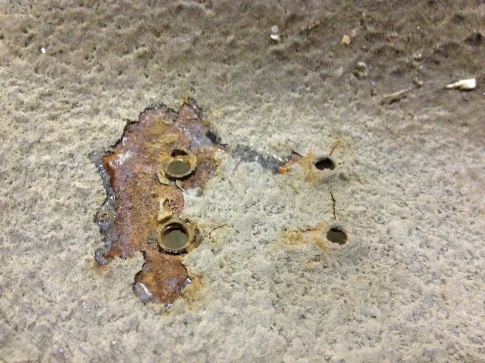

Массивные подкрылки Бэль были покрыты некоей защитной субстанцией, которая за десятилетия превратилась в каменный панцирь:
Она была настолько сурова, что даже на металлическую щётку реагировала как толстокожий бегемот на пёрышко. Это не поверхность луны, это подкрылок Плимута:

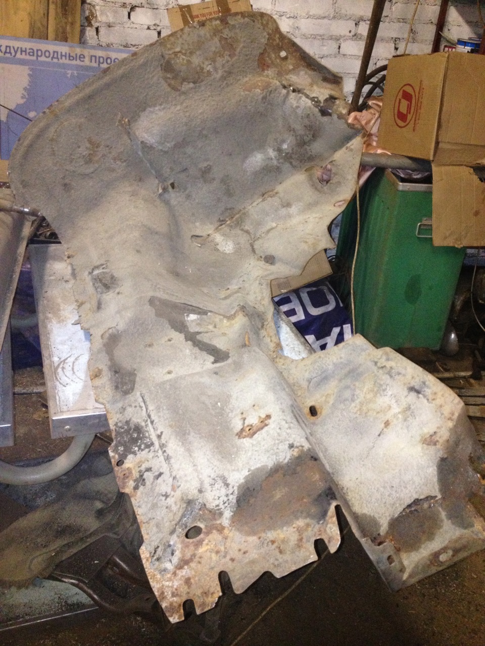

Однако терпение и труд всё перетрут. Спустя продолжительное время…
Ого, а под этим панцирем скрывалась ещё заводская краска!
