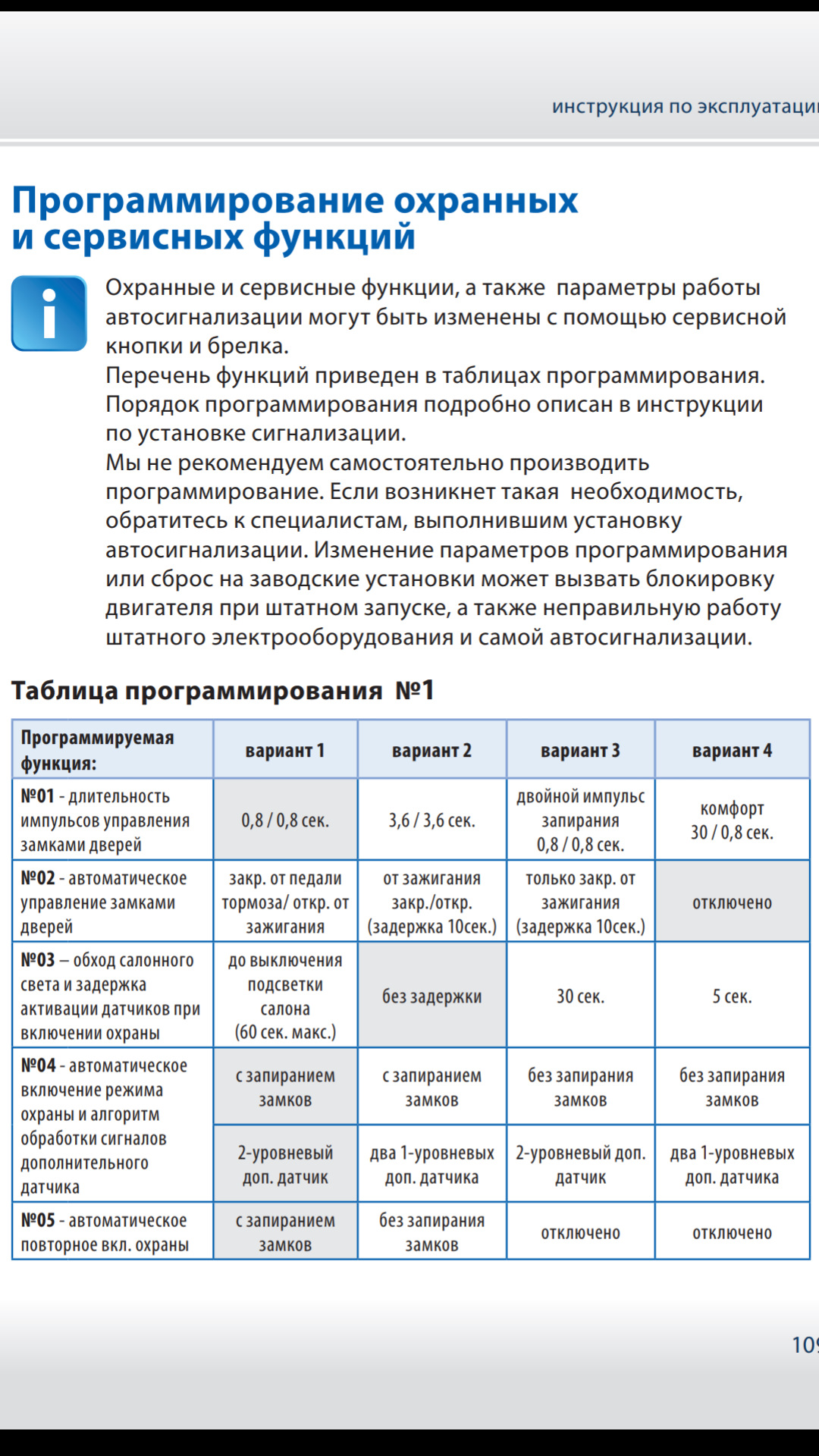

Программируй двух импульсный сигнал, и будет все ок
Как именно это сделать? В сервисах говорят, что не знают про это(
Смотри пункт 01 вариант 3
Срасибо
Напиши получилось или нет

Беда точно такая же. Открывает на второй раз.Двойной импульс не помогает(мало время между импульсами).Электрики со стажем в недоумении.Говорят что мозги ЦЗ в неадеквате…Типа свыкнись и езди так.

www.drive2.ru/l/6336416 вот тут есть решение
решение проблемы я описывал тут www.drive2.ru/l/4328337/
Все просто, про багажник, это концевики тупят, не видят открывшуюся дверь. Про открыл-закрыл, засыпает блок комфорта, с первого жеста пробуждается, со второго срабатывает норм, как то так, решается все включением на сигналке "двойного импульса" он столь быстрый, что ждать себя не заставит, не переживайте.
Другой вариант соеденить блок комфорта и сигу, но дороже и муторней
Что значит "включение на сигналке "двойного импульса""? Возможно ли это сделать самостоятельно без посещения установочного центра? Это делается программированием блока доп. сигнализации?

Разобрался с двойным импульсом. Остальные вопросы актуальны…
