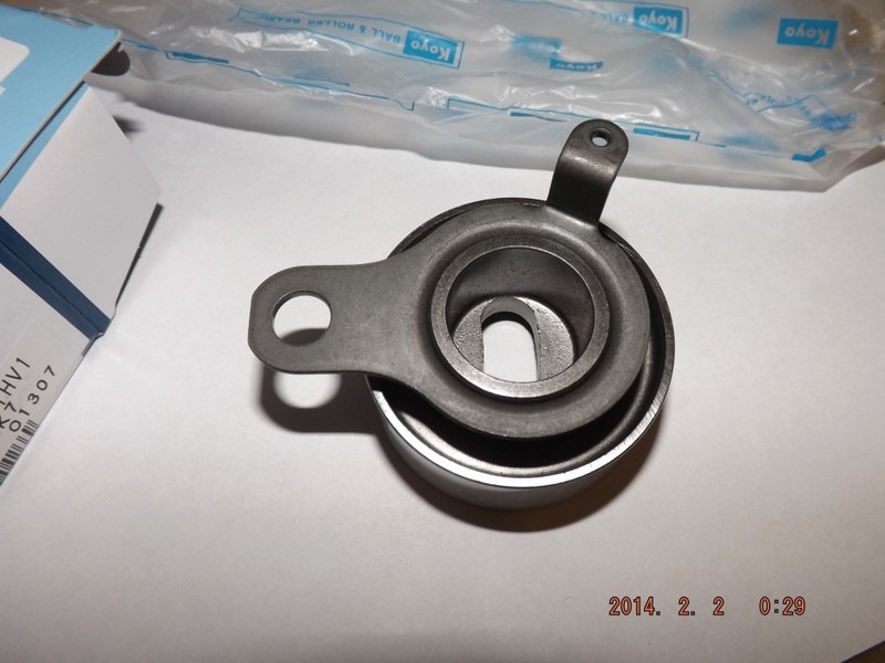

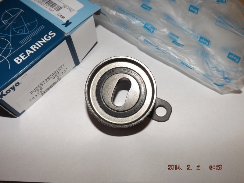

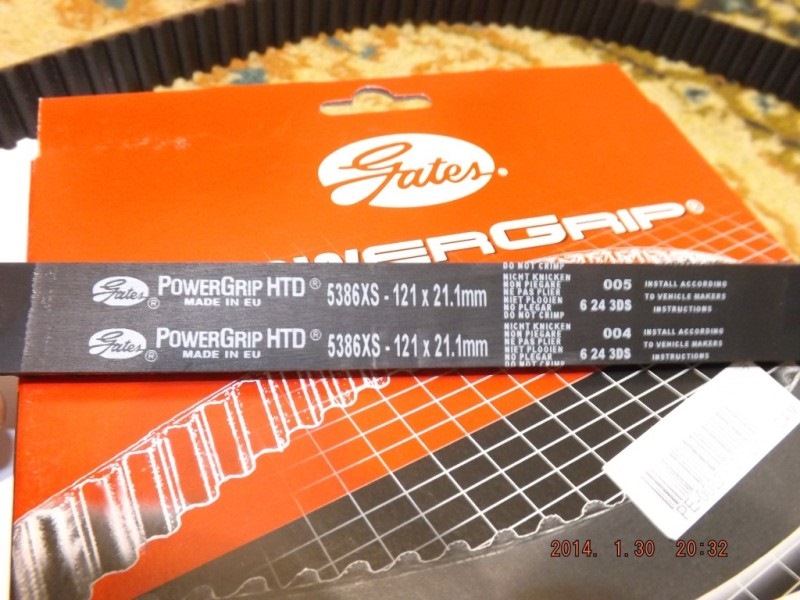

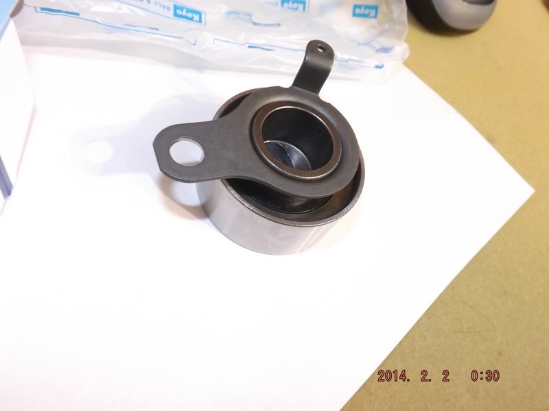

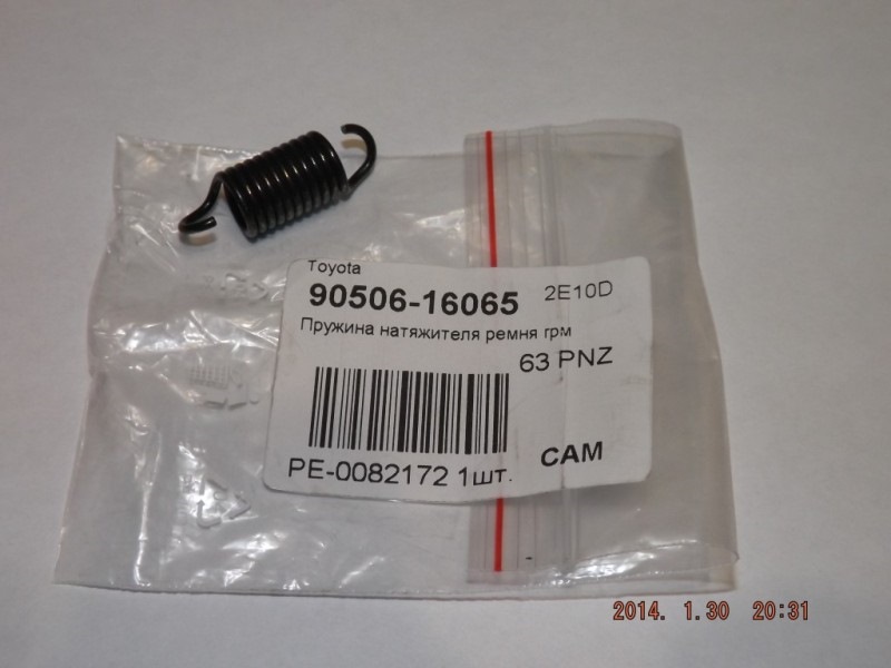

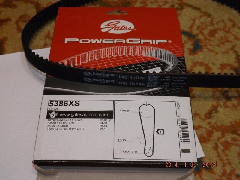

Собсно, из предыдущей записи стало ясно, что конец подшипнику ГРМ… Решено было менять ролик, ремень, и пружину натяжителя.
Ну и спустя пару дней, все это было инсталлировано…
Наклеечка нифига не приклеелась на холоде (( я со зла ее разорвал и выкинул :-D

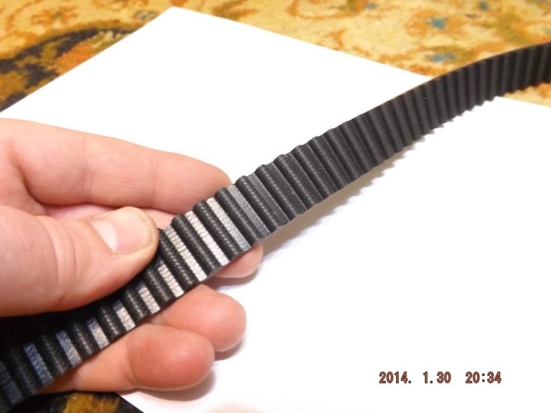

Провозился с ГРМ я около 2-3 часов, точно не засекал, но около того. Ролик действительно был сухой, да такой сухой, что при прокручивании шуршал и издавал какие то гудящие звуки :-)
Однако люфта у него практически не было, чуть больше, чем на новом.

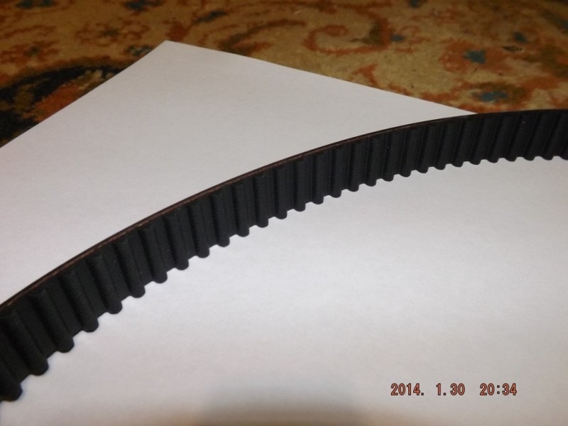

Метки все встали один в один, однако на старом ремне было небольшое расхождение на 2-3 мм…видать ремень растянут был чутка.
Порадовался заодно, когда вскрыл крышечки защитные ремня ГРМ — под ними все девственно чисто, приятно работать чистыми руками, без перчаток, ни единого намека даже на запотевалость… Орижинал сальники — рулят! :P
