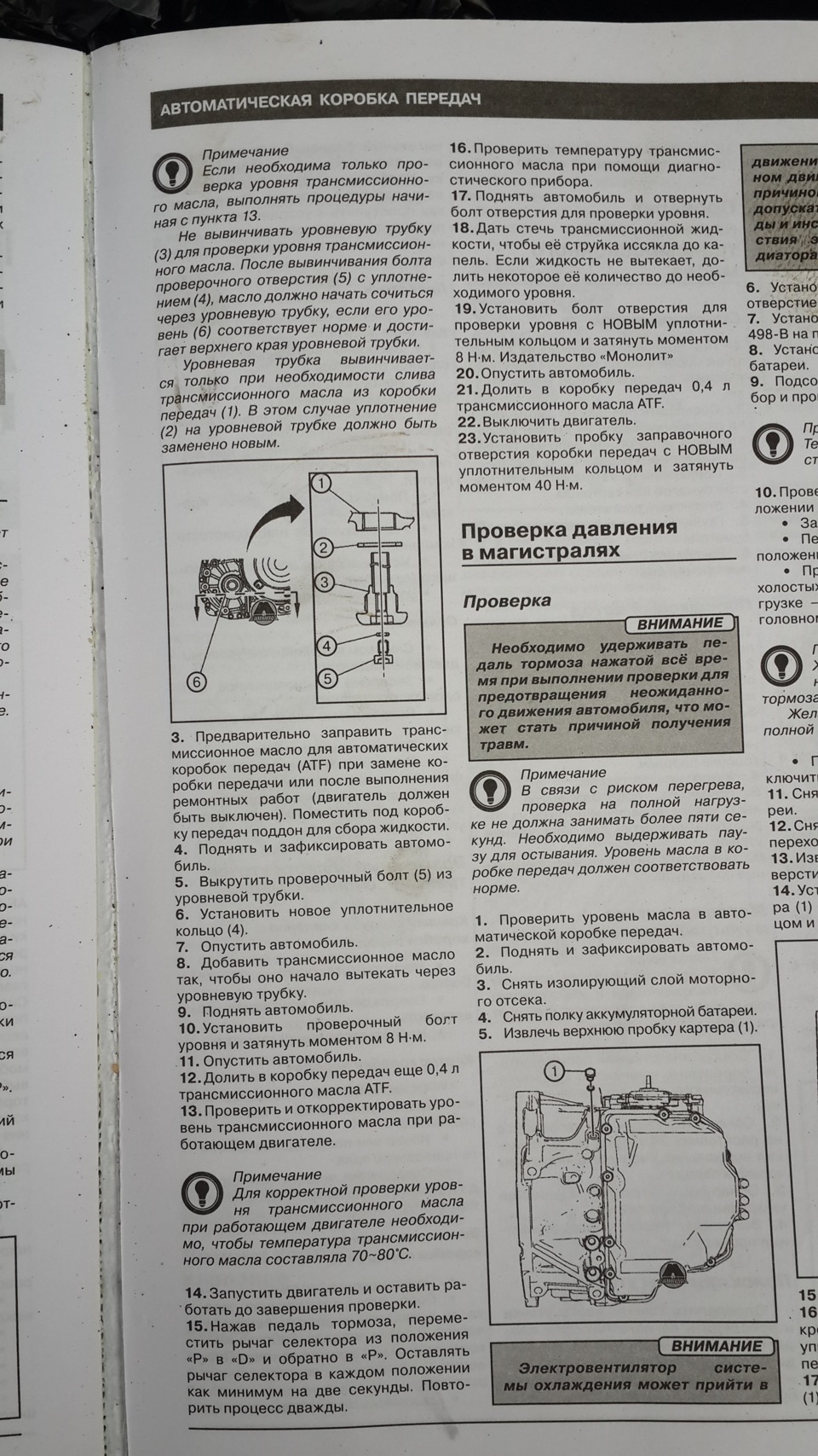

Поменял масло в АКПП, машина стала намного плавнее переключаться.
Делал все согласно инструкции, времени заняло около часа.
Каков эффект? Оно того точно стоит! ))))
Масло уходит около 3,5 литров.
Масло покупал в марьино, если интересно адрес магазина скажу.
Как и обещал ))

Здравствуйте! Можете сделать фотографию по замене масла ещё раз пожалуйста, а то на вашей не всё видно. Спасибо большое!

А где ты выложил инструкцию? Чтобы скачать.
А полностью можно масло поменять? Хочу Dexron 6 полностью свежего залить.
В мануале написано, что уровень надо проверять после прогрева, а температуру можно узнать только диагн.прибором.
Ты как этот пункт обошел?
Температуру проверял через OP-COM, так уровень реально меняется от температуры.
После прошивки БК и расширив возможности БК, проще контролировать тем-ру АКПП без прибора.
Тоже сейчас расширил ))))) Намного удобнее )))))

В ближайшее время сфоткую инструкцию из мануала и выложу.

Какое масло? Где бы инструкцию посмотреть?
Масло лил оригинал, если под прогонкой имеется ввиду завести и повключать по очередно драйв и паркинг то да.
Denis-570
Все инструкцию выложил
