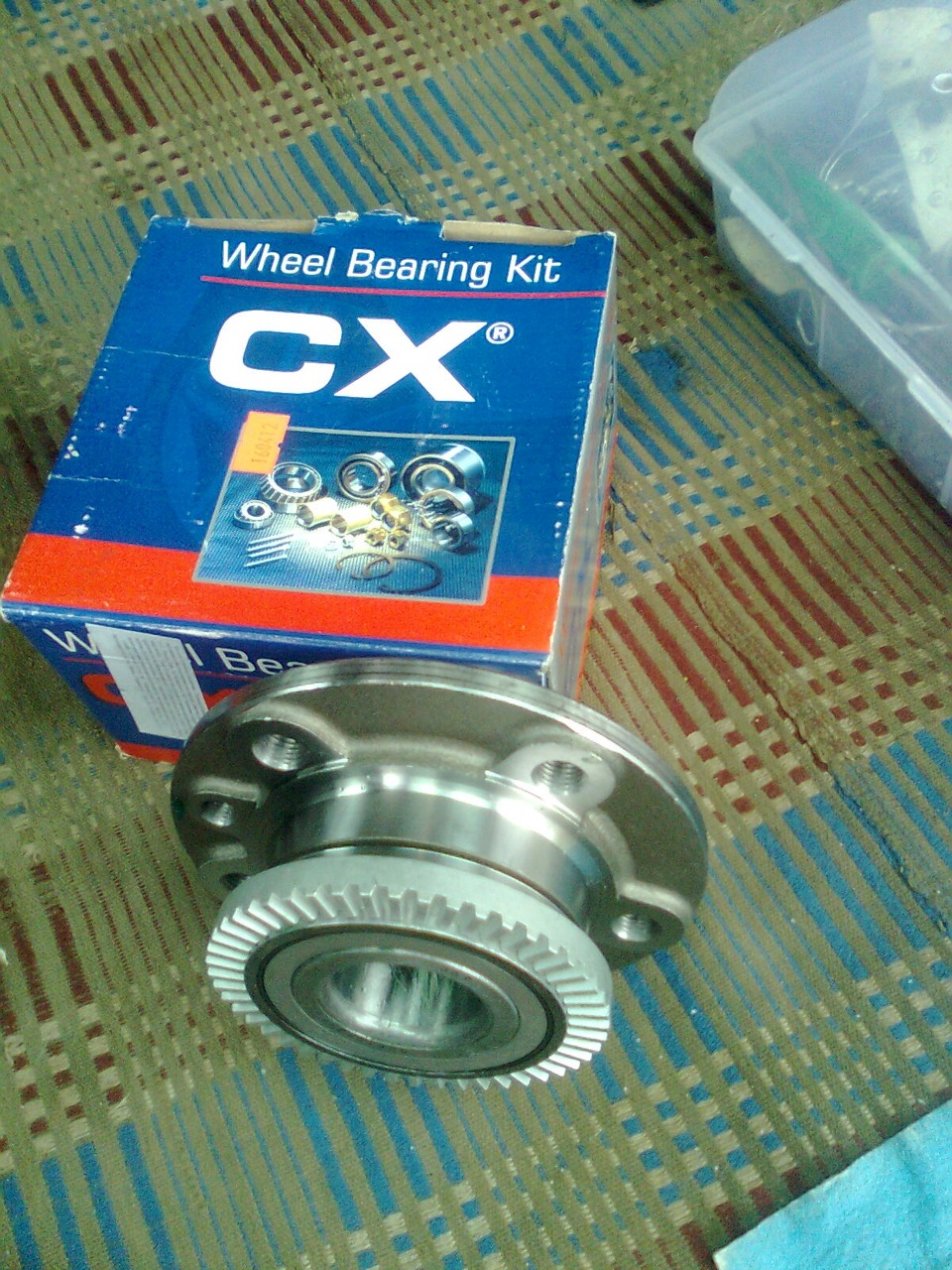

Про гул, просто застолбившийся в салоне машины, я уже упоминал раньше, упоминал и про попытку его устранить и про поиск всевозможных вариантов… Во время пребывания машины в сервис-центре, сделали диагностику и сообщили с полной уверенностью, что гул именно от двух задних подшипников… А менять их — сильная головная боль, вот мы и продолжали ездить, чувствуя себя пилотами штурмовика 40-х))… И вот, в один прекрасный день, по пути домой, я стал прислушиваться на поворотах (кстати, раньше я так же пытался провести диагностику, только шум особо не изменялся)… А вот сейчас, четко, при повороте направо машину кренило в левую сторону и шум магически исчезал, но при выравнивании машины "снова в атаку")… Очевидно — передний правый!
Все, решился, приехал в магазин, спросил, принесли… Стоимость очень приятно удивила: всего-то 40$!
Далее вопрос стоял о замене, что оказалось тоже все очень не сложно (особенно когда есть такой папа))):
1. Снимаем заглушку ступицы, аккуратно ударяя по ней небольшим зубильцем.
2. Берем голову на 32 и крепкий вороток, который ставим посередине головки, чтобы с обеих сторон можно было удлинить рычаги, что мы и сделали.
3. Берем две трубы и удлиняем рычаги, вращаем, ослабляем стопорную гайку.
4. Ослабляем болты крепления колеса.
5. Поддомкрачиваем.
6. Снимаем колесо.
7. Снимаем суппорт (заранее лучше приготовить что-нибудь куда положить его, либо привязать).
8. Снимаем тормозной диск.
9. Откручиваем до конца стопорную гайку ступицы, после чего ступица вместе с подшипником спокойно соскальзывают с вала.
10. Сборка занимает гораздо меньше времени)
А вот после установки было самое чудесное мгновение, когда набираешь скорость, а гула нет, ухххуууу)))
Вот такие пироги, иногда и на спец. центрах ошибаются(.
Но хорошо, что все хорошо заканчивается. Теперь на скорости 60 ничего не гремит и не гудит и даже можно спокойно разговаривать и слушааать мууузыку)…

Я вот тоже попал…шум был, точнее — есть! На сервисе поменял сначала задний правый ( приговорили о его смерти)…звук стал поменьше, но не исчез, заменил на сервисе задний левый — звук не прошёл! ! Это нечто, эмоции зашкаливают, и вот прямо сейчас вывесил зад машины, включил 1ю передачу, слушал, слушал…ничего такого… проверил переднее левое колесо — нормально, люфта нет, правое…- Оп-пач- ки! Люфт! Тварь! Эмоциям нет предела! Может ли шум раздаваться по всему автомобилю? Мне всё кажется что шум сзади.
Проверено, этот гадкий шум обманчиво доносится с задней части салона, так что можно развеивать сомнения… Передний подшипник очень может быть.
В итоге : небольшой люфт, и шум, даже без нагрузки

Пожалуйста, измени "голову на 34" на "голову на 32", я чуть не потерял полдня на морозе, когда искал на 34. Ни у кого нет. А потом чисто случайно в ФАКе на сайте клуба омег прочитал, что головка на 32. А она у меня в наборе есть. Итого — все поменял сам за час. Без обид)

Приношу свои извинения за ошибку и прошу прощения, что так поздно заметил сообщение, сам удивляюсь, как так вышло, всё исправил! Спасибо большое!

Уважаемый такой вопрос, ступичную гайку тянуть до жопы?Или нет?
Ну, есессно, пока пуп не развяжется) Ну если серьезно, тянуть пока затягивается, ее цель зафиксировать подшипник, поэтому чем туже, тем лучше.
