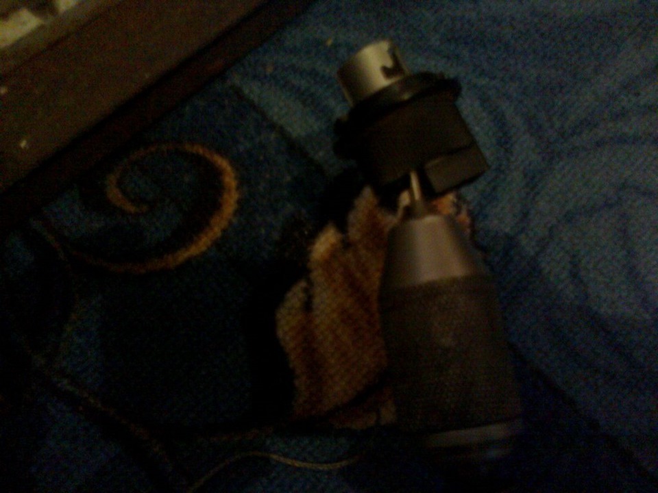

Горящие габариты в поворотах были задумки сразу после нового года, много прочитал в интернете, но там нужны двух контактные потроны и двухнитевые лампочки, но ни где ни мог найти, и просто врезаныв верхней части поворотника лампочки, с повторителей, но светили плоховато, и провел проводку подключил к тумблеру (вслучии чего отключать)))
Сегодня копался в запчастях, и нашел двухнитевые лампочки 12V 21/6K Д186-50),
пошел проверил все нити горят)))сходил снял потроны с поворотников,
Снял лампочку, ручной дрелью просверлил дырку в потроне,
взял проводок с клемой (папа)
что б при подключении не было проблем, так как там все три клемы (мама).
Просунул проводок в просверленное отверстие,
все припоял проводок к одному из контактов, и пришлось центральную клему подогнуть чтоб работал и вторая нить в лампочке,
Как не сложно догадаться — слабый накал на габарит, сильный — на сам поворотник)))
Подключаю слабая нить накала,
сильная нить.
сходил подключил и вот результат)))
