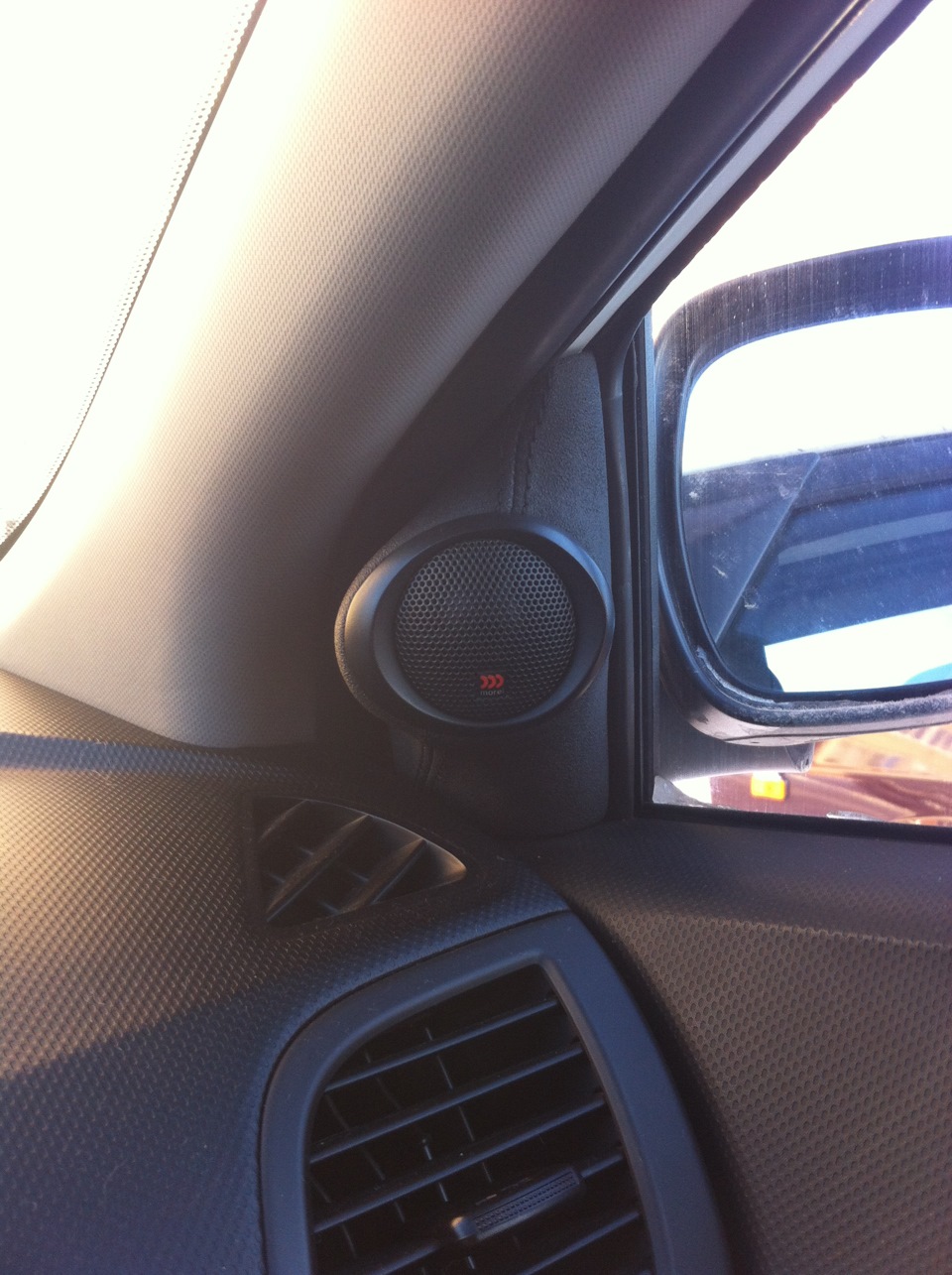

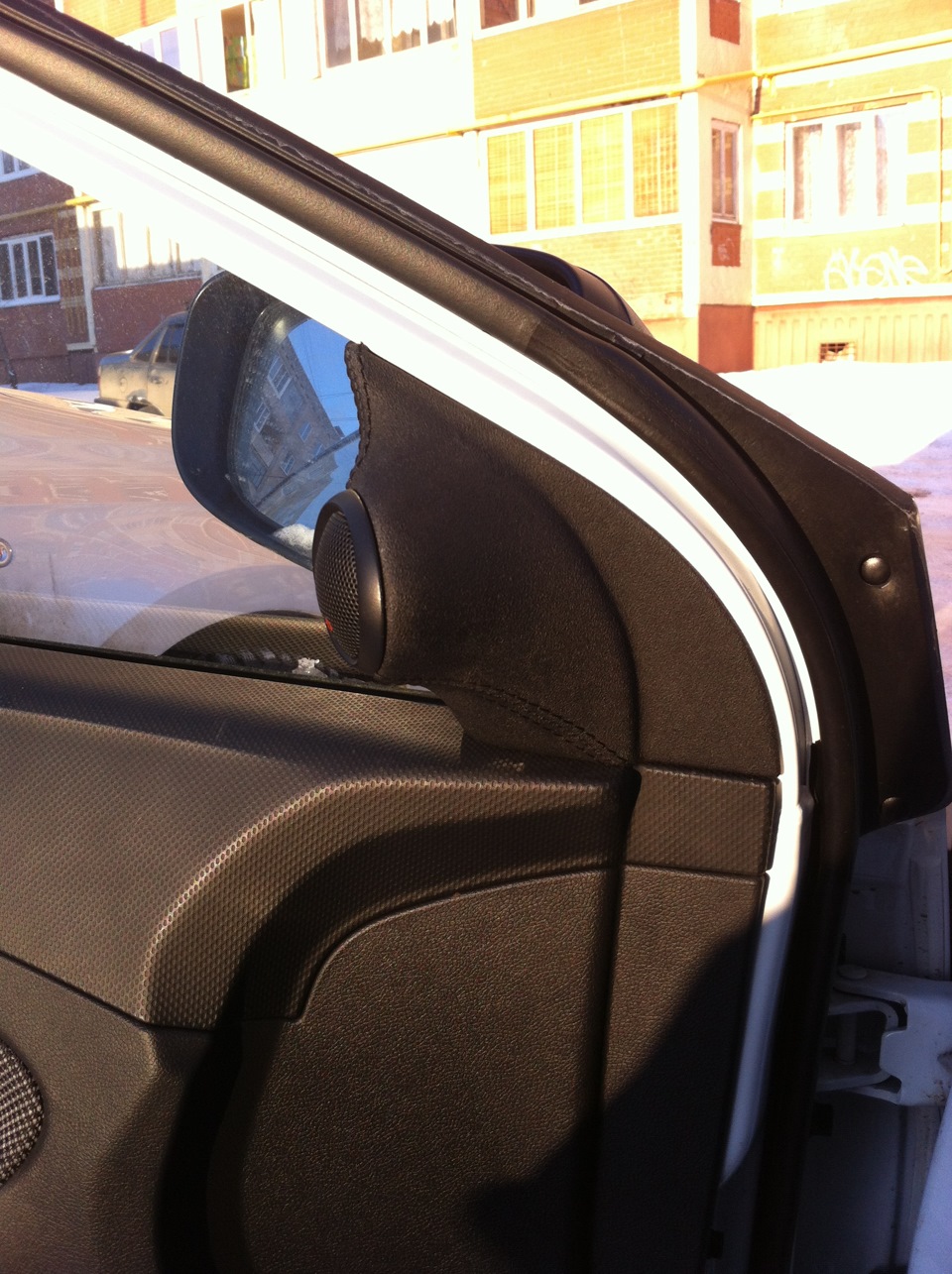

Из заголовка в принципе все понятно. Хотел сделать чуть ближе к заводскому виду и разместить твитеры в уголках дверей. Как таковых пищалок у меня не было в моей комплектации, вместе с установкой мидбасов Morel tempo 6, занялся и изготовлением подиумов. В принципе процедура обычная: каркас, колготки, эпоксидка, стеклоткань, волосянка и потом уже финишная. Обшито биэластиком (исскуственная кожа).
Для первого раза доволен результатом, осталось грамм 150-200 смолы, чувствую, не удержусь и сделаю подиумы и под СЧ, когда — нибудь)

Сделано конечно хорошо, но что то уж очень они развёрнуты на мой взгляд получились…
первый опыт!)
вч морелек сами по себе резковаты, я еще и развернул их на слушателя. По правильному все надо переделать с установкой вч на стойки
Ну по хорошему да, твиттеры должны быть на уровне ушей/глаз в стойках, хотя я не SQшник, я SPLшик, мне главное что бы ветродуй в салоне был ))

привет сосед)))какой материал использовал?(для обшивки)
привет. биэластик
Привет)) а почему биэластик)))?)
по фактуре похож на салон.
а в плане сшиваемости? ну и в оклейки как себя ведет?
да хер его знает на счет сшиваемости, я подиум на обшив в планету звука отдавал.

Сделал качественно, аккуратно, смотрится супет!
Но он закрывает зону подачи воздуха от антизапотевателей, мне кажется будет заметно хуже работать

я больше переживал что подиумы от горячего воздуха поведет, но не этого и запотевания нету.
значит буду туда же ставить. А то подумывал уже ставить в пластиковые накладки вдоль лобового
если ты хочешь поканалку сейчас или впоследствии, то лучше ставить в стойки, ты попросту 4 провода не сможешь протянуть через штекер-гофру в дверь.
народ как-то протягивает… Честно говоря в солярисе не смотрел еще, а в шевроле я сумел протянуть)
да не, если с обдувом дело норм, то буду ставить в заглушки зеркал. Стойки около лобового не охота портить
а ты кстати куда спрятал фильтры частот?
Qbiwankenobi
поверь, проходят 4 провода, просто маленько геморно с водительской дверью)))
