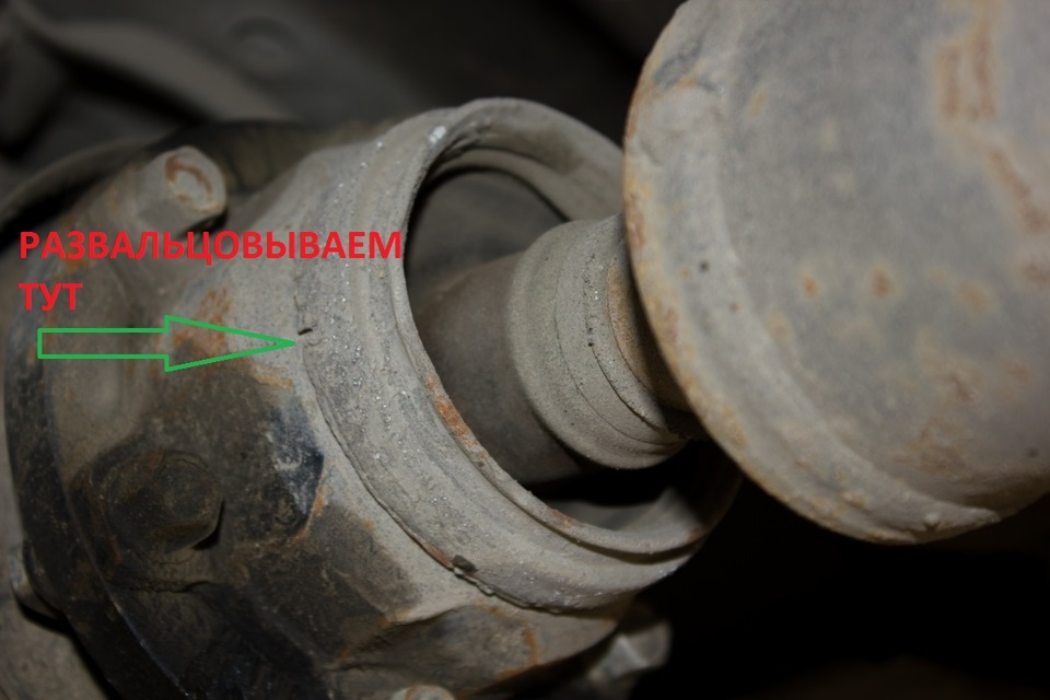

4) Поддеваем отверткой и развальцовываем корпус пыльника шруса, после чего снимаем его с шарнира.

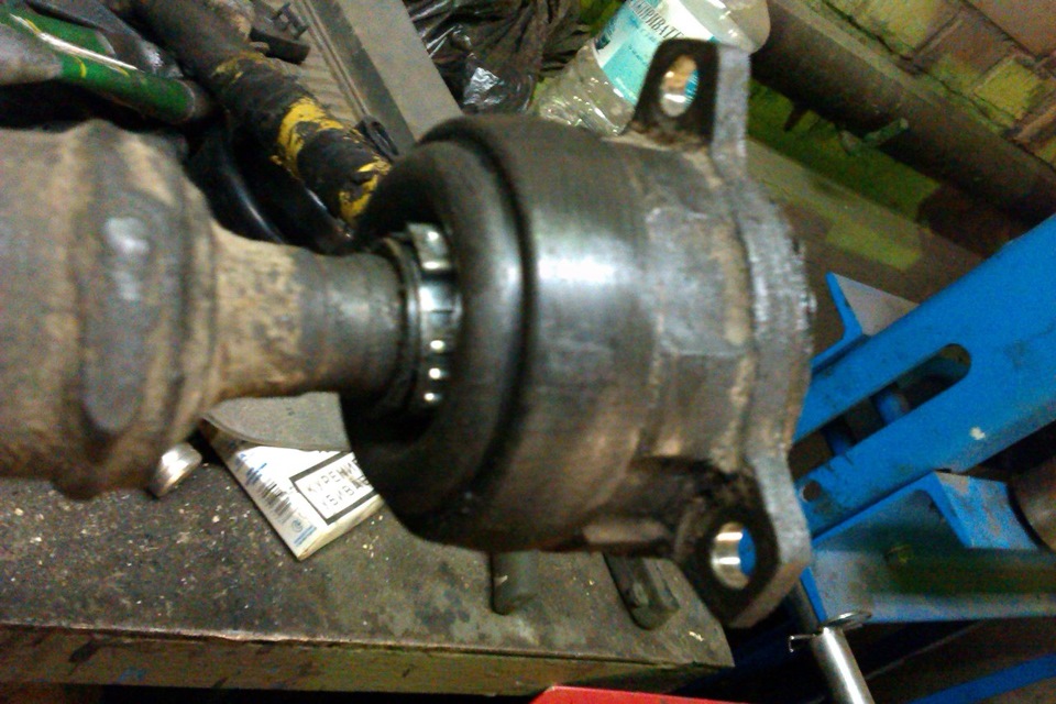

На фото кардан с установленным пыльником от промвала Нивы. Узкая часть пыльника на данный момент не натянута в выточенное для нее место на валу, позже мы ее натянули, после чего затянули маленький хомут, натянули большую часть на шарнир и закрепили ее червячным хомутом.
По диаметру пыльник встает как родной, на ощупь плотный. Его неоспоримое преимущество перед гофрированными — форма, благодаря которой исключается трение складок пыльника, а также выдавливание в складки смазки, что приводит к его разрыву. Время покажет, сколько он прослужит, я надеюсь, что немало. :)
