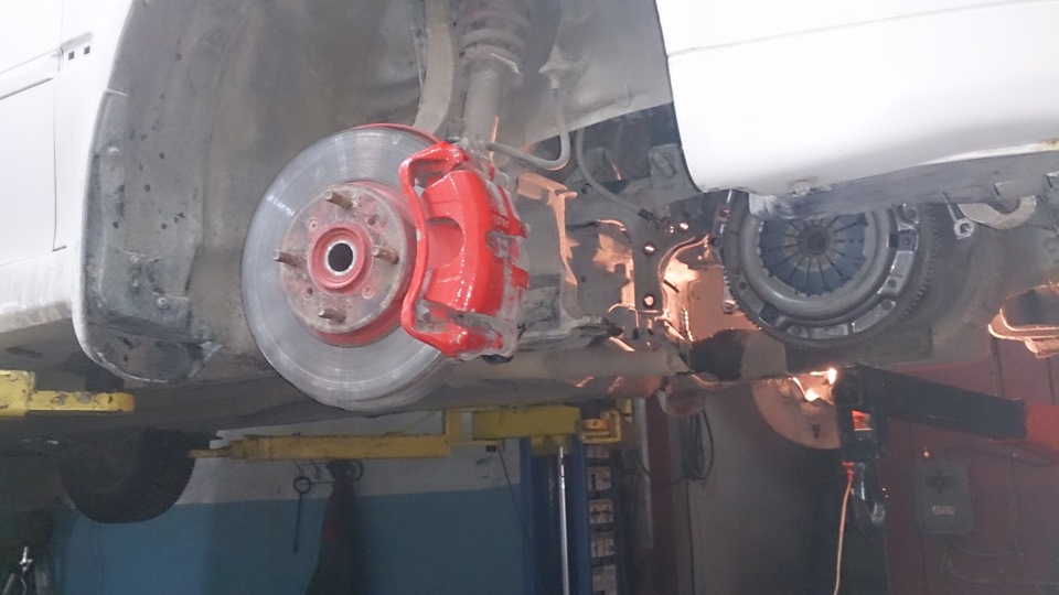

Всем привет! Заехав до знакомого в гараж в целях найти причину воя на трогание с места обнаружилось очень неприятная вещь. Сняли защиту а там
и все пыль гряз попадала в колокол и четко был слышен шум выжимного подшипника! Тронули датчик детонации отпал вообще. В течении недели нашел все необходимые запчасти и на замену

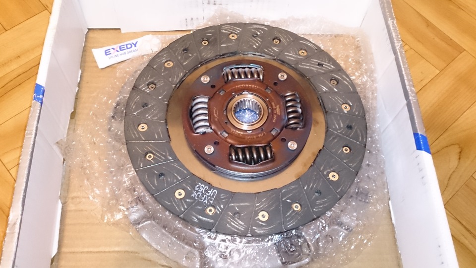

Комплект сцепление Exedy hck 2030
Датчик детонации оригинл
Сальник коренной оригинал
Масло в коробку Honda MTF
Приступили к замене где то часа только в два закончили уже в 3 часа ночи до победного!
Само что проблемно оказалось заварить колокол а точнее найти нормального мастера кто варит аргоном так как все да 5 уже все разбежались! С горем пополам колокол типа как заварен иначе не назвать насрал алюминием бугры которые страшно спиливать было! но все таки отверстия больше нет и пыль туда не будет попадать.
Причина воя была найдена выжимной клинил на нагрузке и на лепестках выбивал калию
диск сцепления стоял оригинальный и в очень хорошем состоянии решил его и оставить а корзину и выжимной EXEDY теперь имеется не востребованный диск сцепления новый
кому нужен обращайтесь
Все собрали прокачали сцепу и заводим первый выезд и о чудо не какого скрипа первая включается четка не то что раньше трогаться в разы стало легче и приятнее.
Жоще педаль вроде не стала но на корзине Exedy лепестки заметно толще! Под шумок и пыльник привода заменили лопаться начал. Радости теперь нет предела!

выжимной exedy?
многие поговаривают что они якобы сдыхают и ставить надо ТОЛЬКО оригинал. Вот и у меня лежит exedy, думаю ставить его или покупать за 1700 оригинал или за 600 коуо
нет выжимной в комплекте был koyo ну а как я понял что половина подшипников оригинал на хонде коевские стоят тока обвертка HONDA. Ну и вроде что хонда их все тестирует! прежде чем обвернуть
выжимной exedy?
Странно, вроде уже не один человек поставил exedy и не помню что бы разлетелся у кого-то.
