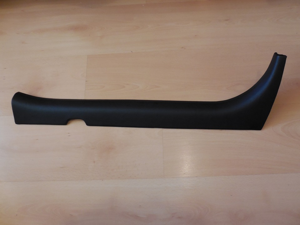

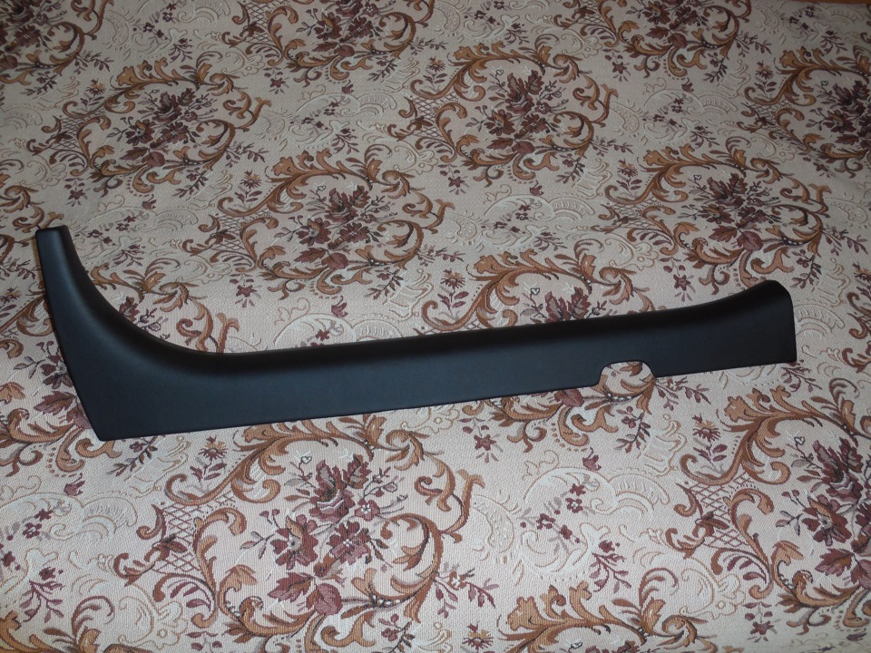

Поскольку ограничен как в средствах так и во времени, решил разбить преображение салона на несколько этапов. Первый этап завершен — доделал нижний пластик.
Делал чтобы попробовать, получить навыки и понять нужно ли оно вообще. Навыками подобной работы не обладал, но результатом доволен. Конечно есть косяки и не все получилось так как хотелось, но вышло однозначно лучше чем было раньше. Стоит ли обтягивать кожей внутренние пороги? Да — сложно подогнать детали, да — постоянно пачкается, да — нужен уход, да -стоит))))) Вроде в глаза не бросается, но ощущения другие.
Теперь о финансах.
Кожи ушло где-то 1,5 погонных метра (Кроил с запасом, еще и осталось) — 850р.
Банка клея — 300р
Уайт Спирит — где-то 50р
Кисточки — (у меня кисточки получились расходником. т.е. кисточка на деталь т.к. при повторном использовании на другой день клей наносится плохо. появляются комочки. замачивал в растворителе — не помогает) — 6х20р
ИТОГО: 1320р или около того))))
Следующий этап — чехлы из экокожи.

Такие сильные изгибы натянуть нереально, только строчку делать надо.
На пороги надо что-то придумать. Лично я все время ногами при посадку-высадке цепляю порожек и низ двери. В режиме езды пачкаю тот элемент, который ты плохо заклеил.
Если честно, я бы пороги в кожзам не тянул. В ланосе я так и поступил — он там не надо. Щупать ты его не будешь, а пачкать — на ура. У себя, увы, тянуть придется, так как передние порожки ну очень сильно поцарапаны. Но на порожки планирую купить какую-то красивую металлическую накладку, чтобы сохранить их.
Пластиковую деталь возле педалей, а так же кусочек двери, где чаще всего цепляю ногой, хочу затянуть в прозрачную пленку. Правда, не знаю, получится ли приклеить пленку на кожзам. Вполне возможно, что не получится, тогда буду искать другие решение.
Сзади заморачиваться не буду — не так часто у меня сзади кто-то ездит
Про строчку я думал, но делать ее я еще не умею)))) Поэтому получилось то, что получилось. Пленка думаю ляжет, но вот как бы колхозно не смотрелось в результате
Согласен про колхозность, но ничего умнее придумать не получилось. Можно, конечно, просто аккуратнее садиться.
