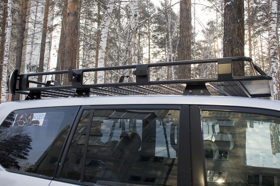

Изготовлением и установкой багажников занимается довольно много предприятий и частных лиц. Предложений масса и есть из чего выбирать. Мои критерии — эстетичный, прочный, лёгкий с возможностью быстрой самостоятельной установки. Посмотрев на уже готовые изделия вживую и на фотографиях, мной был выбран багажник производства красноярской фирмы "СибЭкстримТюнинг". Внешне их изделие очень похоже на багажник ARB, но доработанный под требования заказчика. Так багажник делался по меркам конкретного автомобиля, крепежи делались так, чтоб полностью повторять контуры стоек родных рейлингов. Сами рейлинги в виду их малой нагрузочной способности были демонтированы и на их место установлены усиленные крепления нового багажника. Также на багажнике сразу были смонтированы крепления под различное экспедиционное оборудование и освещение с учётом моих пожеланий. Багажник лёгкий, но очень прочный. Покрытие чёрное и довольно прочное (царапин от джека не остаётся). Всё было изготовлено в кратчайшие сроки с двумя промежуточными примерками. По сути сроки определялись только моей возможностью предоставить автомобиль (я задерживал изготовителей).

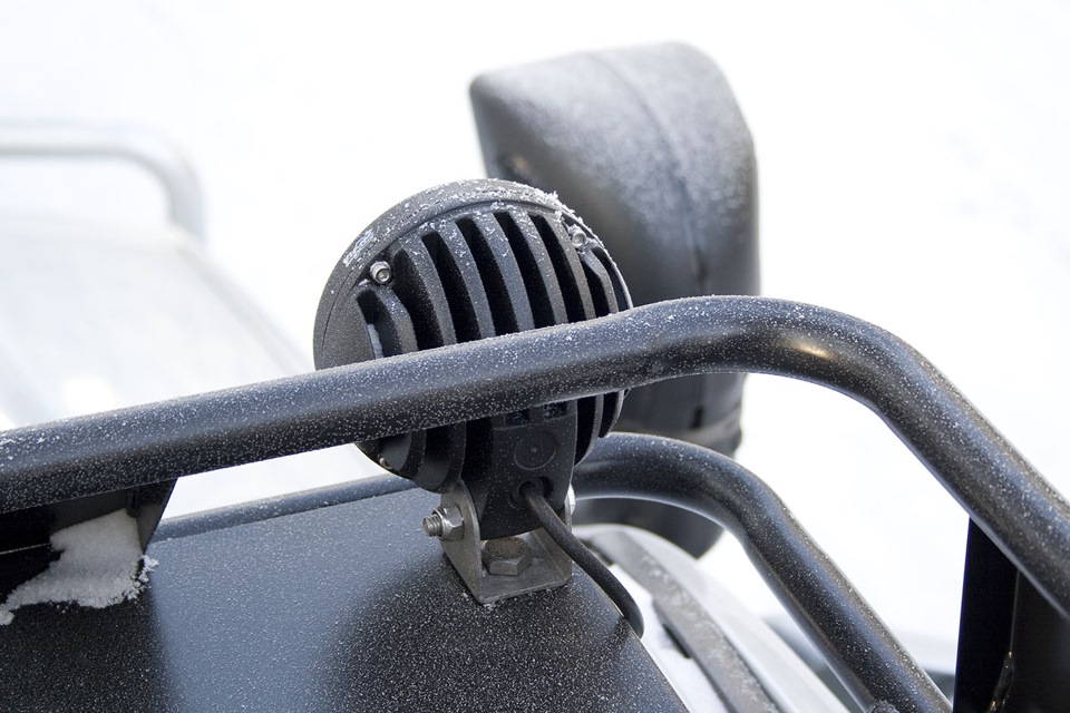

В такой багажник можно без труда уложить канистры, ящики с вещами, палатки, лодки и т.п. А на стоянках можно и вовсе разгрузить салон от вещей для максимально удобного обустройства пассажиров на ночной отдых. Для того чтоб вещи не потерять во время движения всё содержимое багажника можно притянуть к сетке-основанию ременными стяжками. Багажник также станет основой для установки фонарей дополнительного освещения и антенны рации. В общем, вещь очень универсальная, функциональная и полезная.

Я уже не помню. Машина давно продана. На первом снимке хорошо видно расположение багажника относительно крыши авто. Можете по этом снимку просто замерить свой. Высота самого багажника примерно ладонь. Высота креплений меньше чем штатные рейлинги. В средней части между крышей и багажником было где-то пару сантиметров.

отличный багажник, только не понял, он стальной или алюминь?
Стальной из тонкостенной трубы. Лёгенький и прочный. Я по нему ходил запросто и поднимал один без усилия.

Да сори всё ровно их точно 3, просто себе тоже подумываю, а у меня рейлинги как раз имеют 2 опоры, вот думаю ли хватит, или всё же третье сверлить.
Всё зависит от того, что вы собираетесь возить на этом багажнике. Если запаску и пару канистр, то вполне хватит и по 2 штуки на сторону. Тогда делайте его короче. Будет меньше парусить на скорости.
Подскажите, Вы сказали, что установили крепления в штатные места для рейлингов, но штатных мест 2 а, стоек 3. Пришлось крышу просверливать? или центральные стойки являются опорными и к крыши не прикручены?
У TLC-120 по 3 опоры у каждого рейлинга. У Вашего 4Runner в этом кузове вроде как по 2.

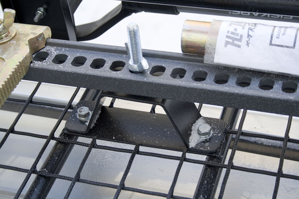

Зачётно! Всё здорово и практично. Вопрос, где такие крепления к лопате достать?
Крепления продаются в любом джиперском магазине. "QuickFist" вроде называются. Они разных размеров бывают. А "конвертик" уже ребята сварили под конкретную лопату. Он тоже съёмный.

Похоже что звучат пластины радиатора охлаждения. Надо делать колпак.
А где крепежи для лопаты покупали?
Там же в СЭТ. Они их и прикрутили.
