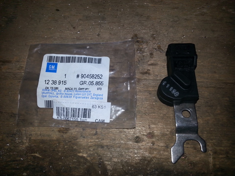

Всем привет))) не думал что первая запись начнется все таки с какой либо поломки (((но это так, после покупки авто на приборке постоянно горел чек как выяснилось это была ошибка 0340 (неправильный сигнал датчика дпрв) замена датчика ничего не дала(хотя я купил оригинал) замена колодки с проводами на датчике тоже была бессмысленной (((проверяли даже распредвалы на намагниченность там все тоже было отлично! Потом думали мозги и чуть было не купил другие.а дело было совсем в другом оказывается прошлый хозяин когда меняли прокладку под клапанной крышкой передавил провод и он тупо замкнул))) перепаяли провод и все стало отлично и отсечка как надо и машина стала хорошо работать))) всем мир

А я и за электрика одного сначало датчик поменял, но ни чего не поменялось. Поехал к другому сказал что надо мозги .купил мозги, ни чего не поменялось(( а оказалось тоже все в проводке. И два электрика проверяли проводку и говорили что все в норме.теперь катаю и мозги запасные и датчик в багажнике((

Заказал просто оригинал опель и пришел именно сименс)))
можно было заказть dello 01-10… за 1000 руб и пришёл бы сименс)
А я знаю))) лежит такой второй тоже заказывал думал первому просто сразу ж.па настала))) но дело было не в нем

С проводкой в том месте часто проблемки бывают.
Да какие то рукожопы меняли прокладку по ходу :D
