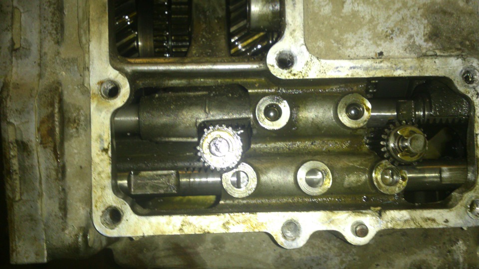

Все собрал. Теперь при включенном заднем приводе моргает передний. Включаю полный привод, включается! Включаю блокировку дифференциалов, моргает и не включается. Включаю пониженную передачу, моргает блокировка дифференциалов. Пониженная передача не включается. Понял, что причина остается только в этих шестеренках, что выпадали. Перерыл весь интернет, нет нигде информации, и вот спустя несколько месяцев нашел! Закинул картинку себе на телефон и поехал к знакомым в сервис.

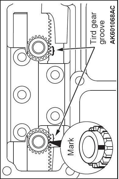

Первым делом разбираем пластиковую консоль, снимаем ручки с КПП и раздатки. Разбираем доступ к датчикам раздатки, сняв резиновую прокладку. Разбираем кулису, расстегнув у основания кулисы стопорное кольцо, и вынимаем кулису. Дальше откручиваем 4 болта балки, на которой держится коробка и аккуратно ее вывешиваем. Из салона откручиваем болты крышки на которых сидят датчики и аккуратно, поднимаем крышку, чтобы шестерни опять не вывалились. Вся работа происходит в режиме 2WD. Вытаскиваем шестерню из раздатки, первую, что ближе к двигателю. Далее ставим на место, как на схеме, т.е. метка должна смотреть на водителя, а зубья должны попасть в 3-ю ямку на штоке. Теперь если повернете ключ зажигания, раздатка будет моргать желтым огоньком. Все потому, что датчики одноконтактные, а масса на самом корпусе, поэтому, когда снимаете крышку, контакт с массой обрывается и при попытке включить зажигание начинает моргать ошибка дифференциала. Накидываем крышку и прикручиваем хотя бы один болт, чтобы была масса. Поворачиваем на зажигание и смотрим, решилась проблема или нет. Если проблема не решилась, то включаем ручку раздатки до конца, т.е. включаем все режимы раздатки. Выключаем зажигание, откручиваем крышку и вынимаем шестерню, которая ближе к заднему кардану. Вставляем ее также, срезанными зубьями в сторону водителя, а центровой зубец на шестерни также должен встать в третью ямку на штоке. Ставим крышку и прикручиваем один болт. Включаем зажигание и у вас должны загореться все режимы, т.е. полный привод с блокировкой межосевого дифференциала и пониженная передача. Если все ОК, то закручиваем крышку на все болты, поднимаем коробку и собираем кулису.
Вот схема.
Только внимание! Шестеренка ближе к двигателю выставляется в режиме 2WD, а шестеренка ближе к заднему кардану в режиме 4WD, + блокировка, + понижайка.

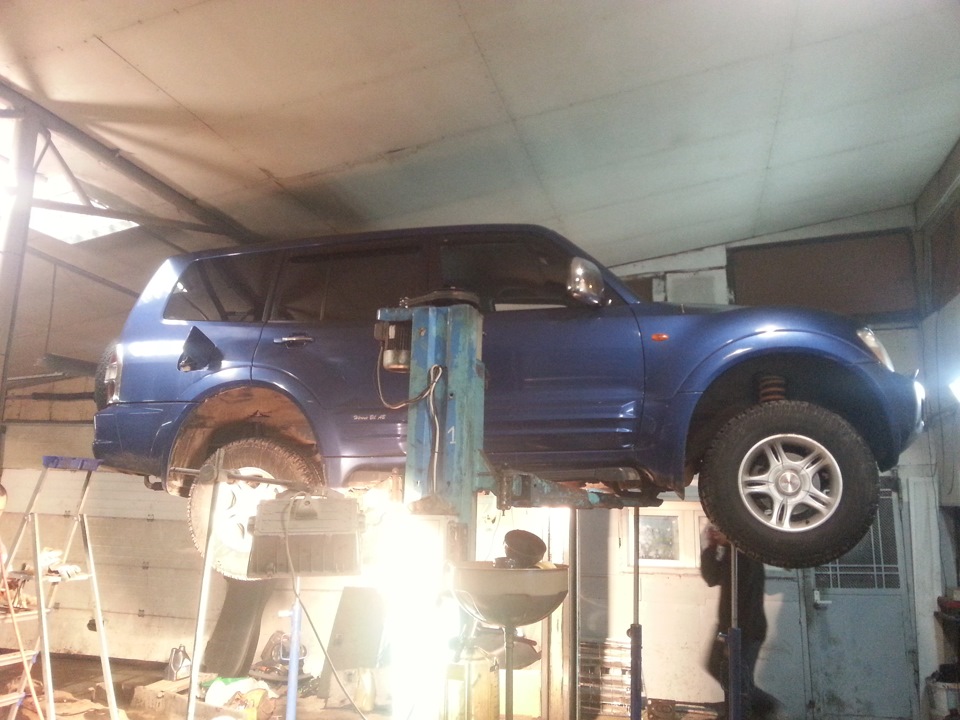

P.S. — Пока Рус ZloyRus мыл снятый бак, я сидел на втором подъемнике ковыряя раздатку :) Здорово, когда кто-то рядом ковыряется за компанию, работа легче и с интересом протекает, параллельно рассказывая друг другу какие-то ньюансы )))
Отвез домой Руса в половину 4-го утра :))))) Неплохо мы так зависли на двух подъемниках.

какое знакомое фото :)
спасибо за информацию, у меня тоже пониженная недовключается после переборки раздатки, надо будет исправить. кстати, я когда ставил шестерёнки метки на них так и не нашёл, смотрел на двух комплектах.
Ну, фото мне любезно предоставил Яндекс :) Разместил для иллюстрации, как это выглядит.
Метка у меня была еле видна, над зубчиком капля краски с противоположной стороны от срезанных зубьев.
это фото я делал по просьбе форумчанина на паджеро-форуме :)
видимо со временем стирается метка.
Дим, не сочти воришкой :)))) Могу даже копирайты вставить :))) В любом случае спасибо за фото. Если не против, я его оставлю, если не против конечно? :)
да я не об этом. мне на оборот приятно, что это фото оказалось кому-то полезно :)
и реально оказалось! Ведь найти такое фото реально нерелеально :))) просто я видел как выглядит разобранная раздатка без крышки, но настолько увлечен был процессом, что забыл сделать пару фоток.

ДА я как-то и не планировал :) Отбуксировал Руса в сервис и пока он ковырялся, я от безделья решил решить проблему :))
