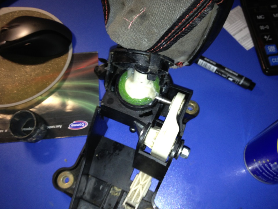

получил комплет и приступил к установке т.к. на моей кулисе ездить терпимо но хочется получить более мягкое и четкое включение передач!
всю работу проделал сам особо сложного ничего нет, та и доверять работу какому то рукожопу не хотелость !
заменил родную пластиковую втулку на полеуретоновую которая одеваеться на сам рычаг выбора передач и еще одна пластиковая втула поменяна на металическую ( которая состоит из 2 маленьких подшипников, втулки, шайбы, гайки и вала )
все собрал все работает люфтов нет ! включается четко и плавно теперь нужно немного времени что бы привыкнуть!

Поездил я пол года с этим ремкоплектом, мое мнение — он так себе: 1. Кулиса не встает на нейтраль после переключения передачи, из-за тугого хода. 2. Передачи со временем стали переключаться хуже. Буду либо покупать ремкомплект из Белоруссии или новый корпус.
