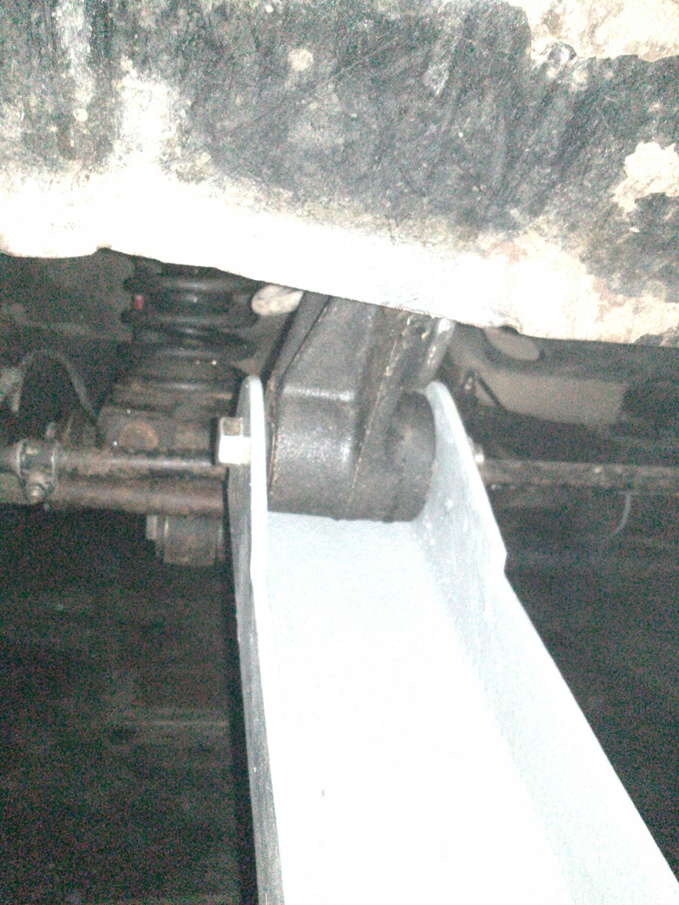

Не так давно, а именно в конце декабря 2013 года наши однополчане (Марийское Внедорожное Движение), взялись за давно желанный проект, а именно смастерить недорогой и практичный отвал, тем более, что Дмитрий (заказчик-вдохновитель) решил отказаться от рабского труда по уборке прилегающей территории возле гаража и собственной базы. Использованный материал: 1. Часть оцинкованного резервуара из под ГСМ толщина металла 5 мм.(1200 руб. приобреталось как лом), 2. Два кронштейна крепления рессор ГАЗель (цена за 1 шт. 800 руб); 3. Резина толщина 4 см, размеры 50x50 см. (рабочая часть ножа); 1.100 руб. 4. Краска по ржавчине 2 литра — 300 руб.
Подъем отвала производиться лебедкой, снос на правую сторону (не регулируется). Чистит идеально! Цена отвала получилась в пределах 6.000 руб. без учета работы.

Да на болтах (втулки не вваривались)…

Оригинально с креплением
Это приблуда на раме есть как никак заводской кронштейн крепления рессор на Гезель, ориентировочная цена 800 руб. за 1 шт.

а от чего интересно такая приблуда што на раме прикручина
на вид она заводская ?
