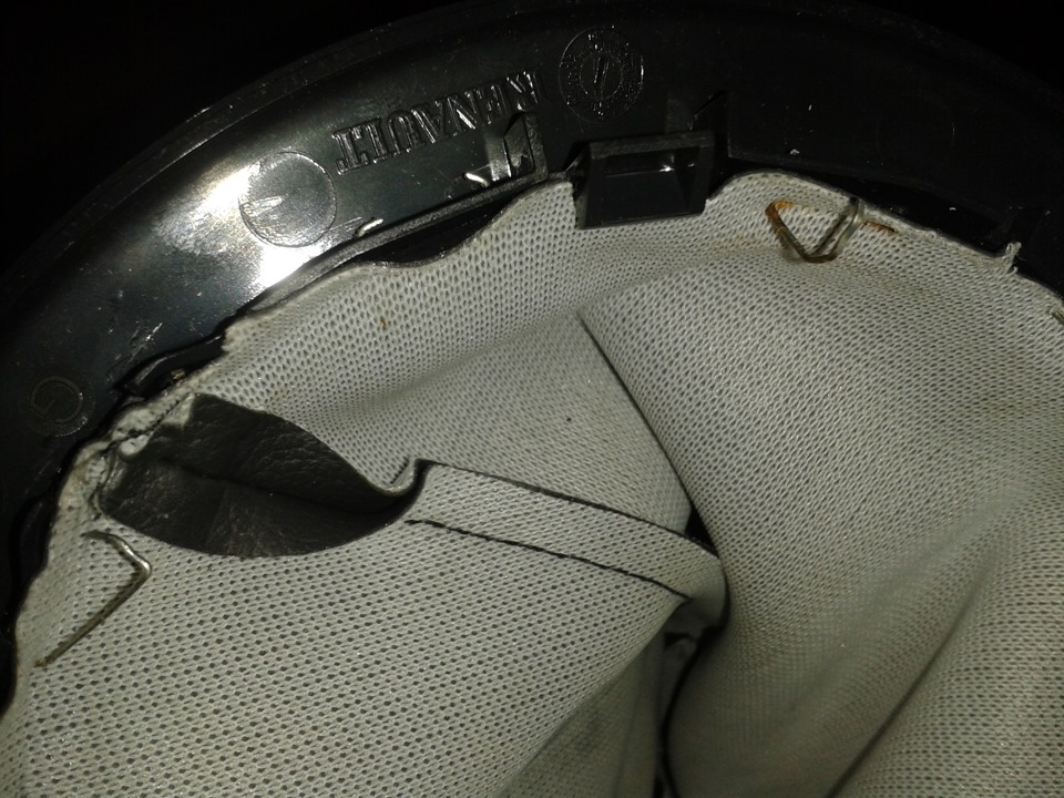

День добрый.Когда читал статьи о дермантине чехла ручки КПП в Меганах, который ломал нижнее пластиковое кольцо на морозе, то не верилось.На вид в меру мягкий(Но это когда отметка на термометре не перевалила за 20° в минусовую сторону)Но как-то утром, садясь в машину при -27°C понял, что рычаг КПП скован чехлом, который хочет отломать крепёжное кольцо.Засада…, решил не зверствовать, запшикал силиконом, постарался размягчить руками, вроде удалось.Для справки ценники на это добро 8200505842 (1076руб)-8200454975 (2301руб)-8200079096 (не найдена цена новой, не пробивается, но оринтеровочно около 2000руб за новое и от 500руб за б.у.)Так без потерь доездил до потеплений, всё время проводя над ним манипуляции по отогреванию и размягчению.Таким образом мысль заменить в ближайшее время на кожу, засела в мозгу…
А позавчера отдавал меховую жилетку своей девочки знакомой швее на ремонт и разговорился, что мол "смогёт изобразить" в коже чехол на ручку КПП?Ответила, что легко и что нужен образец.В тот же вечер после работы приезжаю на стоянку и начинаю, пока машина прогретая и пластик тёплый, разборку(благо опыт по снятию уже есть.Снимал, когда ручку менял.)Первым делом, сдёрнул пластиковое кольцо, поддевая его с разных краёв, потом обеими руками снимал ручку вверх со штока.(не направляя в лицо)Дальше кинул в пакет и направился домой, а там аккуратно разогнул скрепки и потихоньку вытащил их.(Помогал перочиным ножом)
Утром отдаю образец и вечером получаю готовый результат)))Вечером процесс состыковки с пластиковым кольцом на заводские скрепки.Помучался немного и получилось, как с завода.(Использовал шило-для расширения отверстий под скрепки и суперклей-для фиксации кожи, а так же промазал скрепки)
ПЫ СЫ:Для тех кто хочет точных размеров, то скоро заберу распоротый на выкройки мой заводской чехол и смогу точнее померить.(Пока схематический рисунок, что удалось померить на сшитом дермантиновом чехле

И еще. По раскройке получается, что одна сторона длиннее другой. Я свой снял и не заметил куда идет более длинная сторона — в перед или назад. Вы не помните случайно?
Наверное я дальтоник. Какого цвета у нас чехол на ручке МКП? А кольце к которому этот чехол крепится? Мне всегда казалось, что они серые. Снял кольцо и чехол, понес в ателье, мне говорят они черные. Ну на счет кольца согласен. В машине кажется темно-серым, а на свету оказалось черным. Ну а чехол?

Такая же фигня произошла…я так и отломал одну защелку:(
Их на форуме чинили путем приклеивания на суперклей ножки от заглушки на компе или делали из жести
знаю-знаю…тоже читал!
Короче лучше предотвратить, чем чинить.
