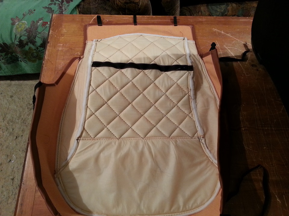

Чехлы собирался ставить давно, но не как мог определится какие именно.Однажды увидел у одного джетта-вода чехлы от "Урал авточехлы". Понравилось как они сидят, особенно выраженная боковая поддержка.Заглянул на их сайт, там в фотогалерее увидел вариант тигуана, с коричневой кожей и перетянутыми дверными картами.Сразу понял что хочу именно такие.Позвонил им, заказал чехлы и по пол метра материала для дверей и подлокотников.Буквально через 5-6 дней забрал их из ТК. Был удивлен качеством материала и пошива. Эко кожа трехслойная и очень плотная, приятная на ощупь и без запаха.Все швы ровные и аккуратные.

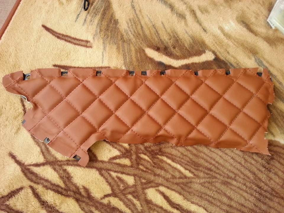

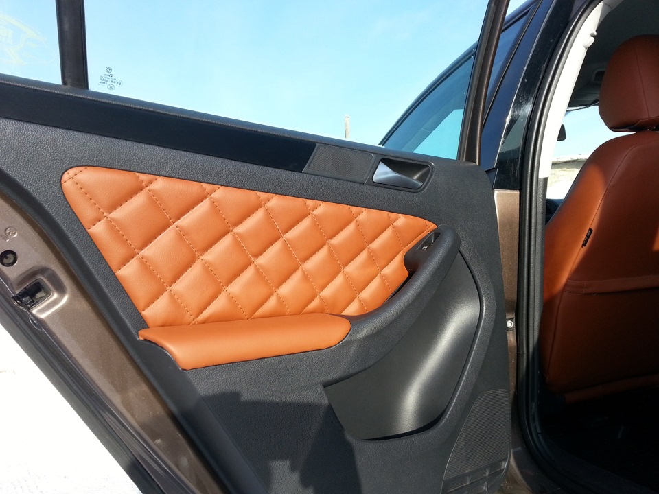

Установку начал с дверных карт.Крепления высверливал сверлом по стеклу, диаметром 10мм (похоже на коронку). Самым сложным для меня стал процесс раскройки материала. Т.к. кожа для дверей была прошита ромбом с сантиметровой прослойкой поролона. При разрезании кожи прострочка начинала моментально распускаться, поэтому швы приходилось сразу фиксировать супер клеем. Из за толстого слоя поролона карты не становились на свои места и его приходилось вырезать в местах прилегания. Клеил на аэрозольный клей, а края фиксировал термо пистолетом. В общей сложности на одну дверь уходило пол дня.

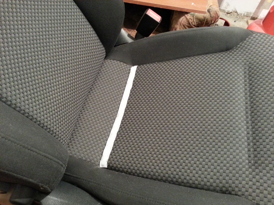

Для установки чехлов снял все сидения, благо на это требуется около 15 мин. За то получаем неограниченный доступ со всех сторон.На внутренней стороне, чехлов для подушек сидений, пришита лента-липучка, для лучшего прилегания к сидениям.Но она не прилипала к ткани сидений.Поэтому купил в швейном магазине липучку, и ответную часть пришивал к сидениям (для этого лучше всего подходит изогнутая игла).
До кучи заказал в местном ателье кожух ручки КПП и новую подушку, которая успешно заменяет мне подлокотник.Результат на фото)
