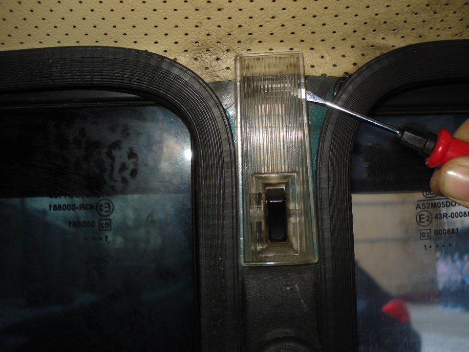

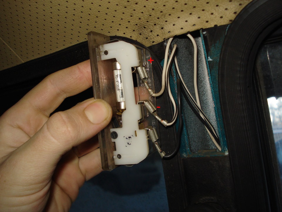

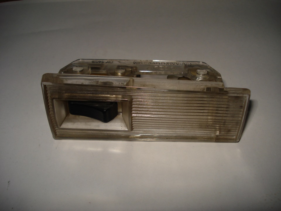

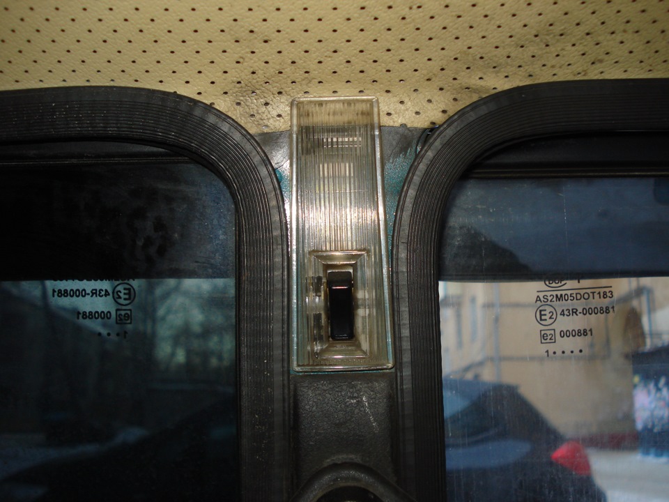

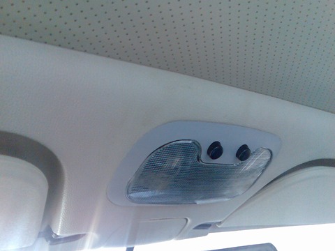

Первым делом нужно снять плафон
снимается он довольна таки легко

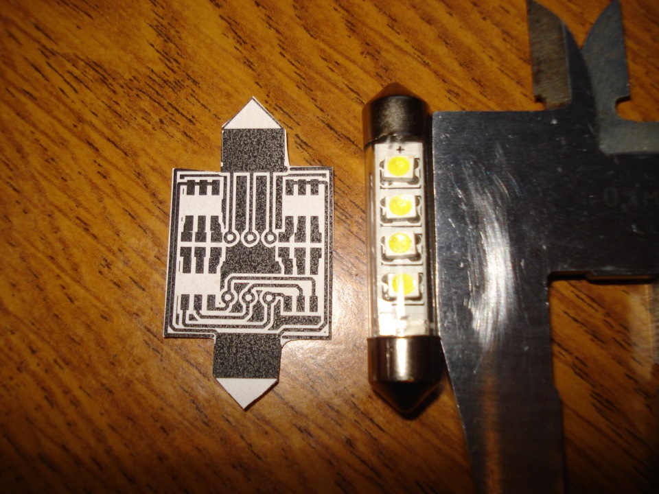

несём домой и делаем мерки

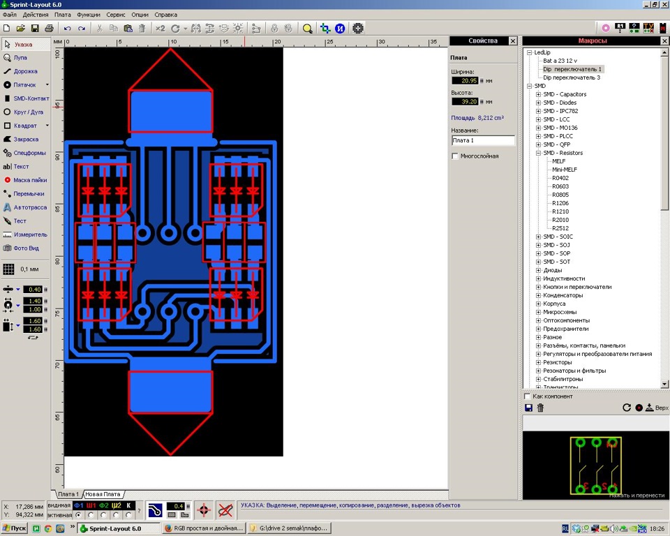

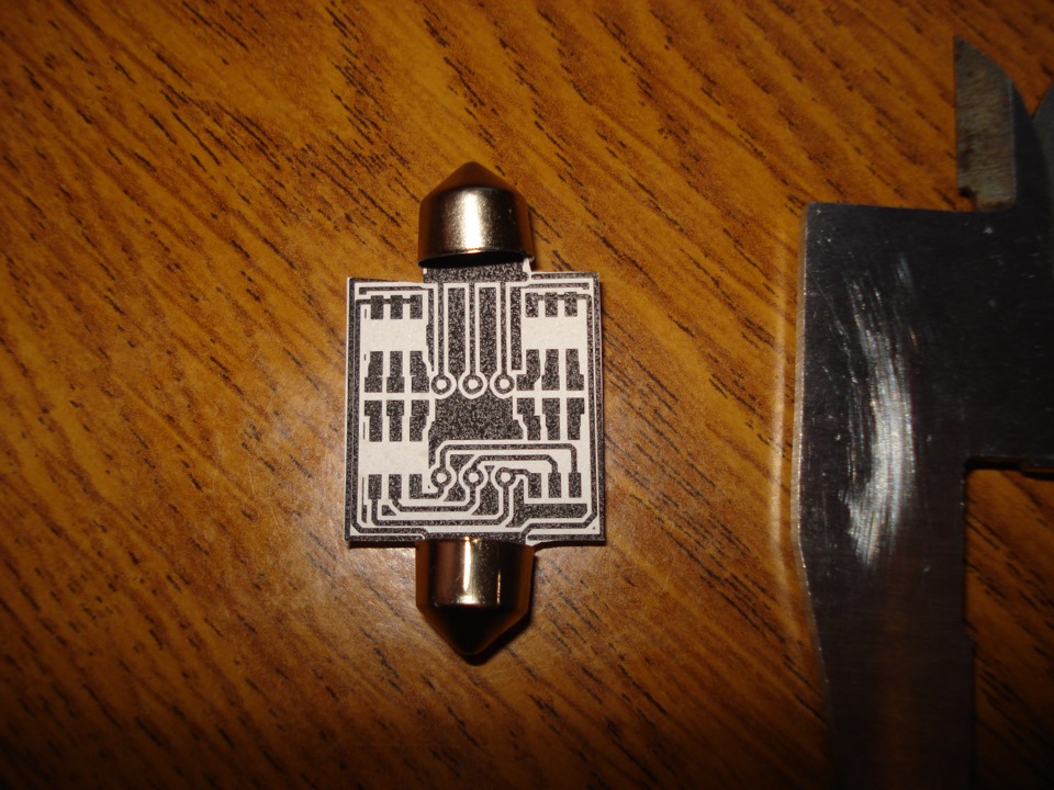

через мину 20 моего мозгового штурма получилось это

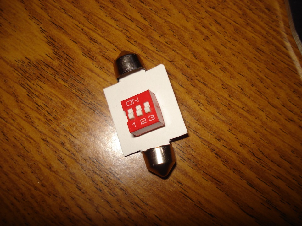

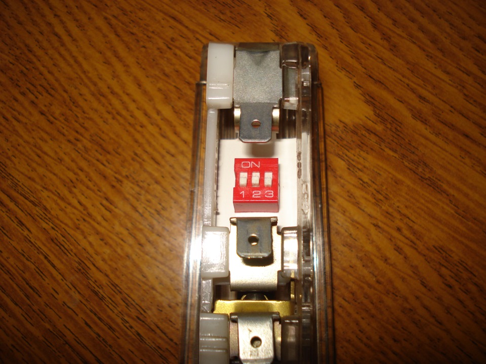

с этой стороны будут установлены светодиоды

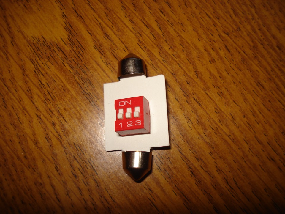

с противоположной будет переключатель
Данный переключатель поможет добится Семи цветов
для того чтобы лампу постоянно не вытаскивать переключатель будет расположен именно так. думаю будет удобно переключать цвета
Завтра в течении дня вытравлю платы и вечером спаяю)

а где такой тумблерик нашёл? я честно сказать весь свой город пробежал и не нашел!=(

Только один вопрос…
С резисторами ПОСЛЕ диодов ничего не напутали?
нет всё в норме

Все конечно хорошо но постоянно вытаскивать плафон чтобы переключить цвет ка кто неайс
я не думаю что каждый день будут менять цвет. для кого сложно могу хоть на пульте такой плафон сделать
