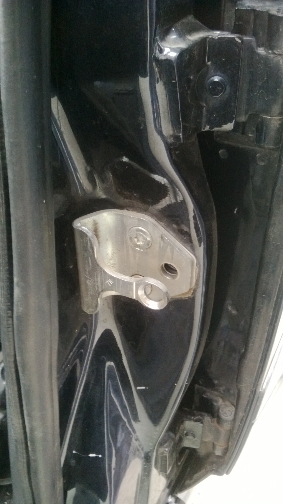

Пару месяцев назад установил бесшумные замки фирмы ДААЗ,
хотел поставить Птимаш, но не нашел, так же были куплены бесшумные пальцы с силиконовой вставкой, встало все хорошо, кроме одной двери, задней правой, не могу открутить ни палец, ни сам замок. В принципе результатом доволен, но не совсем. Сейчас буду искать замки фирмы Птимаш, хочу поставить их, т.к. говорят они на порядок лучше, в комплекте с ними идут пальцы с пластиковыми вставками, так же хочу вырезать прокладку под замки из камеры, тоже говорят дает свой плюс. Ну или поставить замки фирмы Brano от Волги 31105, подходят с небольшой доработкой, но говорят что лучше Птимаша, но и цена у них в 2 раза выше. Всем спасибо за внимание, кто ставил замки фирмы Птимаш, напишите свои впечатления, может быть кто то сравнивал ДААЗ и Птимаш.

Тоже такие поставил)пожалел 10 раз, открываются как попало
Мне знакомый переставил их, сейчас открываются/закрываются как в иномарке, одним пальцем, сейчас очень рад)
Ту меня стоят птимаш с резиновой прокладкой, закрывается тиже чем без прокладки))
А прокладку из чего вырезал?
Взял старую камеру и вырезал))
Эффект можно улучшить, прочти www.drive2.ru/cars/lada/2…ver-6307/journal/1996592/
Про пружинку, боюсь что двери начнут сами по себе открываться)
