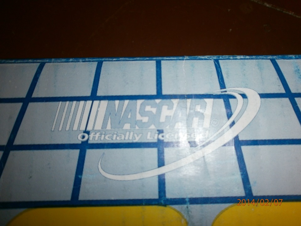

и Вот он нарядный приехал в огромной коробке(80 на 30) — даже на складе удивились — но когда открыл — лежит себе такой одинокий рычажок((прямо грустно стало. Порадовала надпись про НАСКАР))Ну да ладно.буду ставить))
