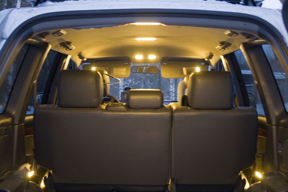

Вот и я поддался модной тенденции замены лампочек на светодиоды. Не скажу, что это было необходимостью, но посмотрев пару-тройку отчётов я загорелся немного улучшить интерьер своего автомобиля. Живу я в Сибири и зима у нас пол года. А там где зима, там и короткий световой день. Штатное освещение салона в TLC-120 весьма скудное и позволяет скорей видеть общие очертания предметов без мелких деталей и уже совсем тяжело, если надо что-то прочитать. С другой стороны у меня слабеет зрение и сейчас мне требуется больше света. Всё это дало объективные основания для модернизации освещения.
Попытался для сравнения сфотографировать освещение салона со штатными лампами, но мой фотоаппарат при таком плохом свете категорически отказался фокусироваться. Так что фотографии будут только с уже новыми источниками света.

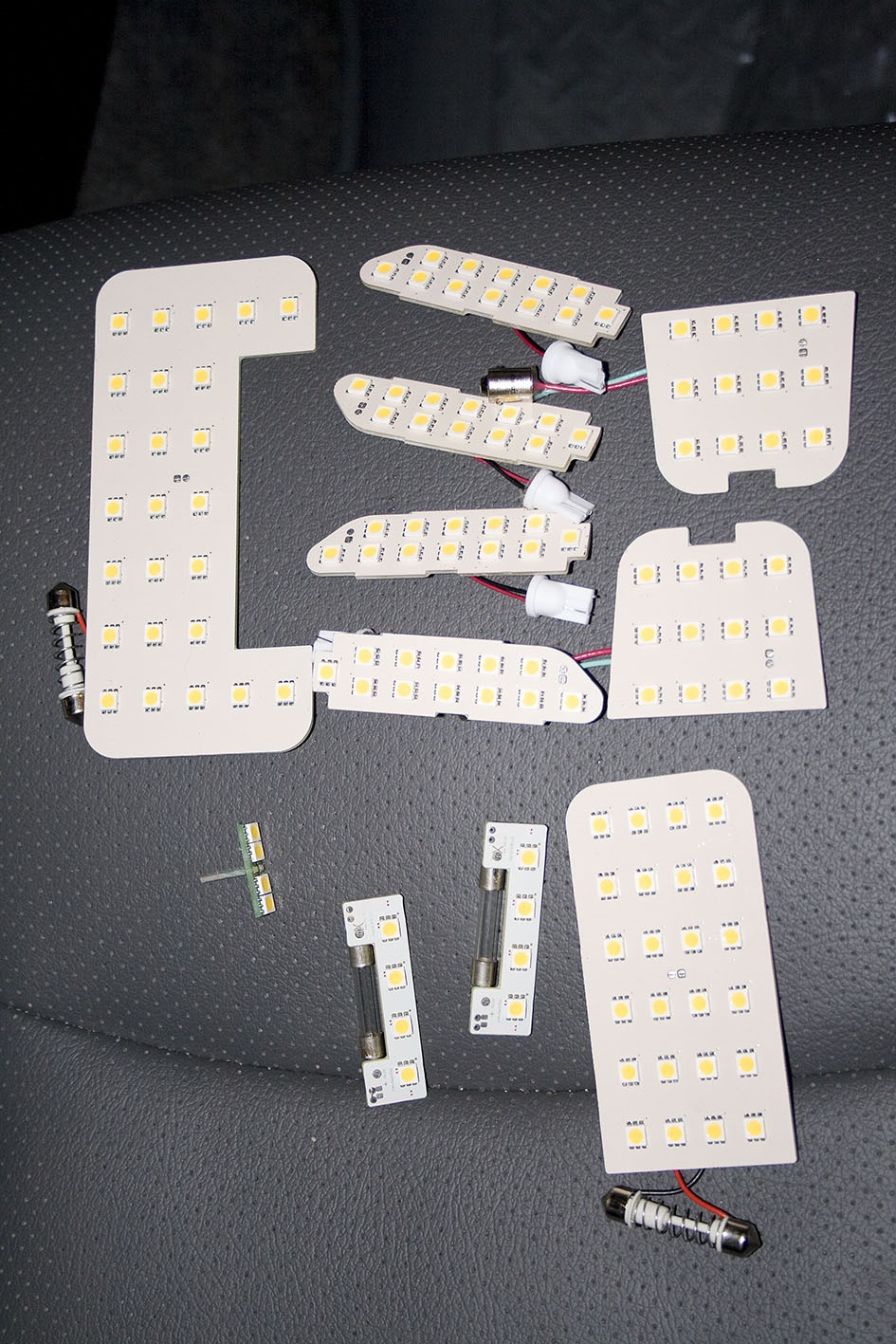

Проанализировав отзывы и фотографии мной были выбраны светильники производства Вадима Пермякова из Томска. Побывав на новогодних каникулах в родном городе я созвонился с Вадимом и не смотря на все накладки вечером мы уже рассматривали свет в его машине. Убедившись, что живьём всё ещё лучше чем на фотографиях я купил комплект для замены ламп накаливания на светодиоды.
Процедура установки очень простая и доступна даже такому чайнику как я. Надо только не забывать, что диоды в отличии от ламп имеют полярность и перед закрытием светильника надо проверять не перепутал ли разъём.
Лампочку из плафона подсветки бардачка пришлось доставать пассатижами. Я просто не придумал другого способа. Там очень маленький плафон и пальцы просто туда не залазят.
Фотографии по установке взяты у Вадима тут. Если он будет возражать я их готов немедленно удалить.

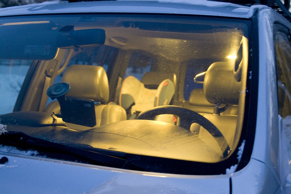

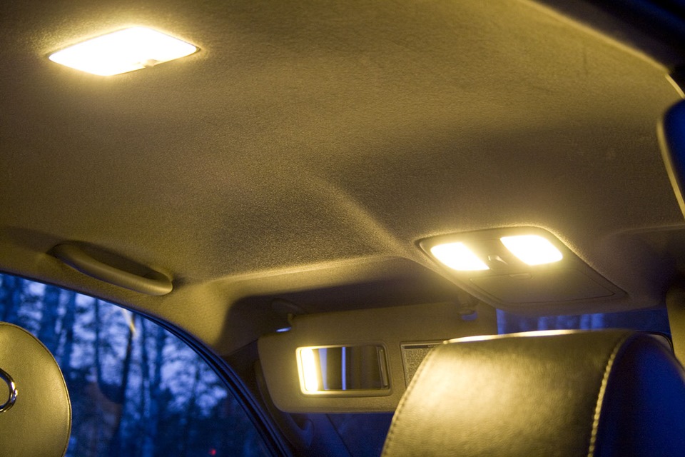

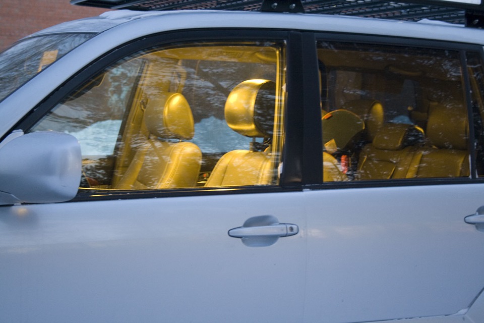

По итогу могу сказать, что результат мне понравился и я уж точно не жалею потраченных денег. Я специально заказывал источники света с "тёплым" цветом, хоть Вадим и говорил, что чаще берут "холодные". Салон автомобиля приобрёл какой-то уют и стал как будто новее :-)
Дополнительно могу сказать, что все штатные светильники в машине не герметичные и за годы в них скопилось куча пыли. Перед установкой на место я их все отмывал изнутри щёточкой.
Теперь осталась куча неиспользованных лампочек. Не могу придумать что с ними делать :-)
