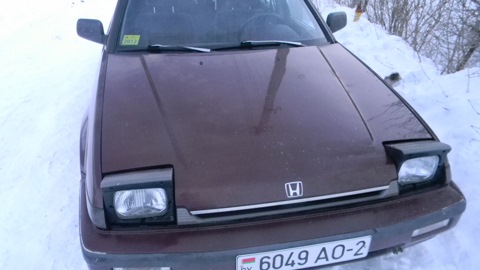

Подскажите что с антифризом?подозрение на пробитую прокладку гбц, воздух выгонял, на холостых печка греет слабовато, антифриз вроде не уходит, белым тож вроде не дымит, антифриза в масле нет, иногда, при длительных поездках повышается температура двигла, датчик на радиаторе (вентилятора)работает
