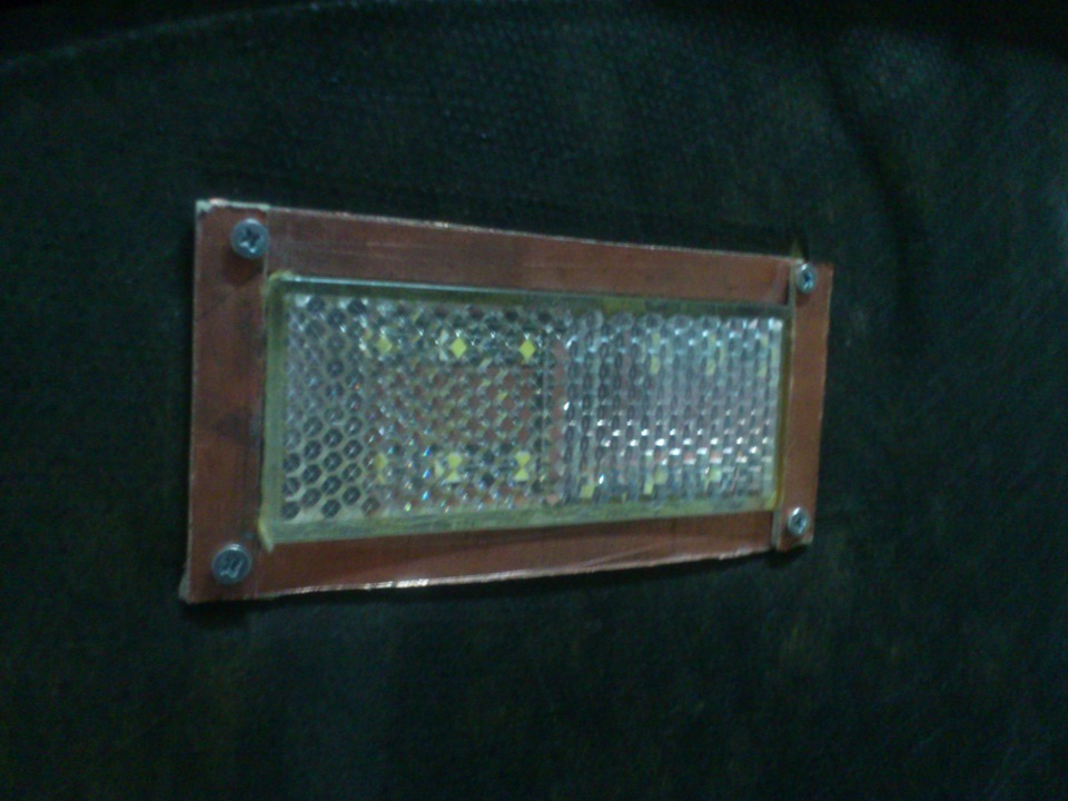

Всем привет!
Жизненная ситуация подтолкнула меня на эту поделку.
Однажды решив что то сделать под капотом в вечернее время пришлось с фонариком ворту все это делать. Тут и роделась идея! Сказано -сделано!
Готовый плафон с лампой накаливания даже не рассматривал.
Рисуем плату, переноси на стеклотекстолит, травим, лудим, напаеваем компаненты.
В автомагазине нашел рассеиватели не знаю от чего(15 руб/шт.)
Рассеиватель приклеиваем на плату.
На одной платке монтируем выключатель(на всякий случай).
Все это дело прикручиваем маленькими болтиками к штатному утеплителю, подключаем, — на концевик капота(открыл-засветилось).
Тут еще кстати светики приехали, вот напояюссссссь:-)
Результатом доволен!
Всем удачи!

Отлично вышло, а какой номинал у резюков? печаткой не поделитесь?)
Спасиб!
В этом случае 390 Ом!
Разводка уже не помню где!)))
офигенно, а как эти платы изготавливать? тяжело? и как это всё дело называется хотелось бы научиться.
Всё элементарно!))
Главное желание, немного терпения и практики!)))
В любом поисковике куча информации-" изготовление методом ЛУТ".

Как запитал? Точнее к чему?
Ну так к акуму.
Понял)) Т.е. загорается не при открывание капота)))
Нееее!
Плюс на акум, -на концевик. Открал капот — засветилось!
