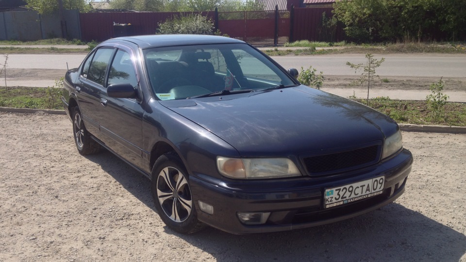

В общем катаемся с невесткой уже 2 дня по городу, делать нечего. В общем встали, сидим разговариваем, чет я подмерз чуток. Ключ из положения 1 (в положении lock не работает прикуриватель странно, подключен телефон через модулятор с музыкой) в положение готовности. Поворачиваем еще чуток бац, всё гаснет. Я не поняв что такЭ, тыкаю еще и еще и еще. Раз 5, фигня вытаскиваю ключ дергаю капот. клема — маленькая какая то (на гольфе была по болям и провод огромный), чуть подергал думал мож расслаблена. Оппа габариты загорелись. Хм. Странно. помогло иль предупредило.
Не ясно.
Днем было так но без отключения просто наблюдение трабла.
Катаемся катаемся, всё на месте а вот здрасти, ключ в положение Лок не уходит. Хм. Хорошо сигналка есть. Вышел закрыл отлучился. Раза два так было. Заведешь пару раз, и ключь поворачивается до места Лок. Может кердык уже этой приблуде?!
В общем думаю изучить вопрос по форумам. А может и заменить в сборе замок зажигания.
Кто что знает советы без фанатизма приветствуются =)

Решилась вся суть проблемы переключением ручки автомата в категорию Р. Иначе ключ не вытаскивается. Больше никак не получится =)
Это брат подсказал. Говорит иначе не работает. Так все автоматы работают. Я правда не знал что такая защита в авто. Честно до сих пор в шоке пытаюсь привыкнуть к автоматизации. =)
