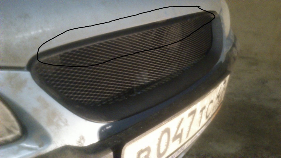

Были маленькие проблемы по снятию родной решетки, долго не хотела вылезать, но покавырявшись немного и приложив усилия в 4 руки всё благополучно было снято. Спасибо за две дополнительные руки Рустаму!
Но потом возникла ещё одна проблема, слишком толстый слой краски у меня получился и решетка не хотела вставать на место, но немного грубой силы вернуло всё на свои места)

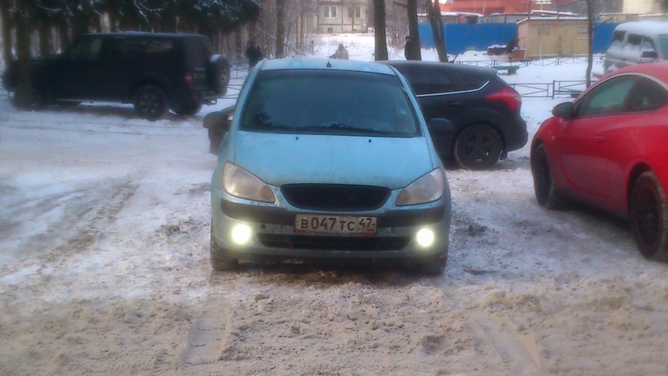

Вот результат после сборки
Вот при свете
и из далека.
Но всё равно маленький касячок остался, решетка слишком плотно села и оттянула пластик вниз, по этому образовался зазор, но это легко исправляется.

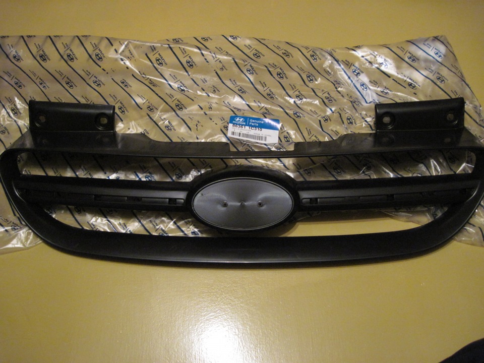

На самом деле очень доволен работой, которой сделал своими руками, и так как это опытный образец, то следующая решетка будет сделана уже с опытом и как надо, благо она стоит 120 рублей!
"Решетка сильно плотно села и оттянула пластик вниз". Обычная ошибка. Когда крепишь сетку, делал по форме как она лежит свободно. А надо контролировать высоту, предварительно измерив штатную на машине. Если сейчас пытаться раздвигать, то обычно сетки не хватает, потому как обрезана.
да я читал про эту ошибку)но пока сам не попробуешь не поймешь)
я поменяю решетку и всё будет отлично)
