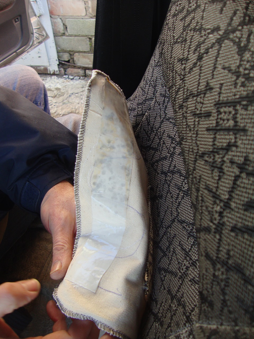

В недавнем прошлом установил себе попогрейку. Заказывал через интернет, а именно здесь.Пришла мне значит вот такая коробочка с комплектом обогрева.В него входят два реле, две кнопки, ну и вся проводка.
Сделал все лениво, но довольно быстро.Установка и подключение заняло у меня не более трех часов, с перекурами и с помощником в лице которого выступал мой отец.
Установка началась со снятия чехлов, тоннеля пола и боковушек бороды.Далее просто наклеил сам обогрев на сидушку и одел чехлы.
Теперь подключение.Как я раньше уже написал, подключить необходимо четыре провода, которые спрятались у меня за тоннелем пола. На постоянный плюс-коричневый провод идет колодочка с предом на 10А, я его выкинул и подключил через дополнительный блок через .Черный провод-масса, его я подключил к шурупчику которым прикручен концевик ручника, что бы не тянуть его аж к БСК. Желтый провод-габарит, подключил к подсветке ручника, сделанной ранее.Остается только красный провод который нужно подключить к плюсу появляющимся после вкл зажигания.Это единственный провод который я подключил туда куда предписывала эта оранжевая бумажка, , а именно к БСК.
Далее проверяем и радуемся.В дальнейшем планирую пересветить кнопочки, уйти от зелени)))
Напишу небольшой отзыв: садится на теплые сидения конечно намного приятнее. В принципе, включаю я его в основном только после того, когда машина долго стояла на свежем и холодном воздухе, нагреваются сидения довольно быстро. Минусом явл. отсутствие регулятора, т.к. жарят они будь здоров и постоянно с вкл с ними не поездишь, конечно если установить его под обшивки сидений, жарить они скорее всего так не будут, но регулятор все таки лишним бы не был.

вот не могу понять зачем делать так наплевательски, тупо пришив к сиденью, это же ппц колхоз, это конечно облегчает работу в разы, но результат далеко не фонтан же получается
Сделано на совесть и главное практично.Результат даже лучше чем на штатных сиденьях с подогревом. Пятая точка тепло начинает получать гораздо быстрее. Зачем создавать тебе лишний геморой и при этом получить худший результат? P.S. сначала подумай, потом пиши.
проще тогда накидку с подогревом кинуть и в прикуриватель воткнуть результат тот-же. НА счет гораздо быстрее это сомневаюсь, разьве что на пару секунд, а вот чехлы теперь снять нельзя вообще. Колхоз ИМХО

Также ставил в предыдущей машине просто пришив их к сиденью в этой же думаю буду разбирать обшивку сиденья и ставить как положено, но это оставлю уже на весну-лето так как эту зиму и так перезимовал с помощью автозапуска))
понятно, я сначала тоже думал пришить, а наклеил их и они хорошо сели, не стал пришивать.у меня тоже автозапуск, но сидушки он не нагревает(((
Ну я имею ввиду все-же в теплую машину садишься и этого хватает, я же её купил уже в ноябре и поэтому в морозы не стал возиться с сидушками поэтому вот и лежат сейчас подогревы в своих коробочках, буду ставить уже готовясь к следующей зимовке, а скорее всего даже когда пол буду летом шумкой заклеивать и заодно пока сидушки будут дома положу в них подогрев))
